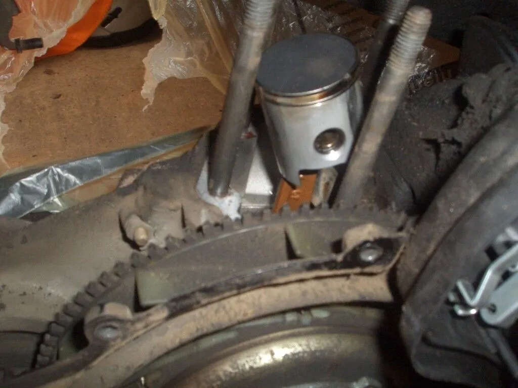

    PK 50 XL Automatik Elestart
    • July 7, 2009 at 15:54
    • #25

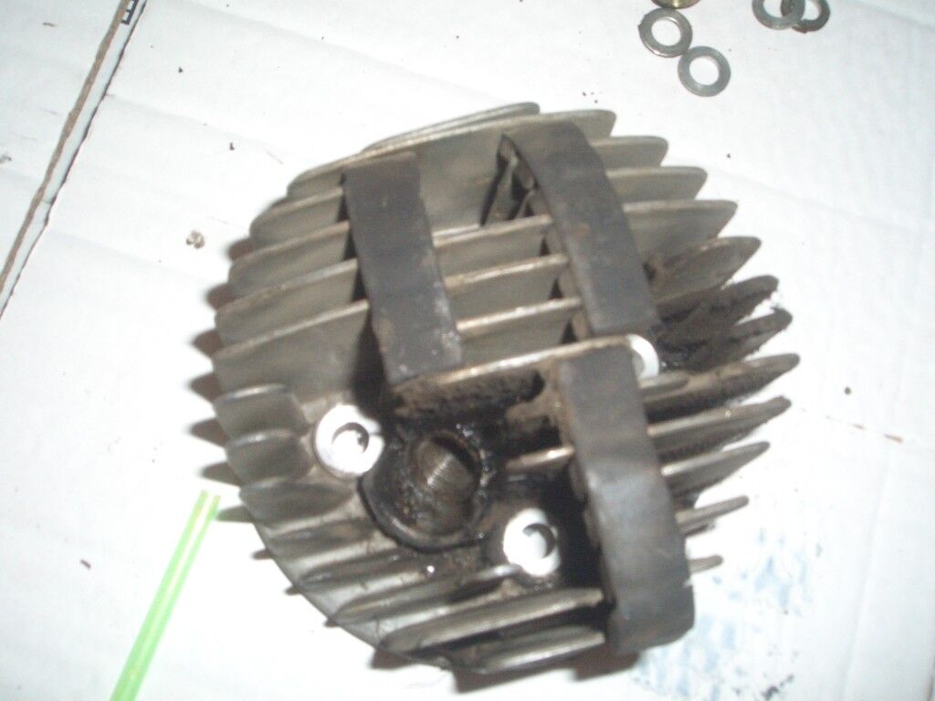

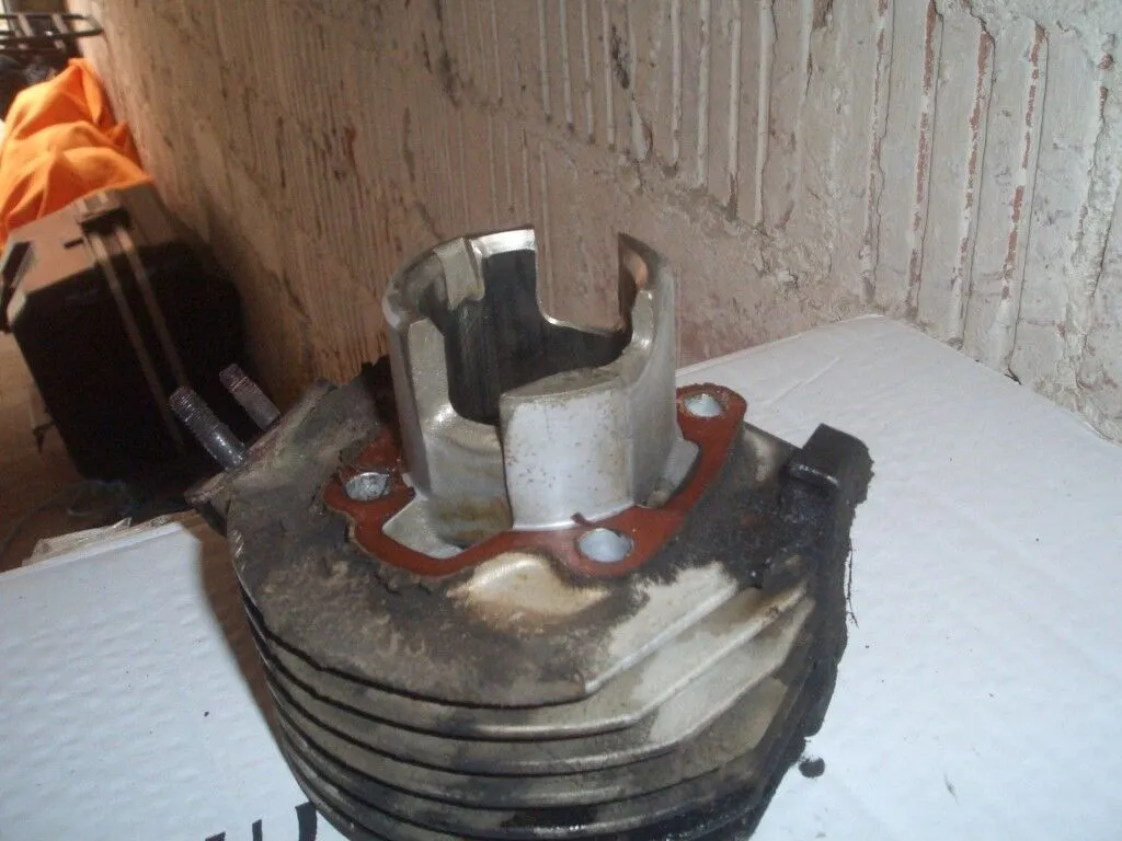

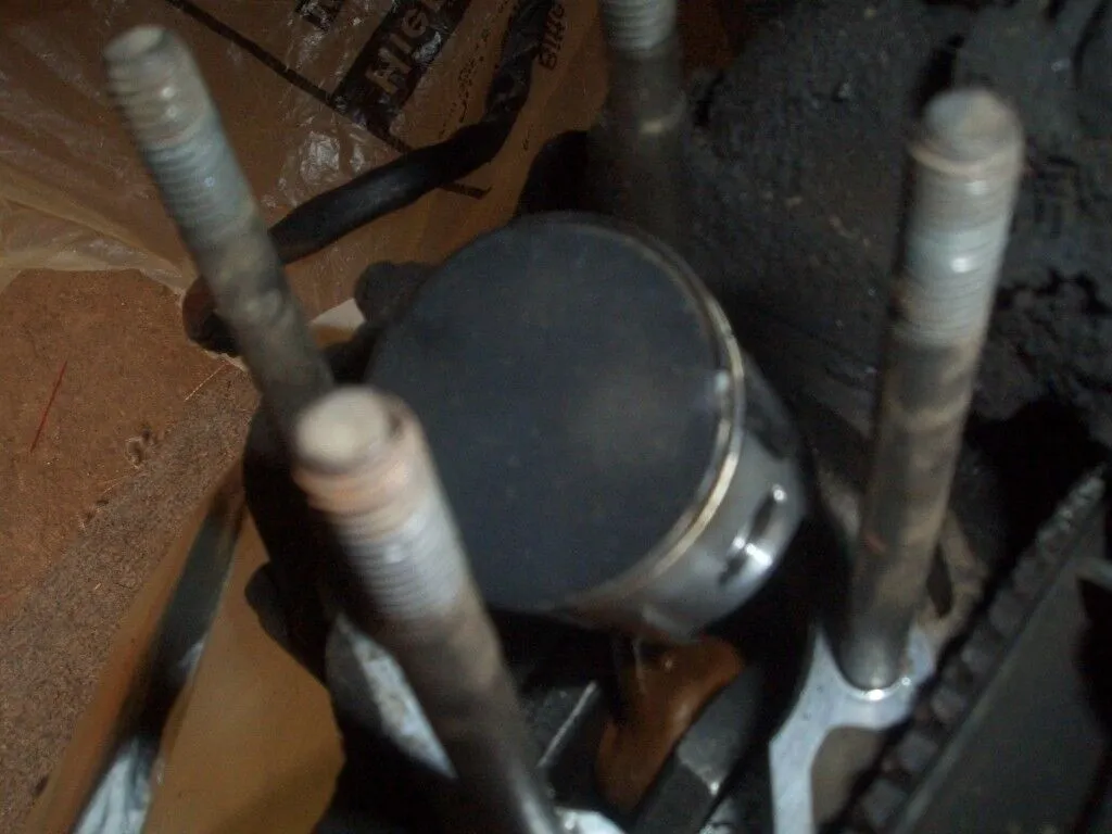

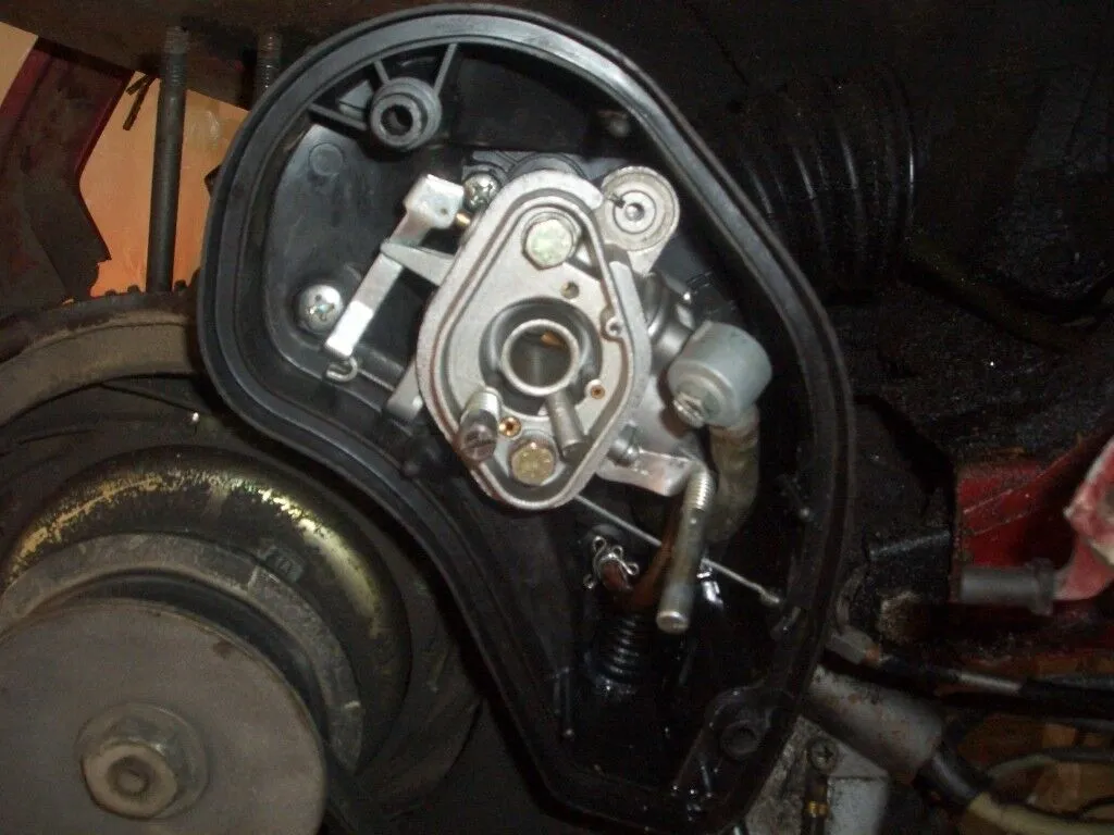

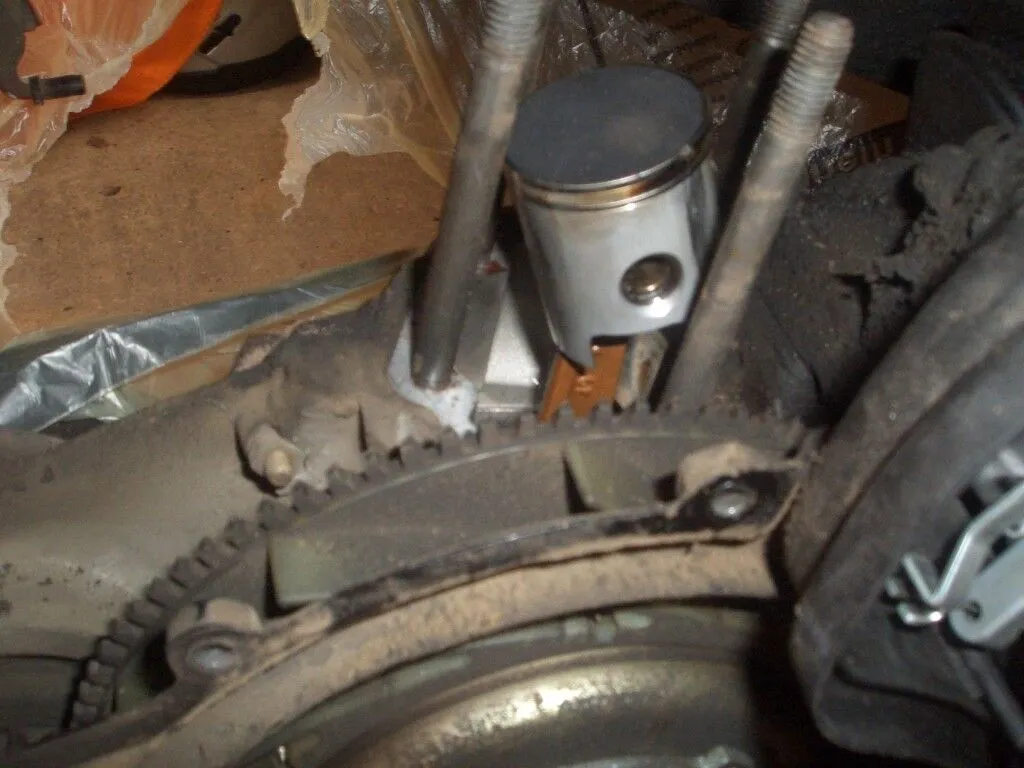

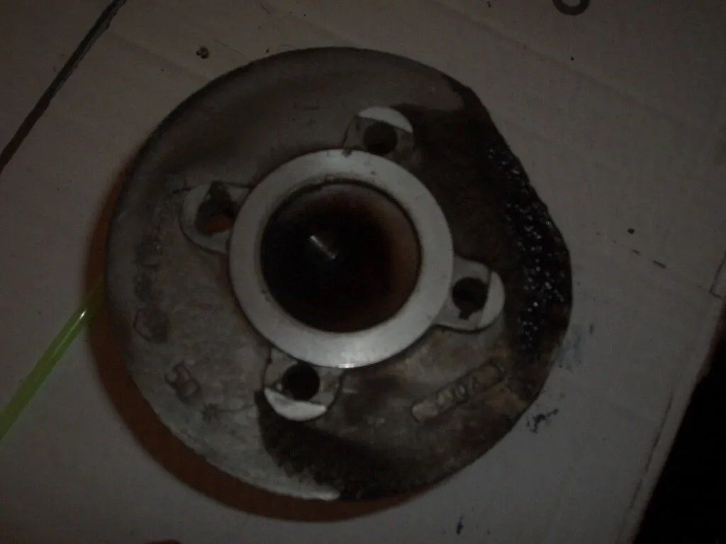

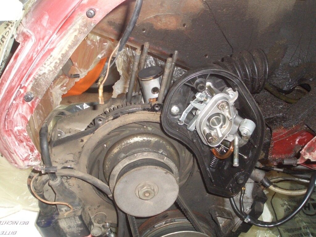

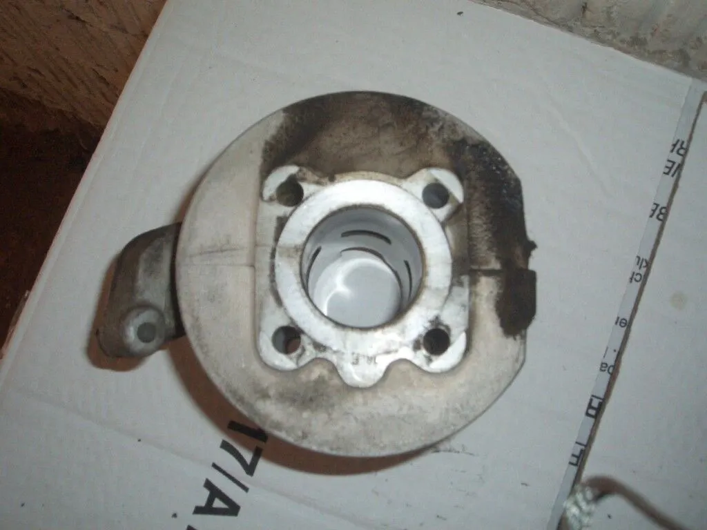

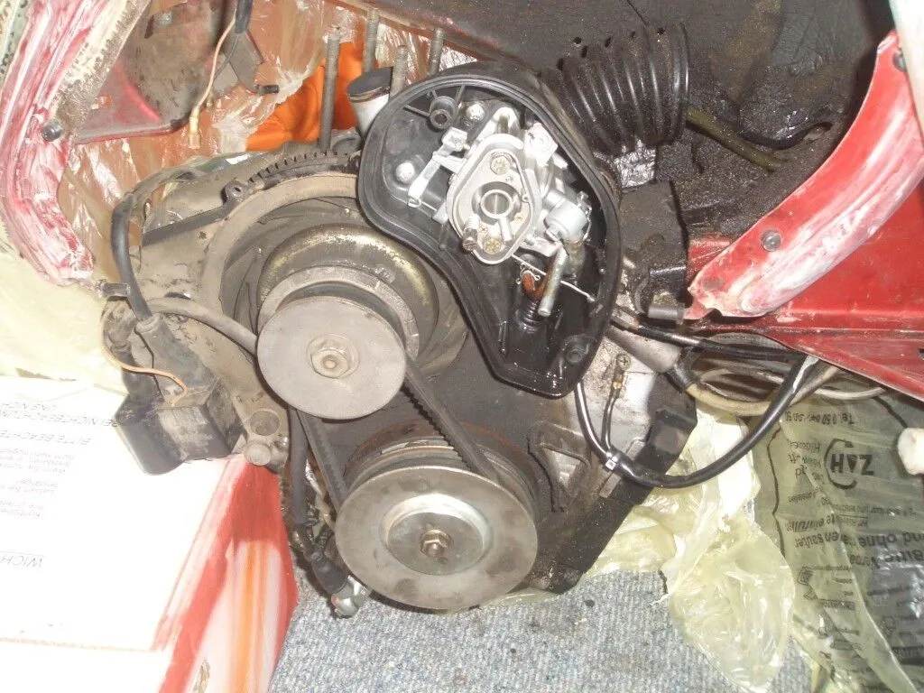

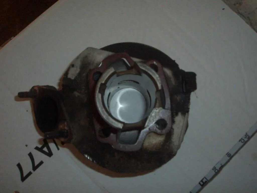

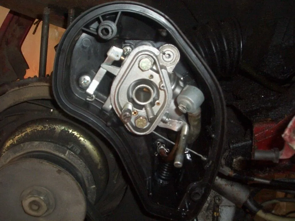

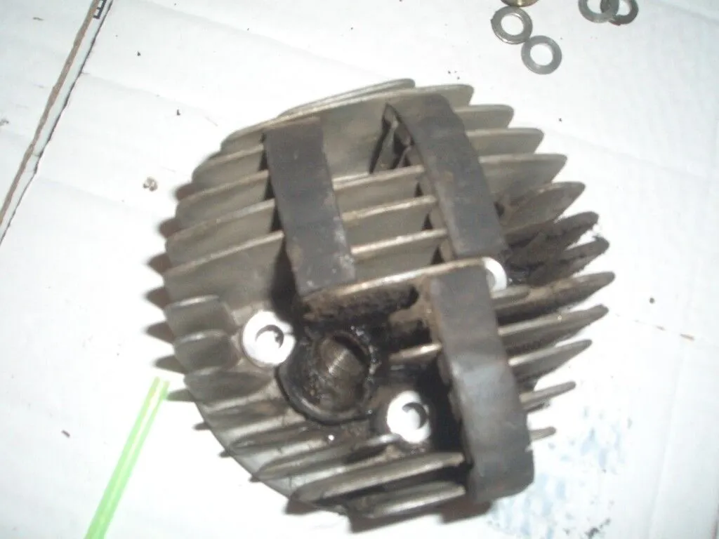

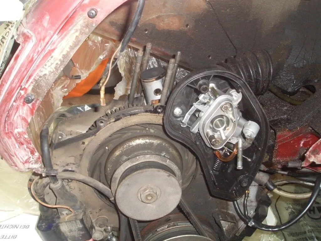

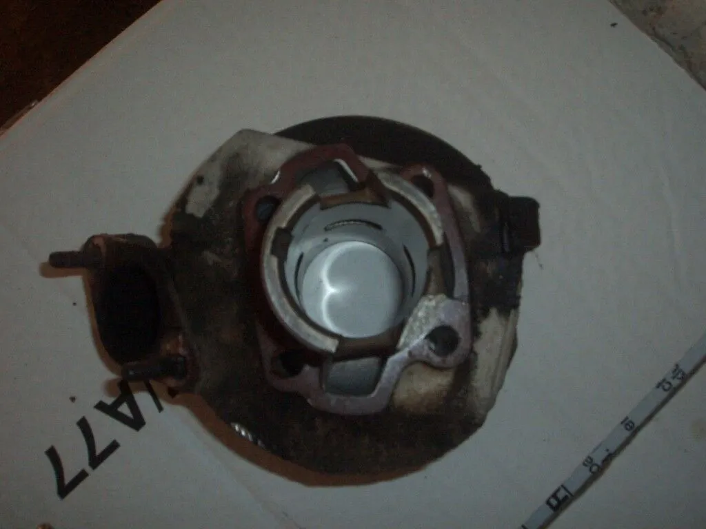

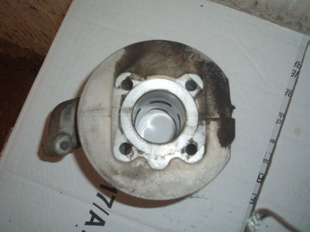

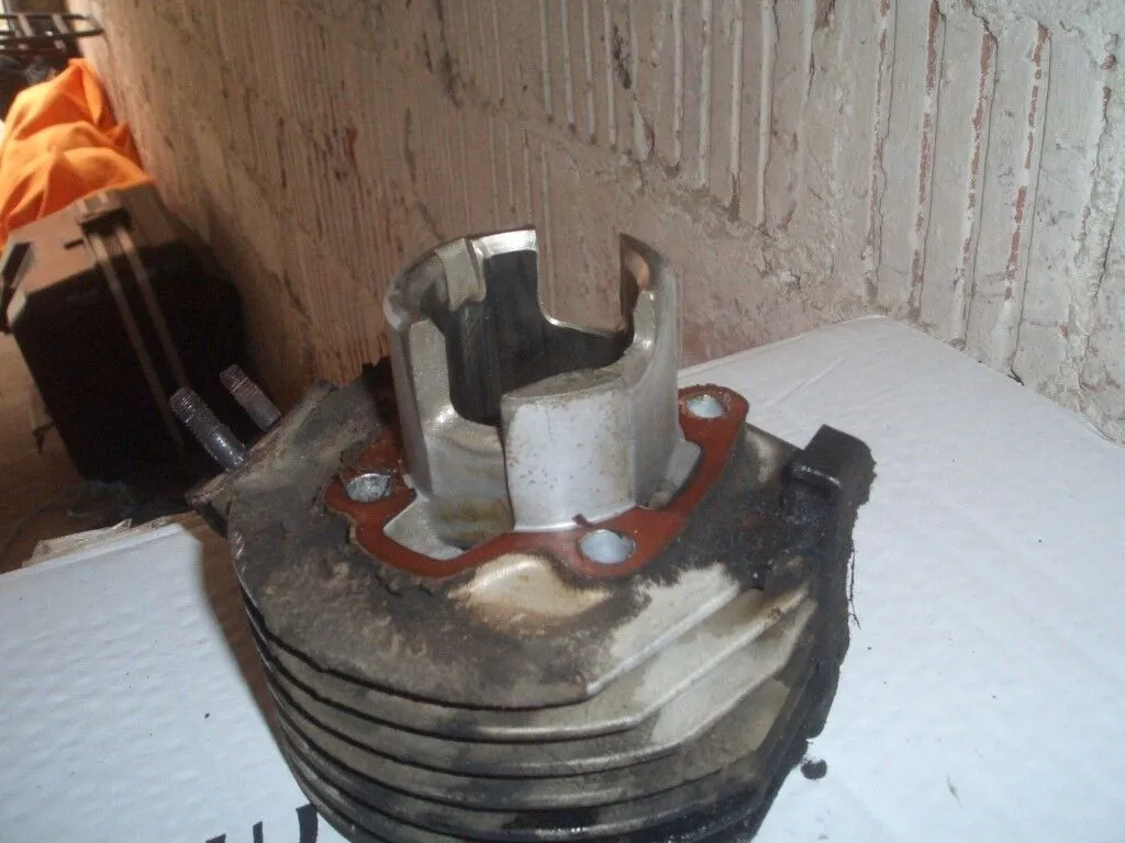

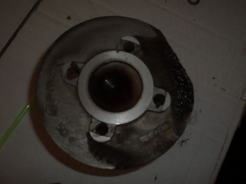

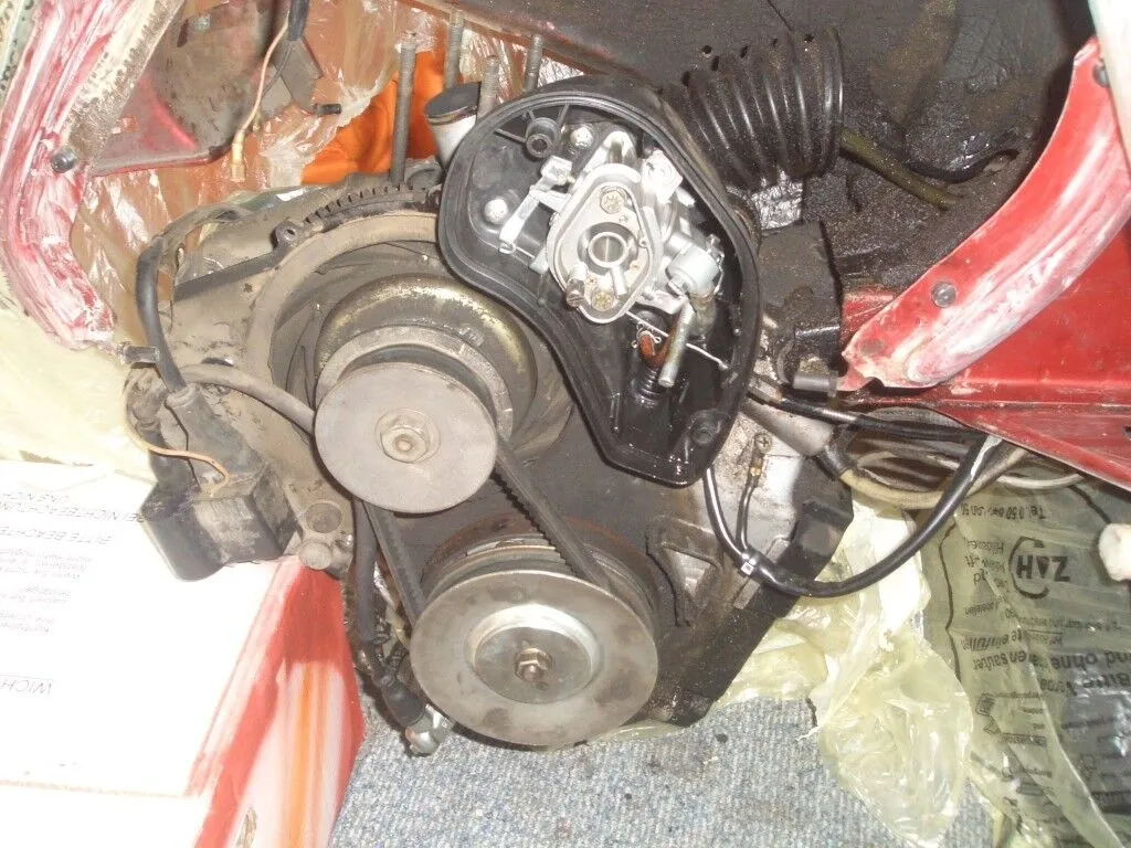

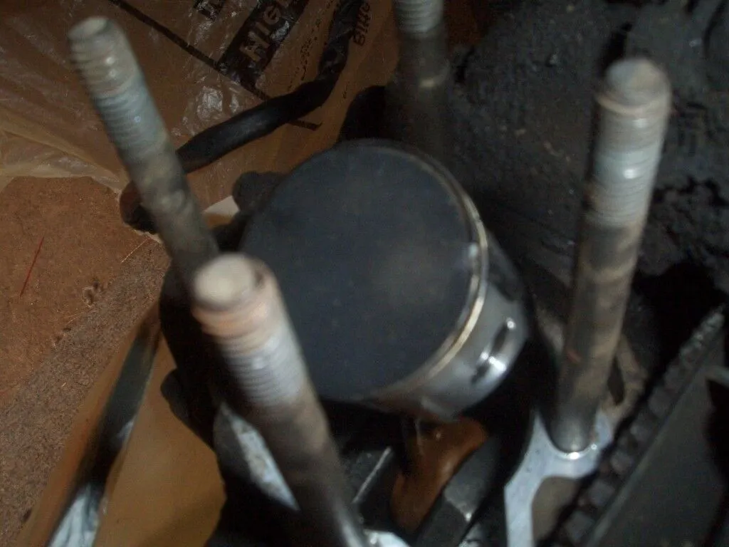

    Ich habe mal ein paar Bilder gemacht, vielleicht hilft das ja schon weiter.
    Liebe Grüße
    JackyDaniel´s Vespa Pk 50 Xl
    • July 7, 2009 at 16:00
    • #26
    Wenn überhaupt nötig, sollte wohl ein neuer Kolben ausreichen.
    Ansonsten: Bitte sieh es ein - es gibt enorme Schwierigkeiten bei der Ersatzteilversorgung deines Rollermodells, auch die Technik stellt für Laien häufig ein unüberwindbares Hindernis dar. Selbst Werkstätten weigern sich teilweise, derartige Fahrzeuge zur Reparatur anzunehmen. Aus dieser Sicht war der Kauf ein Griff ins Klo. Mein Vorschlag wäre, das Ding wieder irgendwie zum Laufen zu bringen, schnellstmöglich über ebay zu entsorgen und einen Schaltroller zu kaufen.

    ich habe für das ding nur 200 euro bezahlt. glaube nicht, dass ich für das geld was vergleichbares bekomme.
    also es sind richtige riefen im zylinder und kolben. denke schon, dass ein neuer her müsste...
