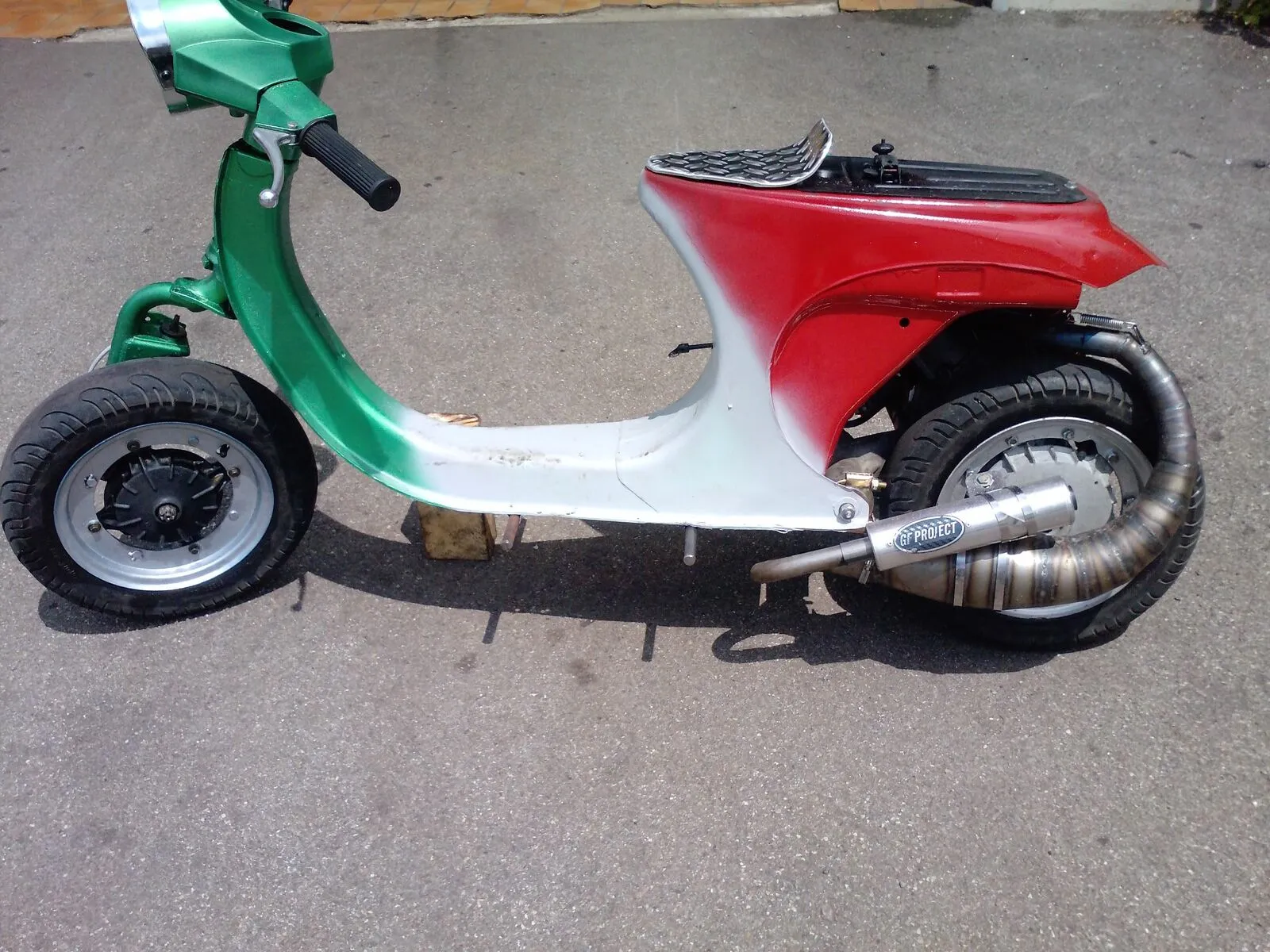

    • July 5, 2009 at 10:04
    netter sitz :D
    wenn du damit an start gehst kann das ding ja garnich so verkehrt sein...
    warst du mit dem puff schonmal im puff und hast n paar ausdrucke mitgebracht?
    und hast du da was am verlauf geändert? winkel esd/resokörper schaut irgendwie anders aus, und am reifen hinten isses auch ziemlich knapp 8|
    auslasshöhe sollte bei klasse 1b ja ziemlich im normalen bereich sein, oder?

    • July 5, 2009 at 10:35
    hallo!
    am auspuff wurde nix verändert ! ausser den halter sebst gebastelt,
    am reifen sind gut 2-3 cm platz. wenns in mindelheim einen funktionierenden prüfstand gibt ,dann werd ich wohl mal einen ausdruck machen.
    der drückt schon ganz gut ! :D
    setup ist ein 136 malle mit rotax-membrankasten und 34er keihin ! :-7

    • July 6, 2009 at 09:49
    der GF-Project vom Romeo ist einer von mir! Die Karre hat richtig gut Dampf und dreht wie sau!
    Gebaut wird dieser in Ancona Italien von Francesco, der schon viele Jahre Auspuffe baut!
    Schau mal mal nach Mindelheim was die Kurve dann so sagt ;-).
    Vielleicht sieht man ja den einen oder anderen von Euch in Mindelheim!
    Übrigens habe ich nen GF-Project auch auf meiner Ape ...und die dreht sicher 10.000 klatschen-) !
