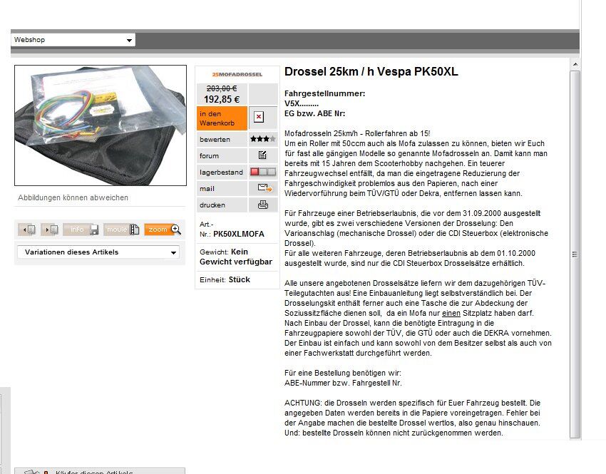

    • August 22, 2007 at 07:58
    Hi könnte klappen.

    • August 22, 2007 at 10:06
    "vieleicht" günstigere Lösung , geh mal zu deinem TÜVler deines Vertrauens und frage ihn !nett! um Rat bei Tat.....
    durch eventuell eingetragene Hülsen ist dies auch möglich !

    • August 22, 2007 at 22:44
    Zitat von Vespa-Heizer
    Tut mir leid aber was meinst du mit Hülsen?
    Könnte man zum Beispiel zwischen Ansaugstutzen und Vergaser klemmen, oder direkt in den Vergaser packen damit nicht mehr so viel Sprit durchkommt und der Roller demzufolge langsamer fährt. 25 eben :) Musst du mal mit deinem Tüy-Hampel reden, ob er sowas macht.

    • August 23, 2007 at 06:26
    da wäre ja die Frage : Was möchtes Du denn machen ??
    1.Drosseln über DZB meißt mit Stottern beim "Abregeln" verbunden
    2 Gangsperre = "dreht sich tot in den Gängen ohne sonstige Reduzierung"
    Ich würde Dir wirklich empfehlen eine "Verengung" im Ansaugbereich mit etwas kleinerer HD , eventuell eine "Verengung" im Krümmer
    Ist Sie momentan mit 40 km/h eingetragen ?
    • August 23, 2007 at 07:55
    Hi, das ist alles nicht das Problem. Das ist die EINZELABNAHME und die Mofazulassung. Das kostet ein Schweinegeld. Frag mal beim TÜV danach.
