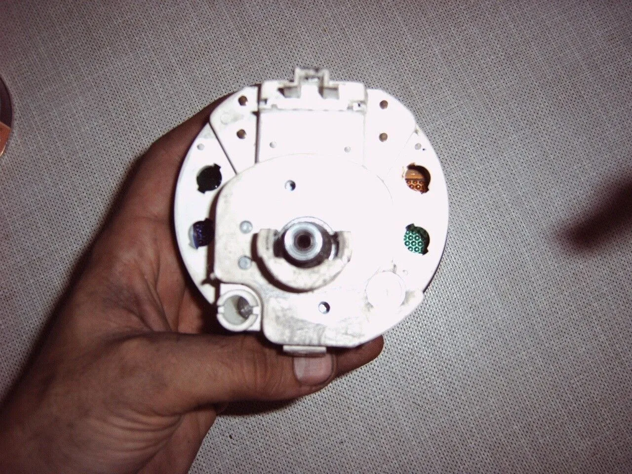

    Hallo Leute,
    sorry, daß ich euch mit lauter Kleinkram belästige. Ich hab nen Tacho, den ich gerne mal auseinandernehmen würde, komme aber nicht weiter, als die Lämpchen rauszunehmen und die Leiterbahnfolie zu entfernen. Wie krieg ich das Teil vollkommen auf, so daß ich ans "Eingemachte" rankomme? Hat jemand seine Glühlampen beim Tacho mal durch Leuchtdioden ersetzt?
    Grüße, Kristian

    ist das ein Lusso Tacho?
    Ich hab eine PX alt und den Tacho auch komplett zerlegt. Der ist auf der anderen Seite Verpresst, das Glas wird so mit dem Gehäuse verbunden. Geht ohne den Ring aufzubiegen nicht auseinander.
    Dioden habe ich noch nicht verbaut. Musst aber aufpassen, weil jede Diode einen Vorwiederstand braucht.

    habe den gleichen Tacho und versuche gerade die Tachoscheibe zu wechseln.

    die tachoscheibe bekommt man raus, wenn man den Ring mit der Scheibe vorsichtig aufbiegt und vom Tachgehäuse nimmt, dann die Befestigungsschraube löst. Zeiger ab und Du hast die Tachoscheibe.

    Man kann den Ring nur aufbiegen.

    Kann ich den Ring danach noch benutzen? Wüßte sonst nicht wo ich einen neuen kriege. Danke für eure Antworten.

    Wenn Du wirklich vorsichtig vorgehst, ihn von allen Seiten Stück für Stück aufbiegst, dann schon. Diese Tachos sind wirklich nicht das Beste [wofür gibt es Gewinde...], gilt auch für die Tankanzeige.
