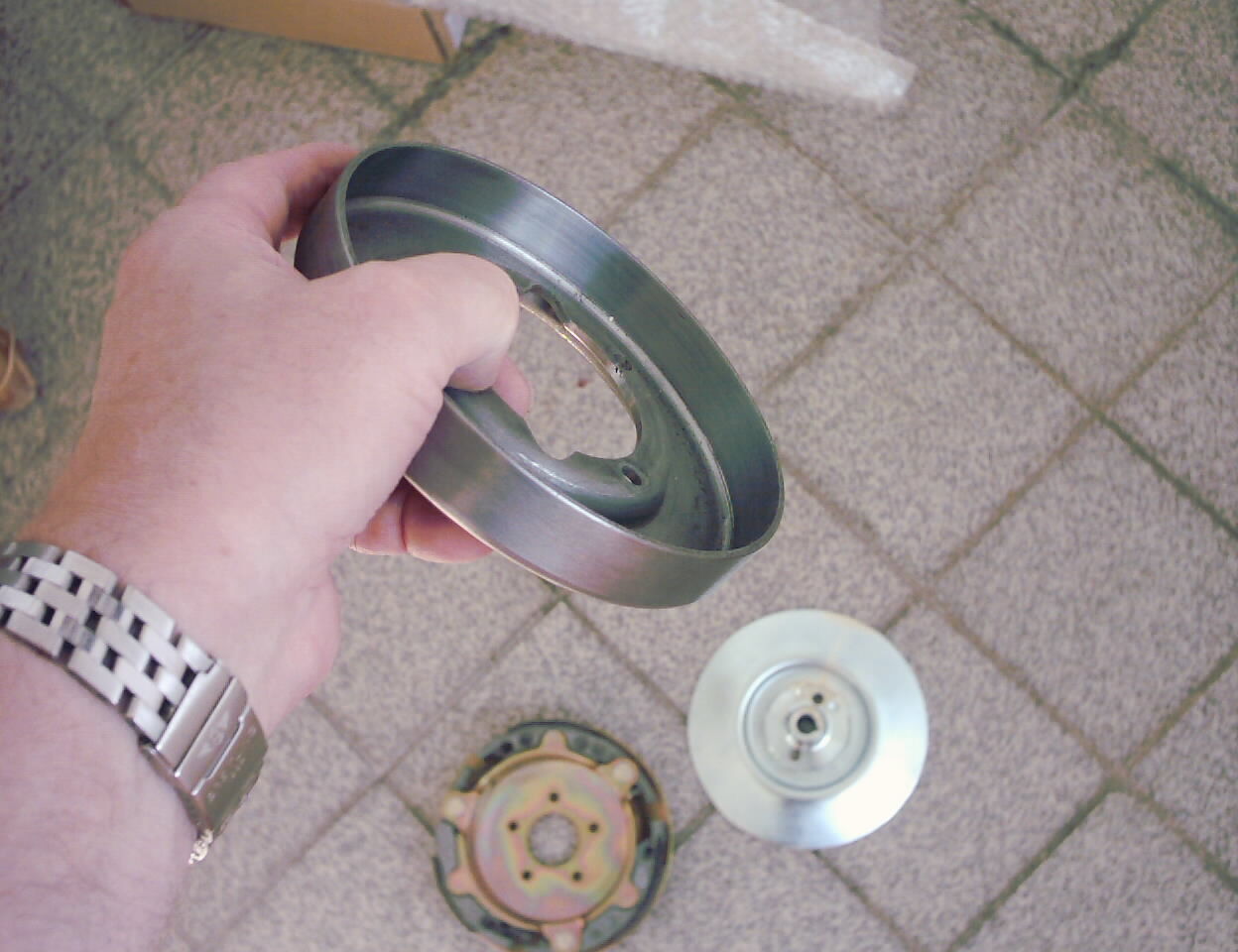

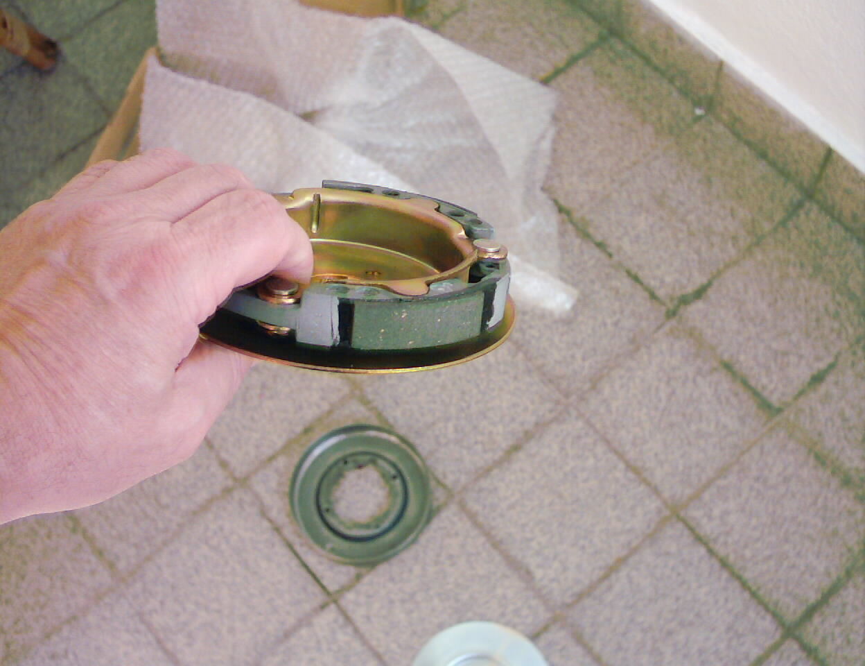

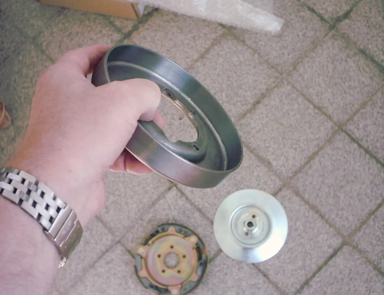

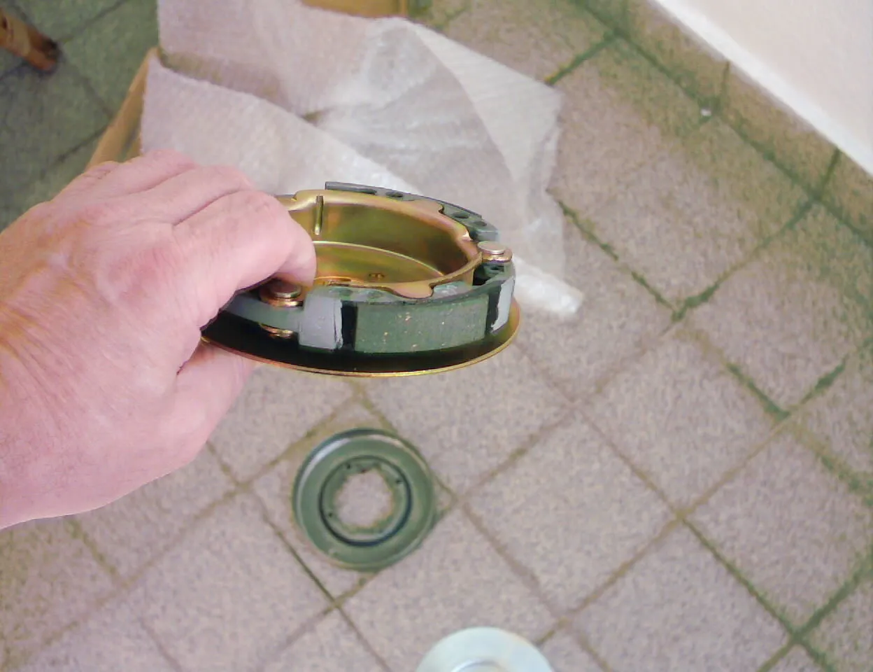

Du hast rech es ist zimlich simpel, die Glocke ist gar kein Problem. Schwieriger wird es da mit den Fliehgewichten und den Reibbelägen. Die richtige Feder und das richtige Gewicht zu finden, Reibbeläge welche nicht nur einseitig, sonden vollflächig anliegen, nicht ri vergessen die Führung der Beläge welche ja die Kräfte übertragen müssen. Ich häng mal zwei Bilder an.

Die Bilder habe ich im Forum irgendwo schon gesehen und mich auf die Idee gebracht. Unter Jogurtbechern ist die 107mm Kupplung verbreitet. Sollte die Vespa jetzt zufällig 107 haben (plusminus) wäre das ein Geschenk, denn die Löcher (5 Stk. anstatt 6) könnte man ja leicht anpassen. Zumal es da wirklich viele Bastelteile zum Spielen gibt. Wenn das noch keiner probiert hat, werde ich am Wochenende aus meinem rumstehenden Jogurt mal die Kupplung entnehmen und schauen, wie das aussieht.

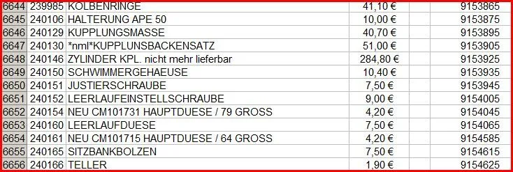

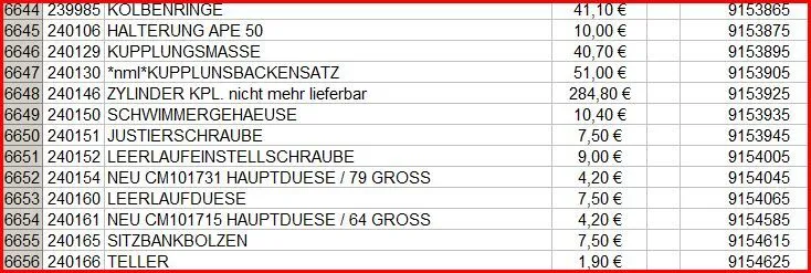

Hallo Marco, ich hab nicht geschrieben, das es keine mehr gibt, ich hab geschrieben bei E-bay ganz ganz selten. Inder Piaggio-Teile-Liste Nummer 240130 steht *nml* = nicht mehr lieferbar. Das sagt aber doch nicht das ein Händler in Kalabrien nicht noch welche im Regal liegen hatte. Wenn Du ne Automatik hast, dann kauf sie ganz ganz schnell, werweiß wann es mal wieder welche gibt. Ich hab für das Neubelegen an die 70 Euro bezahlt.
