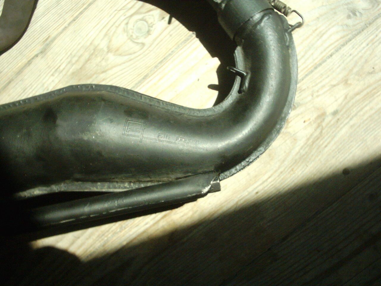

  • Kannst du mal ein bilchen abbilden, denn würd mich interessieren, wie der ausschaut. vielleicht ist er ja was für meinen et3

  • Bitte nun nix verwechseln.
    Für die Banae barucht man einen seperaten Krümmer. D.h. einmal einen für Langhub (ET3) und einen für Kurzhub (V50)
    Und die Banane gibt es als original von Piaggio und als Nachbau von Sito (Krümmer für Kurzhub nur von Sito erhältlich, d.h. originale Banane mit Sito-Krümmer (das Halteblech noch dazubestellen).
    Vor-und Nachteile wurden schon genannt. Für Fotos guck dir mal die bei SIP oder SCK an!
