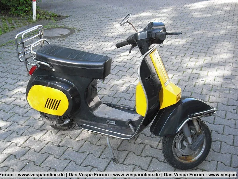

    also das hier ist das Projekt:
    wie man sieht ... eine blinkoerlose PK aus dem Jahre 84
    Was soll jetzt gemacht werden?
    Einfach alles :D
