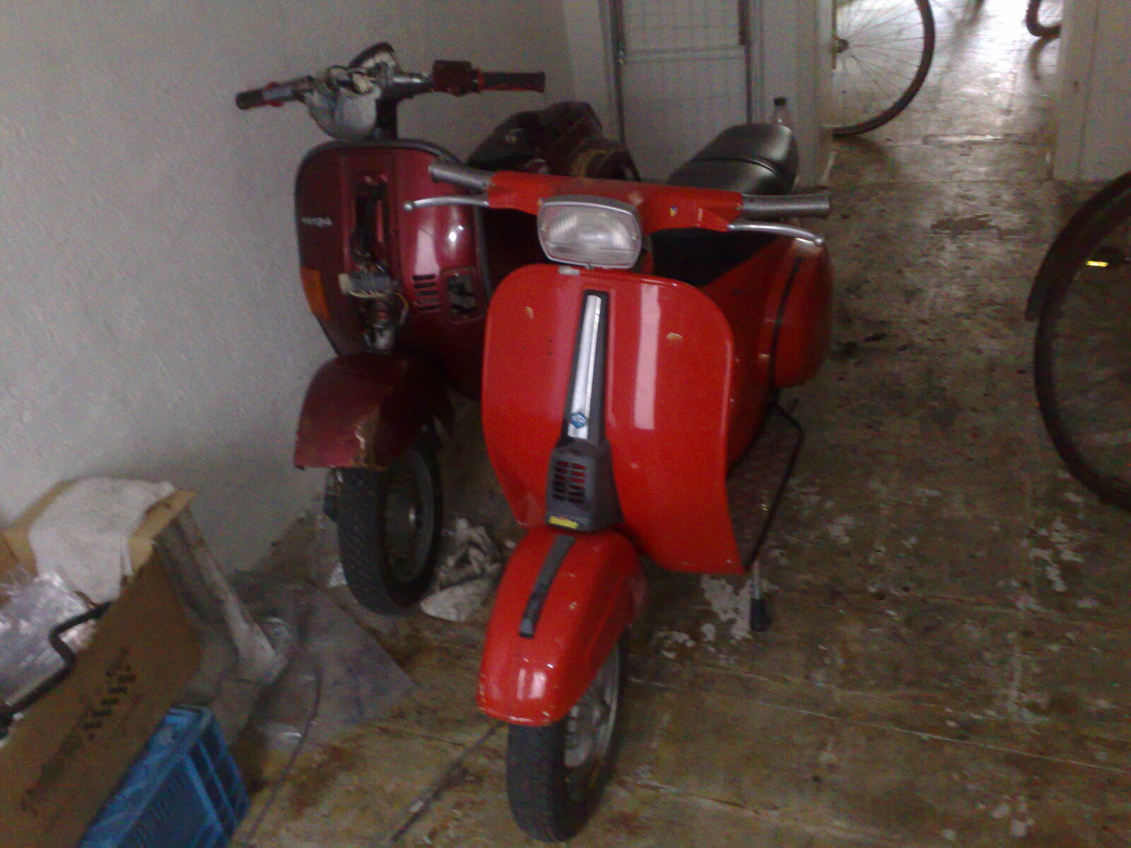

    Also meine Probleme sind 1. die Kupplung trennt nicht richtig. 2. Die Gänge gehen Schlecht zu schalten und man hat nicht so verschiedene Stationen also so einraster. Was kann ich da dagegen machen! Lg Piccolo

    Nummer 2 in der garage :) 50 N :)
