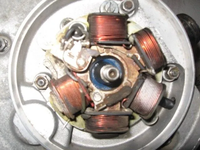

    Wer kann mir sagen,was das für eine ZGB ist?
    Ist aus einem V5A4M Motor,müste von einer V50Special stammen.
    Es gehen drei kabel von der ZGB weg(Grün/Blau/Schwarz),und hat ne aussenliegende
    Zündspule.
    Ist das jetzt 6V oder 12V?
    Wollt ich mir eigentlich in einen V50R Motor einbauen,und bin mir jetzt nicht sicher ob ich jetzt fassungen usw. wechseln muss?!
    Danke schonmal!

    ist 12V
    verbau einen Spannungsregler mit 3 Anschlüssen und 12V Birnen.... dann haste auch ordentlich Licht
