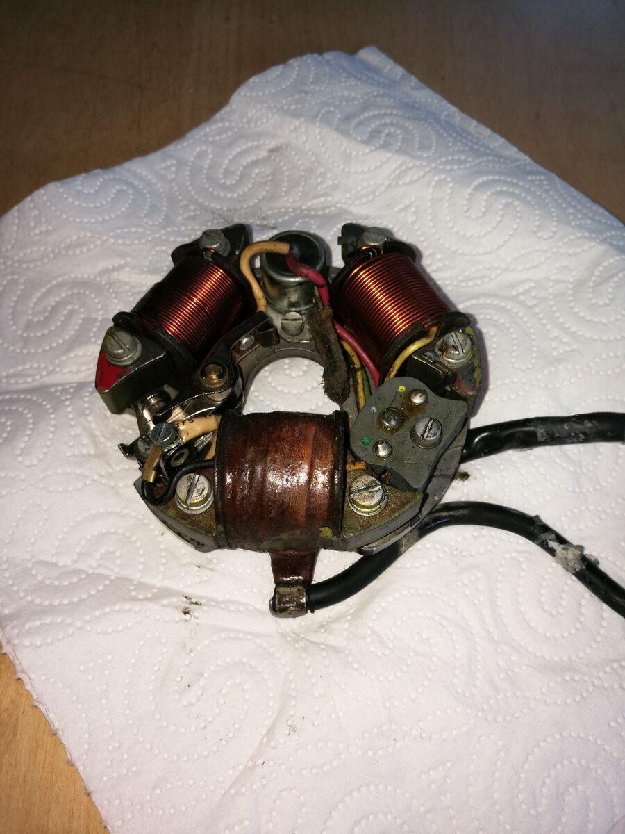

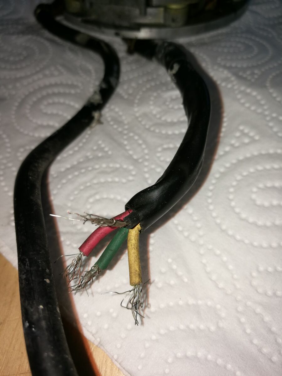

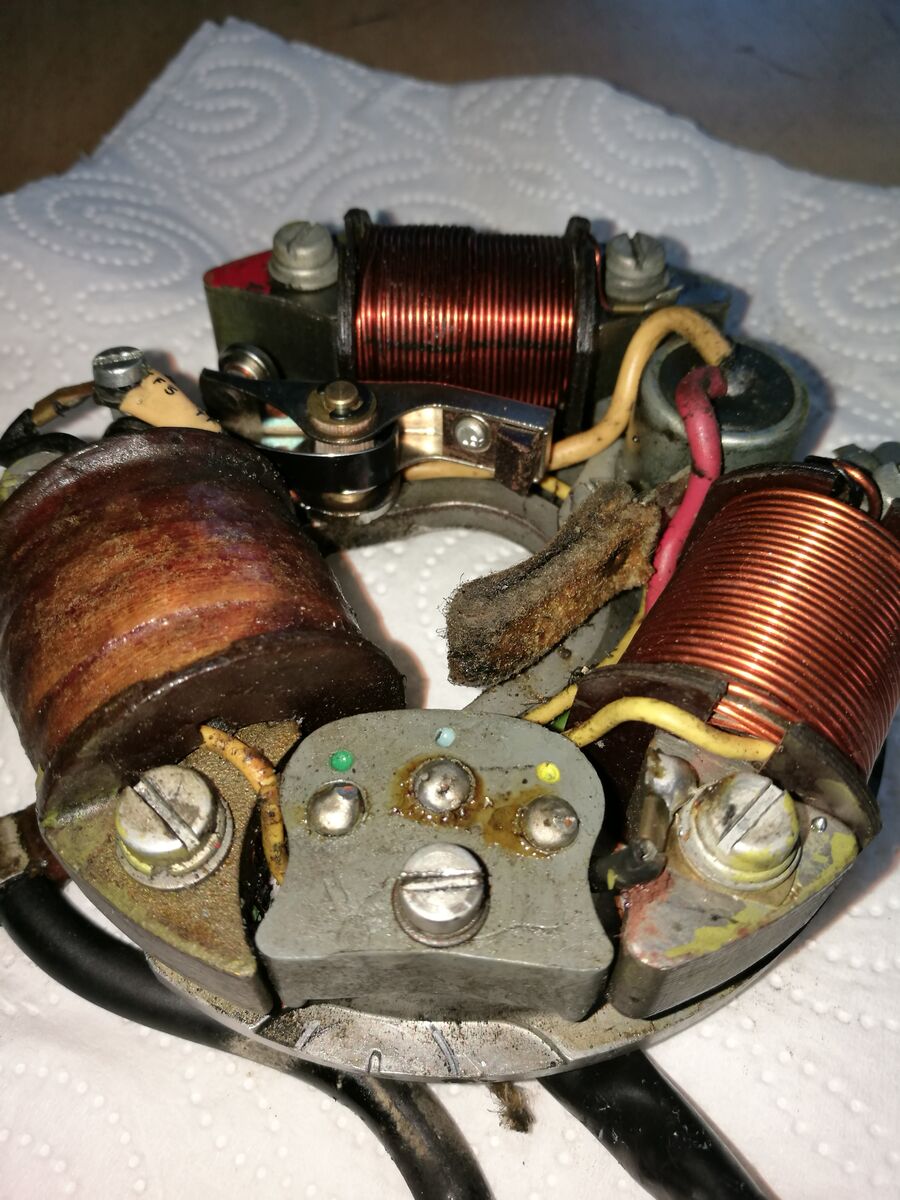

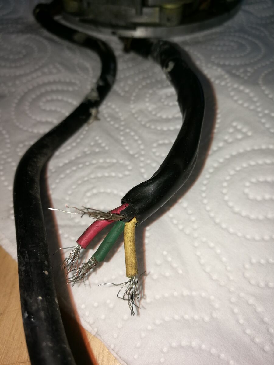

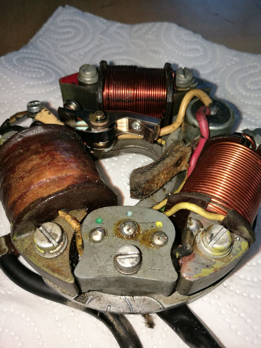

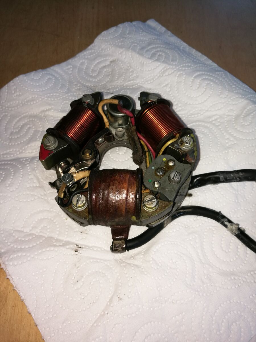

    Hallo, ich bin ganz neu in die Reannimierung meines 50er Rollers, den ich vor 20 Jahren teildemontiert in den Keller gebracht hatte, eingestiegen. Damals war plötzlich kein Zündfunke mehr da. Natürlich heute auch nicht. Trotz neuer Zündkerze. Da der Motor auf einem Ständer montiert ist habe ich hier gelesen, dass man blau mit schwarz verbinden muss. Und da geht das Problem schon los. Bei mir kommen nur 4 Kabel raus. Blau nicht. Ich hab mal die ZGP ausgebaut unter anderem weil die Kabel total brüchig sind. Siehe Fotos. Kann mir jemand erklären was das für ein Modell ist und welche Teile ich mutmaßlich brauche ich um die Zündung wieder flott zu kriegen? Voarb vieln Dank für die Hilfe.

    ist eine 6 Volt Zündung, allerdings noch mit innen liegender Zündspule wie sie bei den ersten Modellen der Spezial verbaut waren.
    Mit viel Glück reicht es den Kondensator, Unterbrecher und auch die Kabeln zu erneuern.

    Wieviele Kabel kommen denn vom Kabelbaum an? Welche Farben? Es ist meist besser auf aussenliegende Zündspule umzubauen, oder eben gleich auf kontaktlose Zündung (ca 350€).
    Bei aussenliegend brauchst du nur eine neue Grundplatte und eine aussenliegende Spule.
