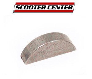

    es kann auch am motor liegen das deine Vespa hochdreht und zwar kann es sein das irgendwo falschluft gezogen wird mal alle gehäuseschrauben nachziehen, dann kann es sein das der kleine keil vom polrad gebrochen ist der das polrad in position hält und sich dadurch der zzp manchmal verstellt !

    also des mit der kompression glaub ich nicht. ist auch nicht logisch , das sie manchmal kompression hat und manchmal nicht. ich denke viel mehr das der kleine halbmond ( siehe oben) auch auf der kupplungsseite rausgefallen ist und dadurch die kupplung beim kicken durchrutscht. da würd ich mal nachschaun. Kupplungsdeckel runter Kupplung in einem stück raus und dann schaun ob dieser Halbmond oder auch Keil in der Ritze steckt und die Kupplung auch mit der Aussparung auf ihm sitzt.
    Ansonsten noch den Ansaugstutzen abdichten bzw. Dichtung erneuern und den Vergaser richtig am Ansaugstutzen befestigen. Den Filzring besonders sorgfältig einbauen sonst war die ganze Arbeit umsonst.
