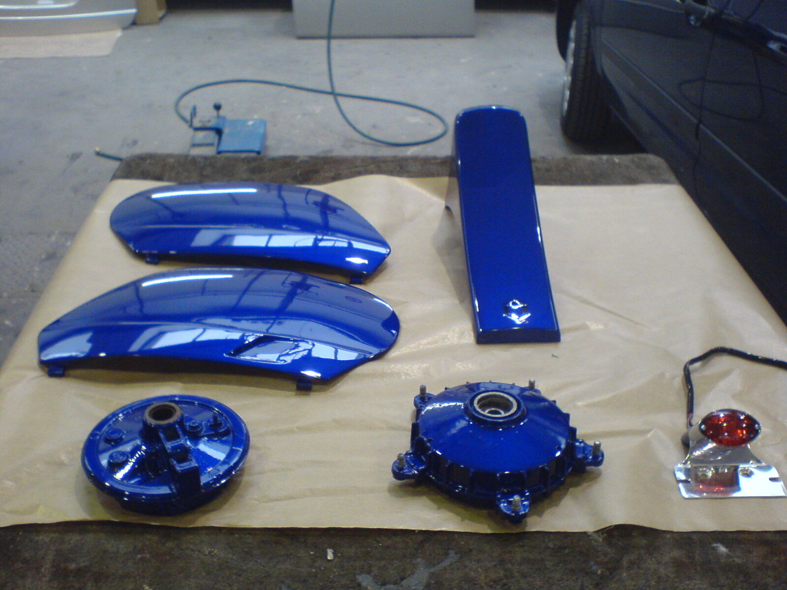

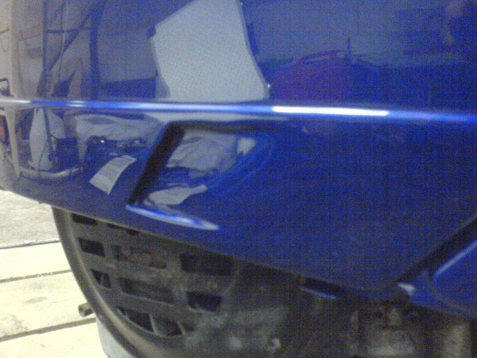

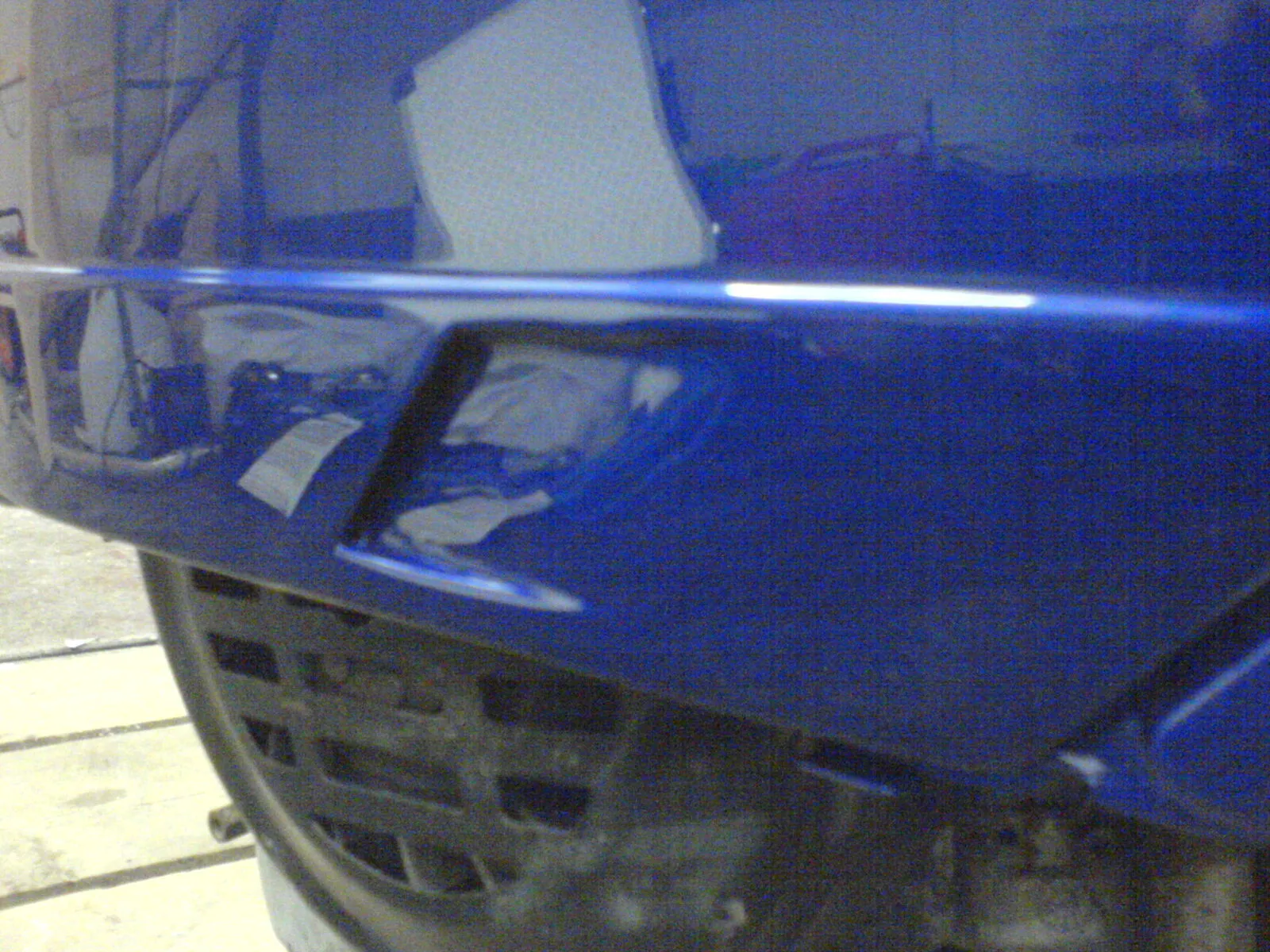

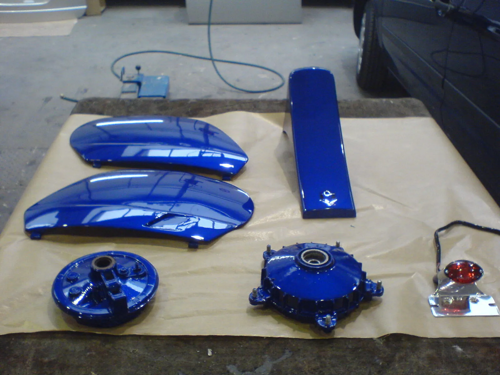

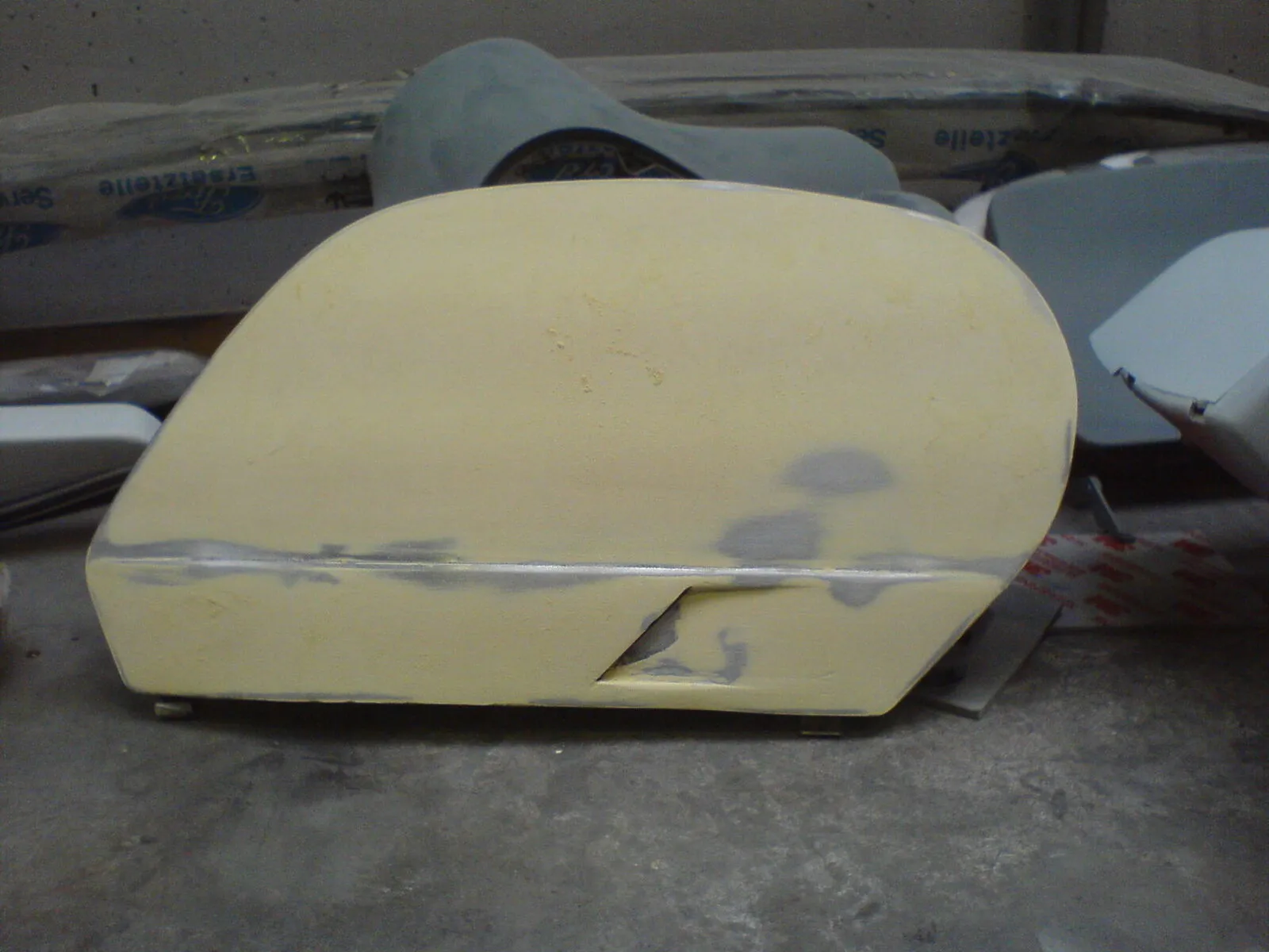

Hab in meinen Seitendeckel selber einen Lufteinlass geflext. Sieht voll scharf aus
hast bilder, die sagen ja bekanntlich mehr als 1000 worte ![]()

schaut echt top aus!! würde ja bestimmt auch anders rum funktionieren, also das der einlass nicht nach innen aufbaut sondern nach außen (wie ne hutze) geht.
wie hast das denn genau gemacht?
u thx für die bilder.....
Ja sicher geht das nur ich wollte es eher unauffällig halten.
Nach aussen ist die Hutze e einfacher zu machen, musst es dir nur anzeichnen. Am besten geht es wenn du Abdeckband auf den Seitendeckel klebst und mit einem Kuli anzeichnest, dann mit einer kleinen Flex oder Stabschleifer (DREMEL) das Angezeichmete vorsichtig aufflexen, genau aufpassen wenn du ihn nach aussen machst Vorne Oben und Unten Flexen, wenn du ihn nach innen machst Hinten Oben und Unten flexen. Wenn du das hast kasst das Blech nach Belieben heraus oder hinein biegen so wie es dier gefällt, dann noch in die entstandene Öffnung ( ist 3eckig!!!) Blechstreifen einschweissen und dann ist er fertig. Dann nur noch die Schweisspunkte abflexen und zum Lackieren vorbereiten :dash:
