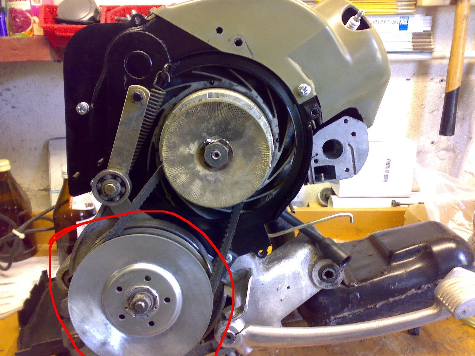

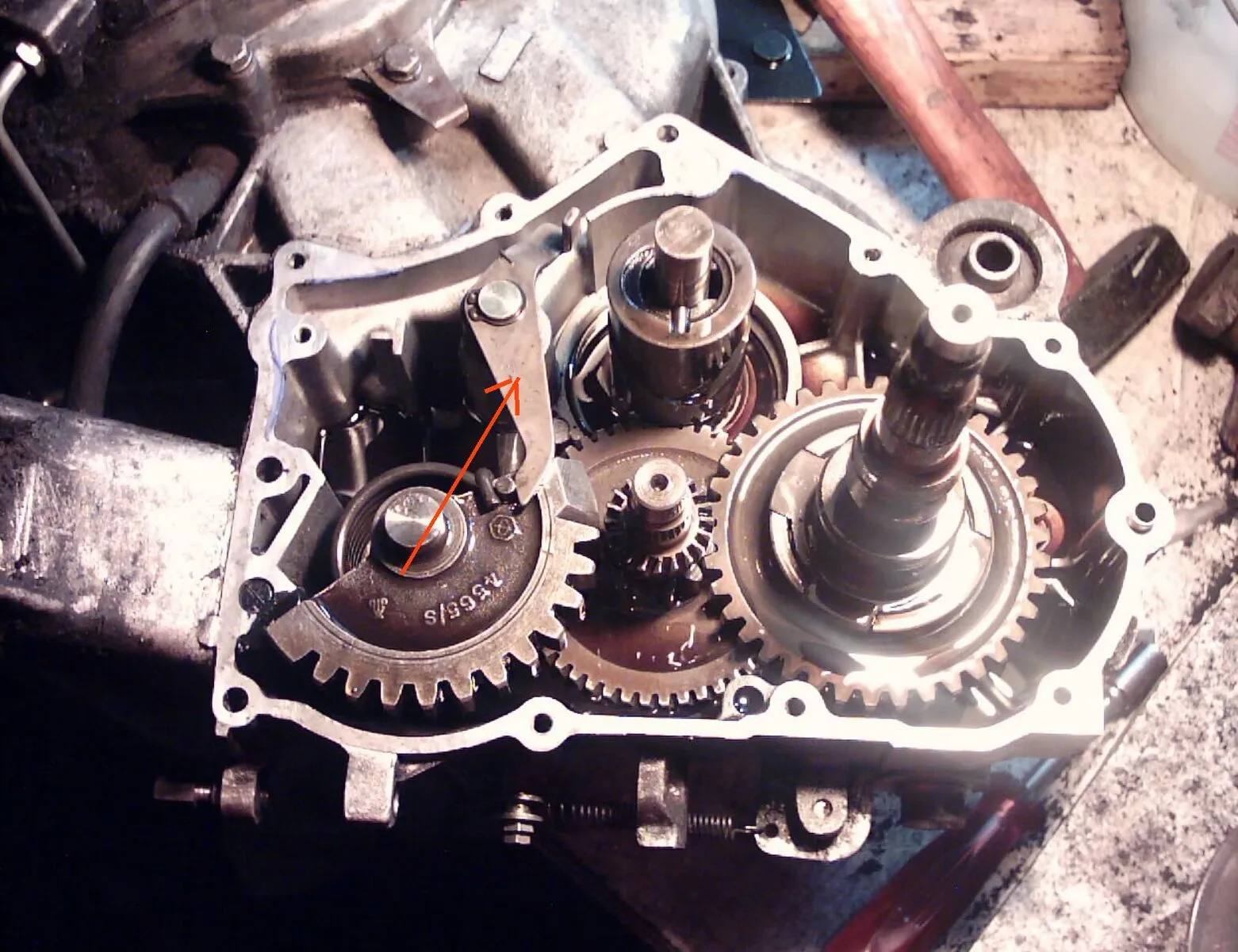

    Hi, nein Getriebe steht nicht unter Spannung. Aber noch mal von vorne, blauer Rauch ist Öl, soweit richtig, ABER anders als beim Schaltroller besteht keinerlei Verbindung zwichen Kurbelgehäuse und Getriebe. Auf dem Bild kannst Du das erkennen. Das Kurbelgehäuse ist oben links zu sehen und unten das Getriebe. Das Öl kann nicht aus dem Getriebe stammen. Es giebt keine Welle wo das durchkommen könnte. Wie Du wohl weißt wird die Kraft ( im Gegensatz zum Schalter AUßEN von der Kurbelwelle zum Getriebe übertragen, und zwar mittels Keilriemen. auf dem zweiten Bild. Du solltest Deine Suche woanders hin lenken wo das Öl herkommen könnte. Erstens falsches Gemisch (nicht 1:50) zweitens falsches Öl im Gemisch (kein Zweitaktöl). Weiter geht es mit der Ölpumpe (Du hast doch Getrenntschmierung?) am Antrieb der Ölpumpe ist eine weitere Möglichkeit. Aber das müsste genauer untersucht werden.
    klaus
