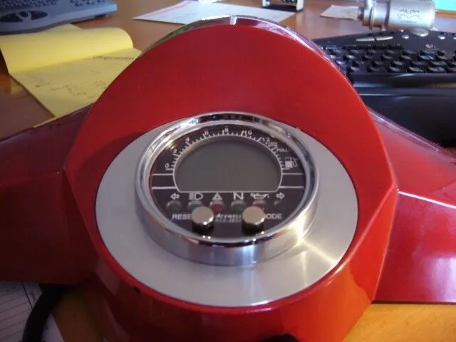

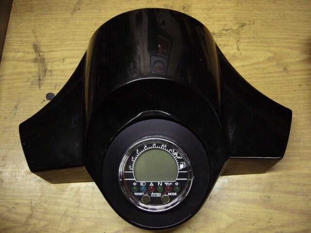

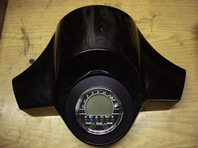

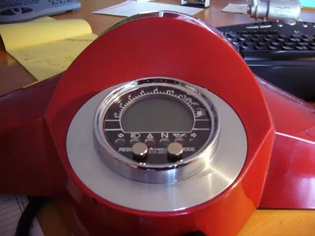

    • September 25, 2007 at 14:07
    Nur mal so als Anregung...
    Wahrscheinlich ist der Sigma-Tacho aber eckig und der original-Tacho anders "unförmig"? Kenn mich mit PKs so gar nicht aus.
    Ansonsten: hat Pornstar hier irgendwo mal ein Bild seines Cockpits geposted? Sehr edel sag´ ich Euch...
    Das eine Bild ist mit gerade fertig gedrehtem Alu-Distanzring und "Anpass-Abdeckung", das andere mit schwarz eloxiertem Ring und "richtiger" Abdeckung:
