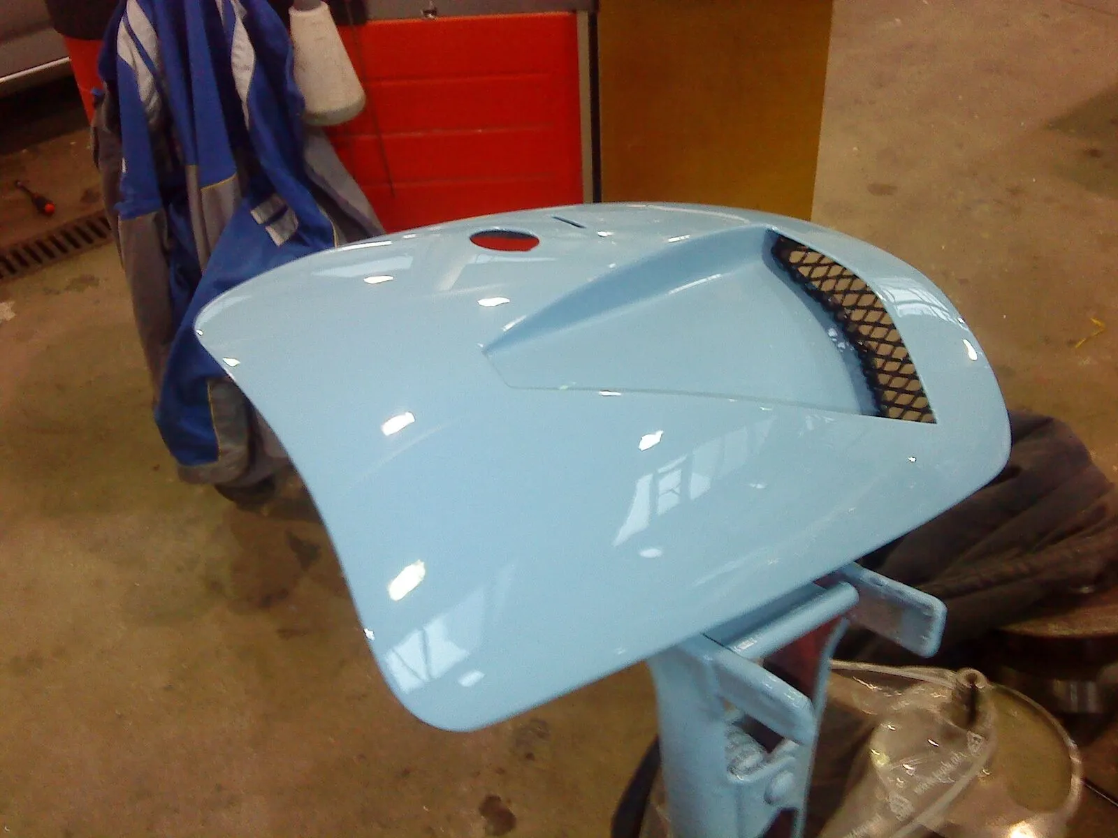

So die Bierbelüftung ist auch fertig lackiert und wird morgen am Seitendeckel montiert
goile arbeit
Merci

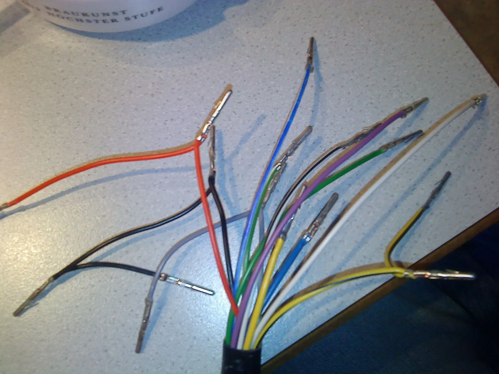

So und weiter geht der Spass mit dem Kabelsalat
:wacko: Hier mal der leicht modifizierte Kabelbaum (ich hoff ich hab nicht eines zuviel rausgezogen)

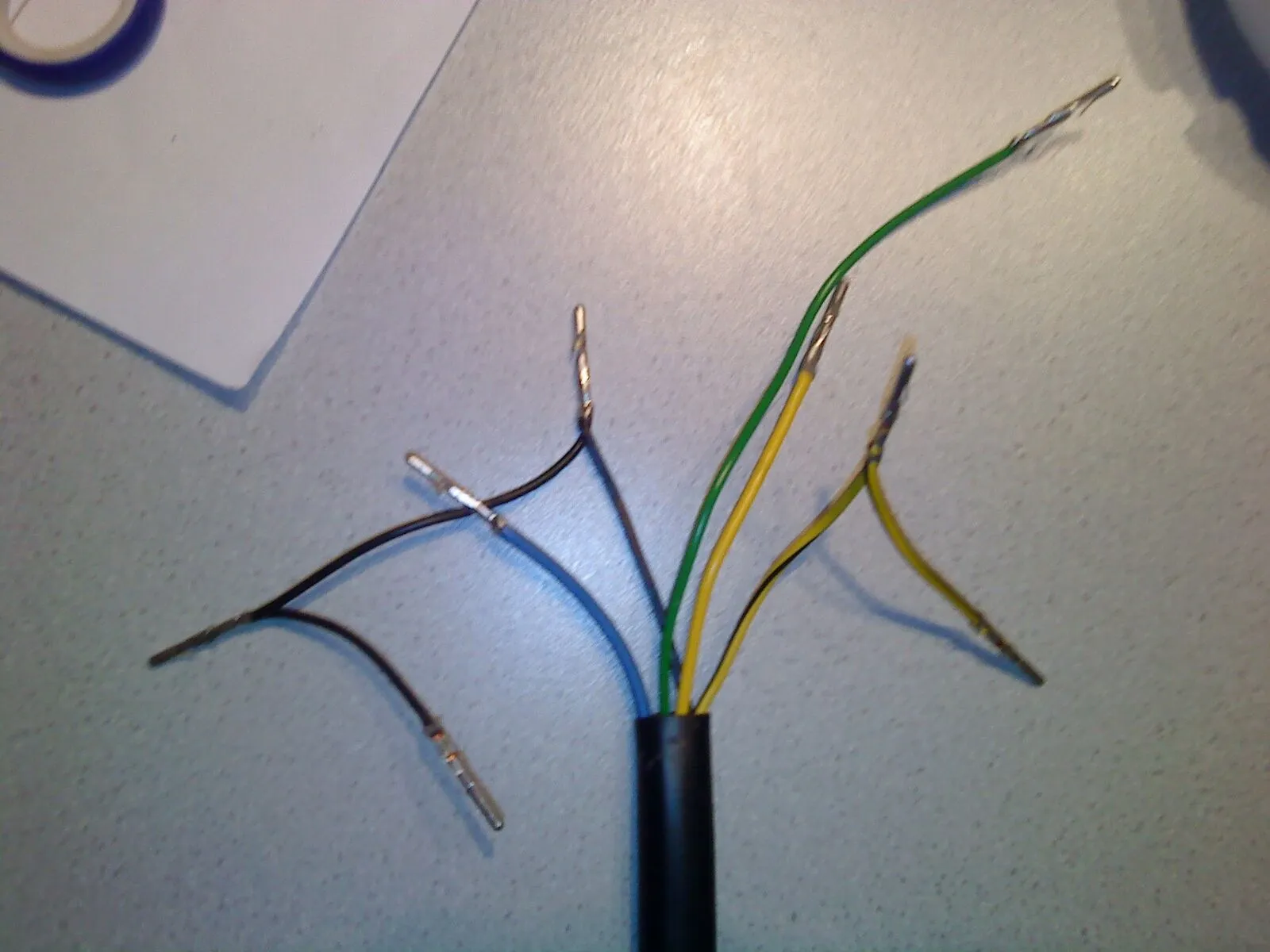

:wacko: Und wie gehört nun das ganze am Lichtschalter angeschlossen??????
Blau -> vom Motor sollte eig Plus sein
Grün -> Killschalter
Gelb/Schwarz -> Beleuchting hinten und vorne
Schwarz -> Masse???
Gelb ->????Das war der Lusso Kabelbaum den ich bestellt habe

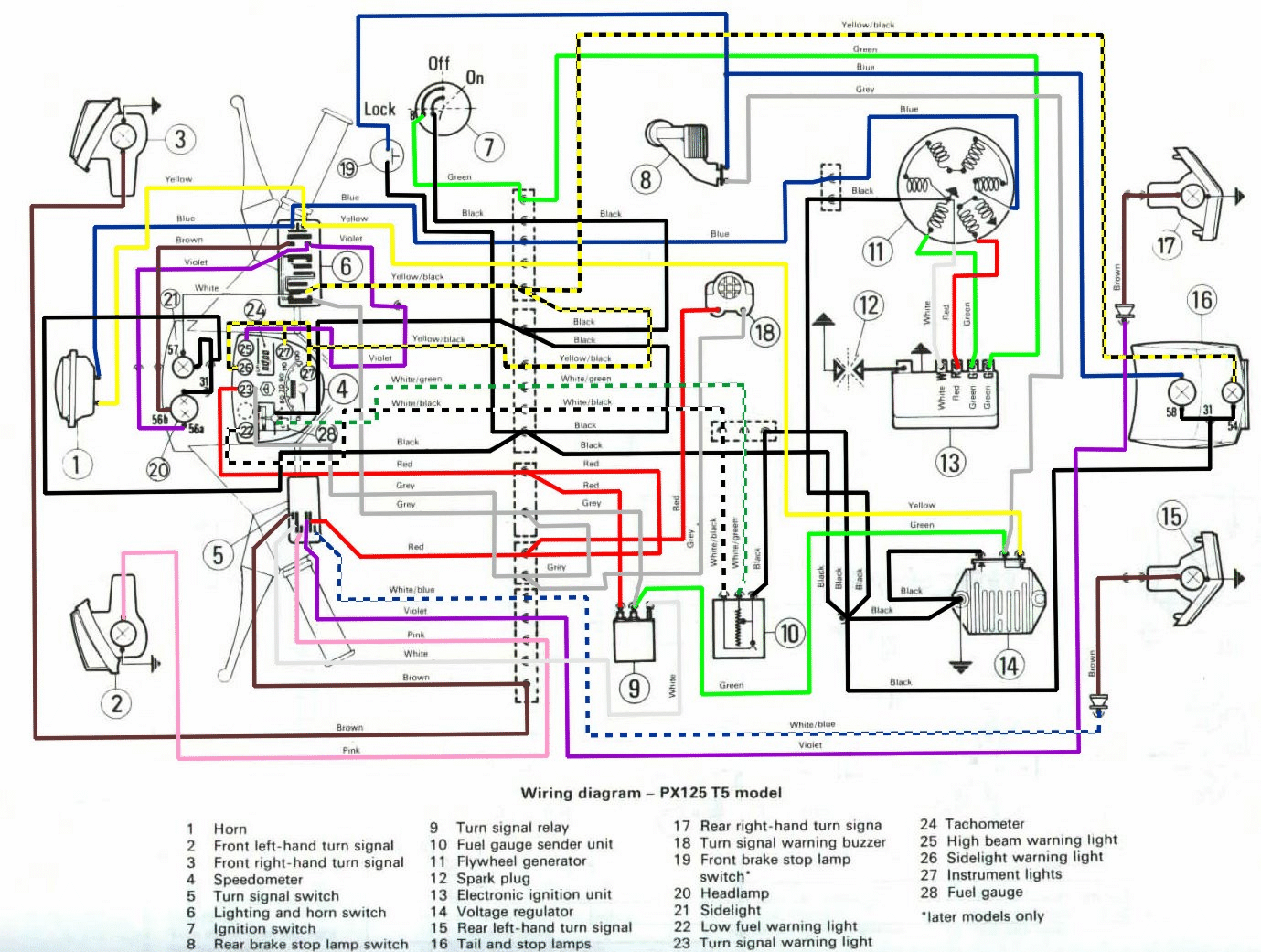

[Blockierte Grafik: http://www.veni-vidi-vici-vespa.de/technik/vespaschaltplanarchiv/allepxlussoohnebatterieschalt.jpg]
Hab dann guten Wissens und Gewissens alles entfernt was mir nicht wichter erschein, Tankanzeige und Blinkergedöns also Relais Kabel und die Blinker hintenDiese Kabel flogen raus
Violett
Weiss/Blau
Weiss/Schwarz
Weiss/Grün
Rot
Grau
Weiss -
zeichen doch mal den schaltplan nach so wie su ihn jetzt vor dir liegen hast.
normalerweise ist am lichtschalter:
grau: saft vom regler
lila: fernlicht + fernlichtanzeige
braun: abblendlicht
grün-schwarz: hupe
gelb-schwarz: tachobeleuchtung und rüli -

[Blockierte Grafik: http://www.scooterhelp.com/electrics/wiring/VBA.nobatt.icon.jpg]
Also Soweit bin ich beis jetzt, Kabel aus PX und VBA Plan

grau is aber beim Lusso nit Saft vom regler
Passt dann mein Denkwerch so????
doch
blau kommt zum regler.
dann gehts geregelt in grün weiter übern hupengleichrichter zum relais um von dort aus in grau zum schalter zu gehen
hab aber keinen Hupengleichrichter und auch kein Blinkerrelais
so nen plan hab ich ja noch nie gesehen...
also, saft kommt von der lima und geht ungeregelt zur hupe/schnarre, und dann erst zum regler.
danach ist das spielchen das gleiche, grün über gleichrichter und relais zu grau an schalter.aber sicher der plan so stimmt?!?
hab den gleichen halt in schwarz weiss vom sven so bekommen mir dem passenden kabelbaum
aber grau kommt nicht vor
ist das Blinkerrelaisich glaub ich steh am schlauch, aber so wie es aussieht hab ich das gaue zuviel rausgezogen und werde es wieder reinbauen auch wenn ich nicht weiss wieso
