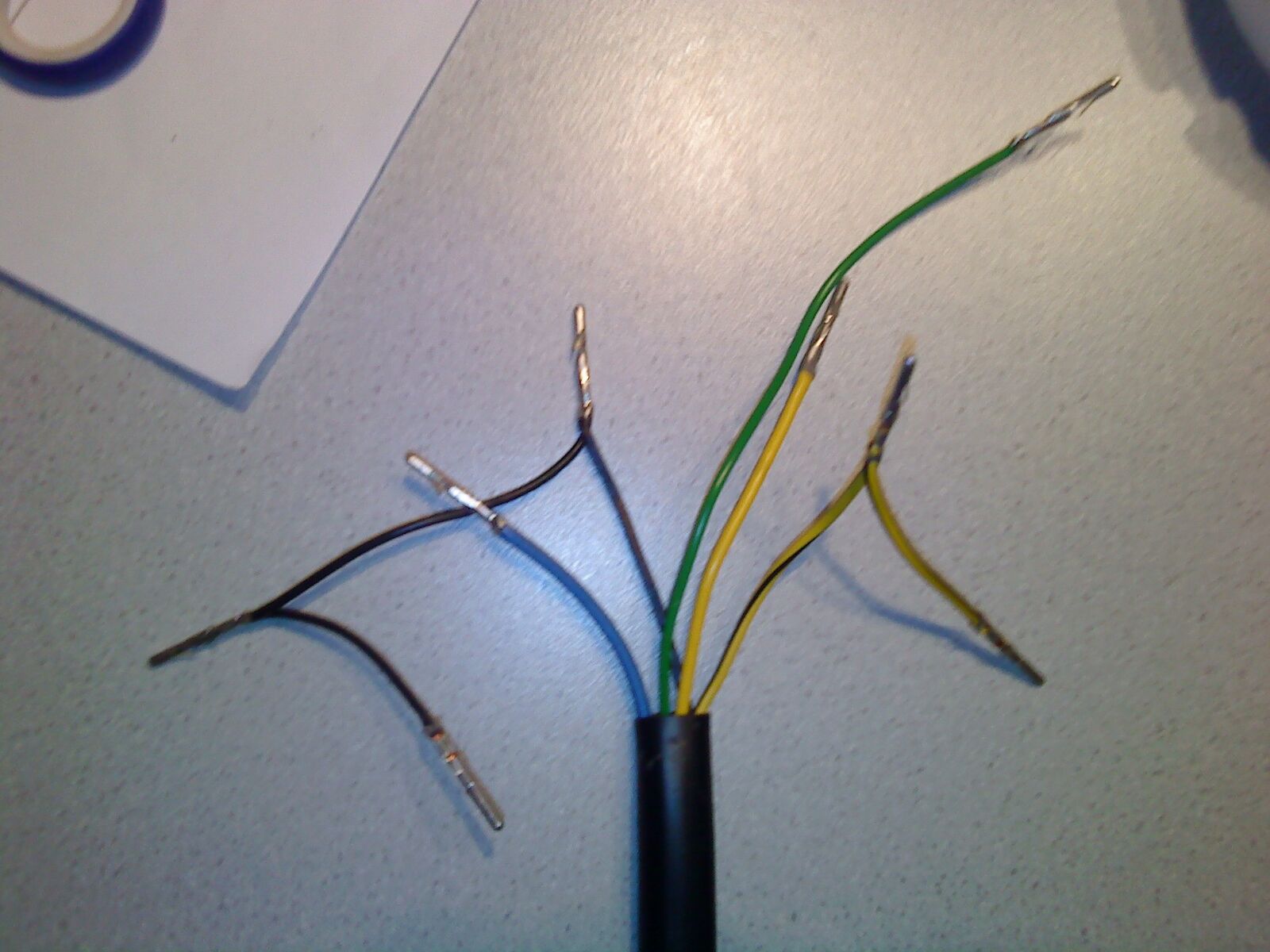

  • So da ham wir den Salat, ich und die Elektrik :-1
    Blau ist mir klar das kommt vom Motor und das grüne ist der Kill-Schalter, nur was ist das andere alles ?(

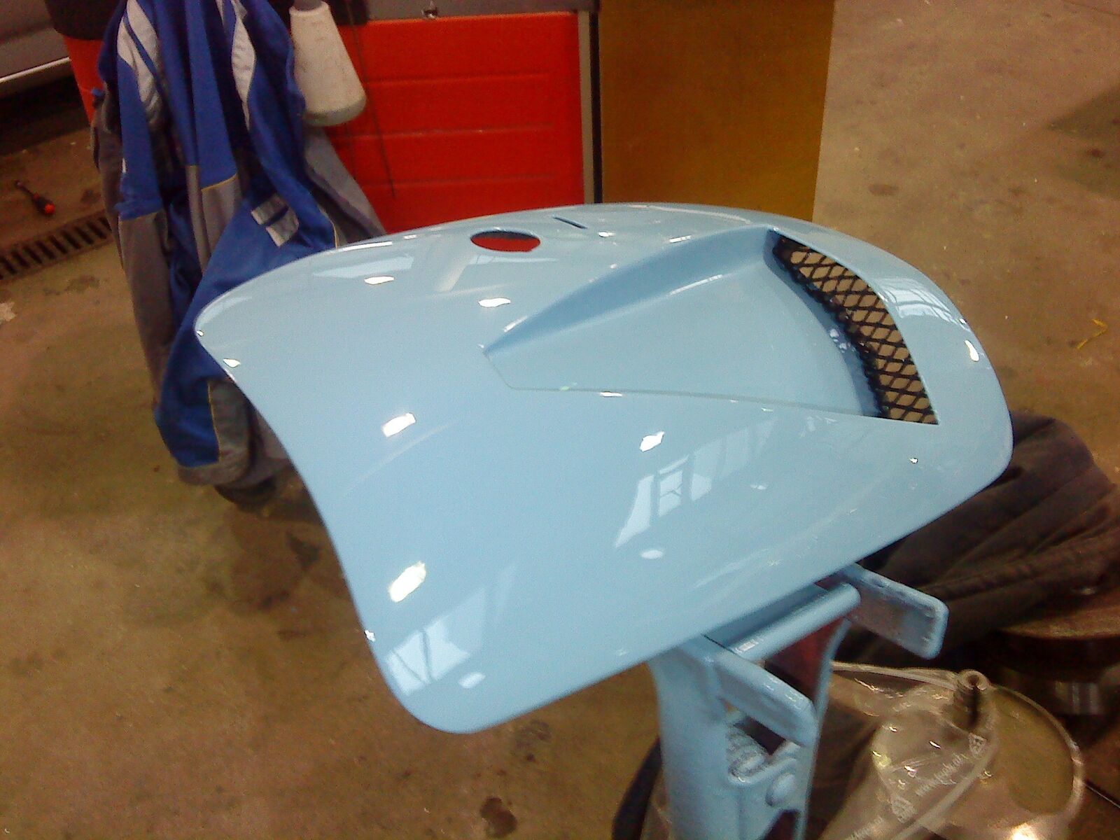

    So die Bierbelüftung ist auch fertig lackiert und wird morgen am Seitendeckel montiert :-2

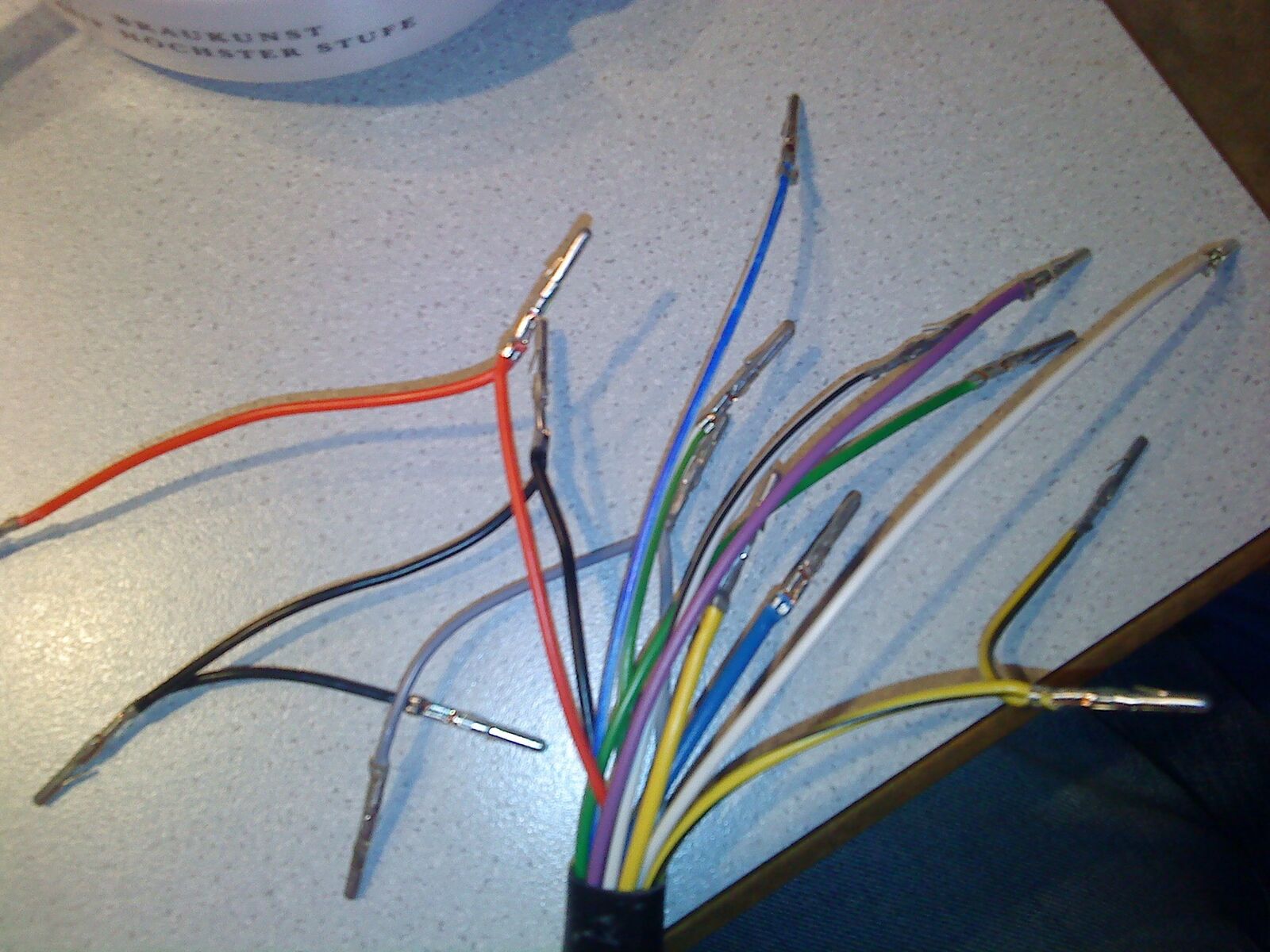

    So und weiter geht der Spass mit dem Kabelsalat :huh:  :wacko:
    Hier mal der leicht modifizierte Kabelbaum (ich hoff ich hab nicht eines zuviel rausgezogen) :whistling:  :wacko:
    Und wie gehört nun das ganze am Lichtschalter angeschlossen??????
    Blau -> vom Motor sollte eig Plus sein
    Grün -> Killschalter
    Gelb/Schwarz -> Beleuchting hinten und vorne
    Schwarz -> Masse???
    Gelb ->????
    Das war der Lusso Kabelbaum den ich bestellt habe

  • zeichen doch mal den schaltplan nach so wie su ihn jetzt vor dir liegen hast.
    normalerweise ist am lichtschalter:
    grau: saft vom regler
    lila: fernlicht + fernlichtanzeige
    braun: abblendlicht
    grün-schwarz: hupe
    gelb-schwarz: tachobeleuchtung und rüli
    INN-TEAM Rosenheim

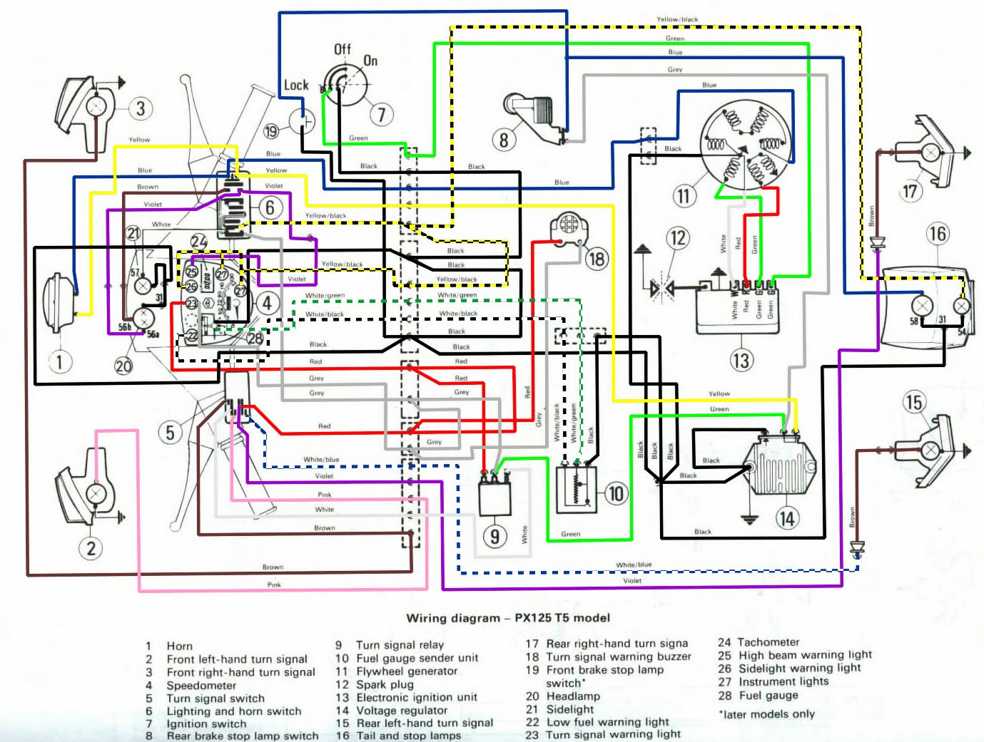

  • [Blockierte Grafik: http://www.scooterhelp.com/electrics/wiring/VBA.nobatt.icon.jpg]
    Also Soweit bin ich beis jetzt, Kabel aus PX und VBA Plan
    Pin1 VBA Blau bzw grün, PX Orange/Schwarz
    Pin2 Grün KillSchalter
    Pin3 VBA Gelb Hupe
    Pin4 ???
    Pin5 Rot Standlicht vorne
    Pin6 VBA Braun Bilux Birne vorne
    Pin7 VBA Violett Bilux Birne vorne
    Pin8 VBA Orange, PX Schwarz
    Pin9 VBA Rot, PX Blau
    Bin ich bis jetzt richtig????

  • so nen plan hab ich ja noch nie gesehen...
    also, saft kommt von der lima und geht ungeregelt zur hupe/schnarre, und dann erst zum regler.
    danach ist das spielchen das gleiche, grün über gleichrichter und relais zu grau an schalter.
    aber sicher der plan so stimmt?!?
    INN-TEAM Rosenheim
    #1 Kill the Hill 2011
    #1 Rollercross 2012
  • hab den gleichen halt in schwarz weiss vom sven so bekommen mir dem passenden kabelbaum
    aber grau kommt nicht vor :S ist das Blinkerrelais
    ich glaub ich steh am schlauch, aber so wie es aussieht hab ich das gaue zuviel rausgezogen und werde es wieder reinbauen auch wenn ich nicht weiss wieso :-1
