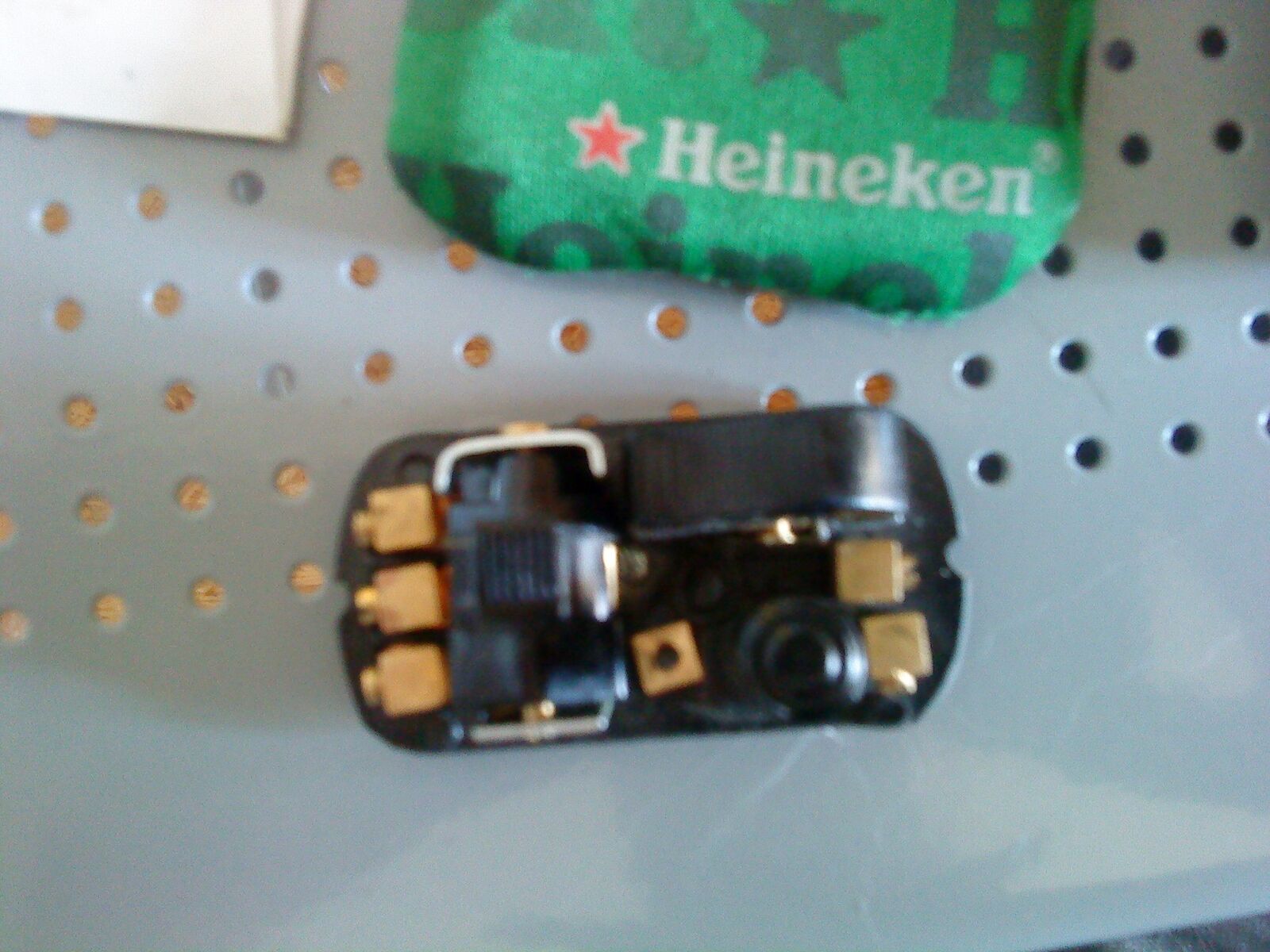

    Lichtschalter ist vom Stoffi und zwar für PV oder Sprint, mir gehts jetzt eigentlich um die Pinbelegung oder/eventuell und die Kabelfarben :whistling: Hupe muss noch als Schliesser umgebaut werden
    Zur auswahl an Pins Stehen
    Von oben nach unten und dann von links nach rechts

    baust du ne masseschaltung auf?
    was???wo???? meinst wegen dem Steg wo da drin ist, hab schon bei einigen Schaltern gesehn dass der Steg zu der Hupe dann nicht mehr geht

    ja der schalter is halt für ne masseschaltung. muss halt den steg unterbrechen

    Danke Ben, nur wie kommt dann der SAFT zum Hupenschalter und zum Auf/Abblenschalter????? Ich steh da irgendwie am Schlauch :-5

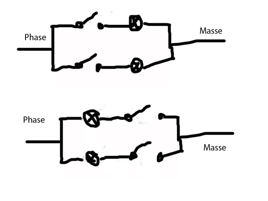

    Ich versuch das mal schnell zu skizzieren

    So hier mal ne vereinfachte Skizze:

    ich steh trotzdem noch am schlauch
    Irgenwo muss ja Saft rein in den Schalter, also auch zur hupe weil die ist ja ne Schnarre, also müsste ja der komische Steg unten am Schalter rein theoretisch + sein denn er geht vom Lichtschalter zur hupe und dann zum Auf/abblendschalter. Und wie zum Geier geht der Strom vom Licht, also Standlicht und Abblendlicht, zum Auf Abblendlicht schalter, denk nur ich so kompliziert oder spinnen die Italiener??????

    Hast du mal ein Foto von vorne? ausser dem Knopf für die Hupe, weiß ich nämlich nicht welche Pins zu welchem Schalter gehören ( die Glaskugel is noch beim Reinigen) ;)

    unschärfer gehts net, und falschrum(upside down) is auch noch :+5
    edit: wie verteillt der linke Schalter ? Mitte rein und dann oben / unten raus?
    edit2: was soll da alles ran? Blinker, Fernlicht?
    Soll das normale Licht dauerfhaft an sein( Fernlichtzuschaltbar?) was für Schalter sind die 2 schwarzen?
    Off/On/Off und Off/On ?
    ESC # 582

    • December 20, 2009 at 13:57
    • #376
    So bitteschön neue Fotos

    Nein keine Blinker nur Standlicht , Abblendlicht , Fernlicht, Hupe und Kill mehr gibts da nicht

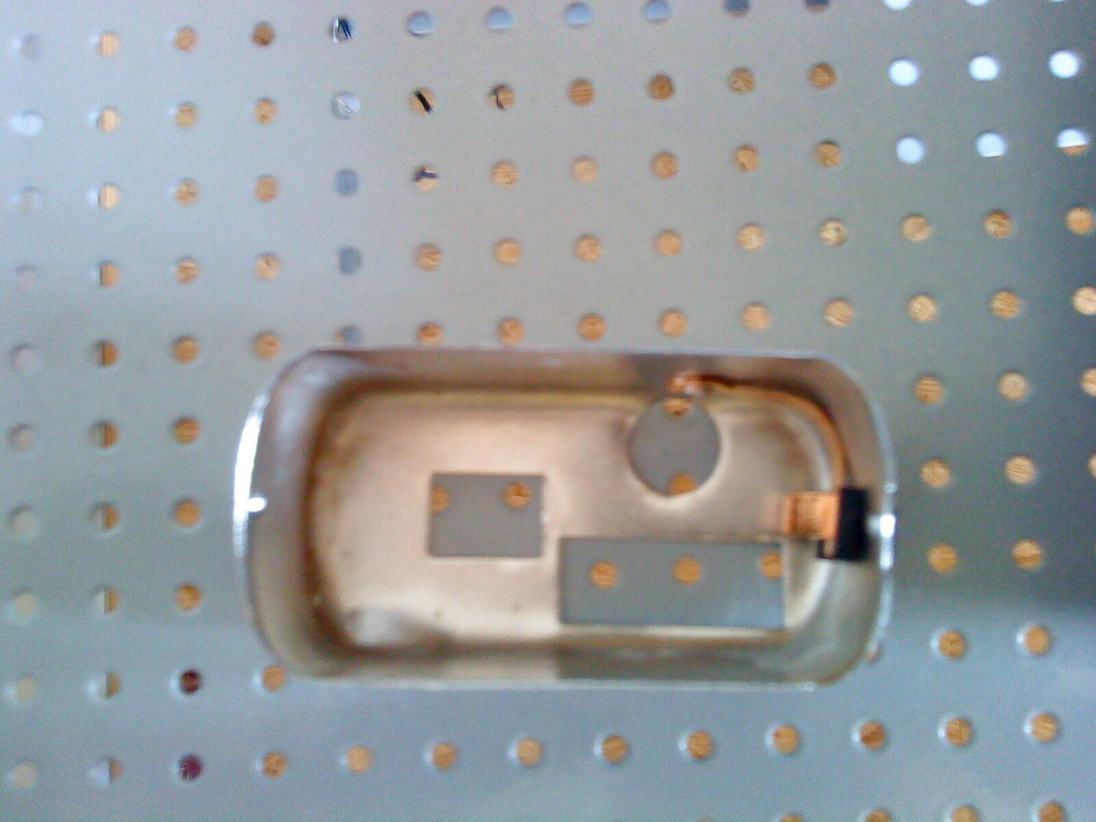

    Brauch noch ein Foto von der Innenseite der Kappe, weil ich wissen muss, wo der Killtaster sein Kontakte hat

    • December 20, 2009 at 14:08

    Hast du ne Biluxbirne bei der beim Fernlicht 2 Fäden glühen?
    Edit sagt noch: kannst mir zeigen welche 2 Kontakte der Killtaster schließt, kann iregndwie nur einen erkennen :-2
