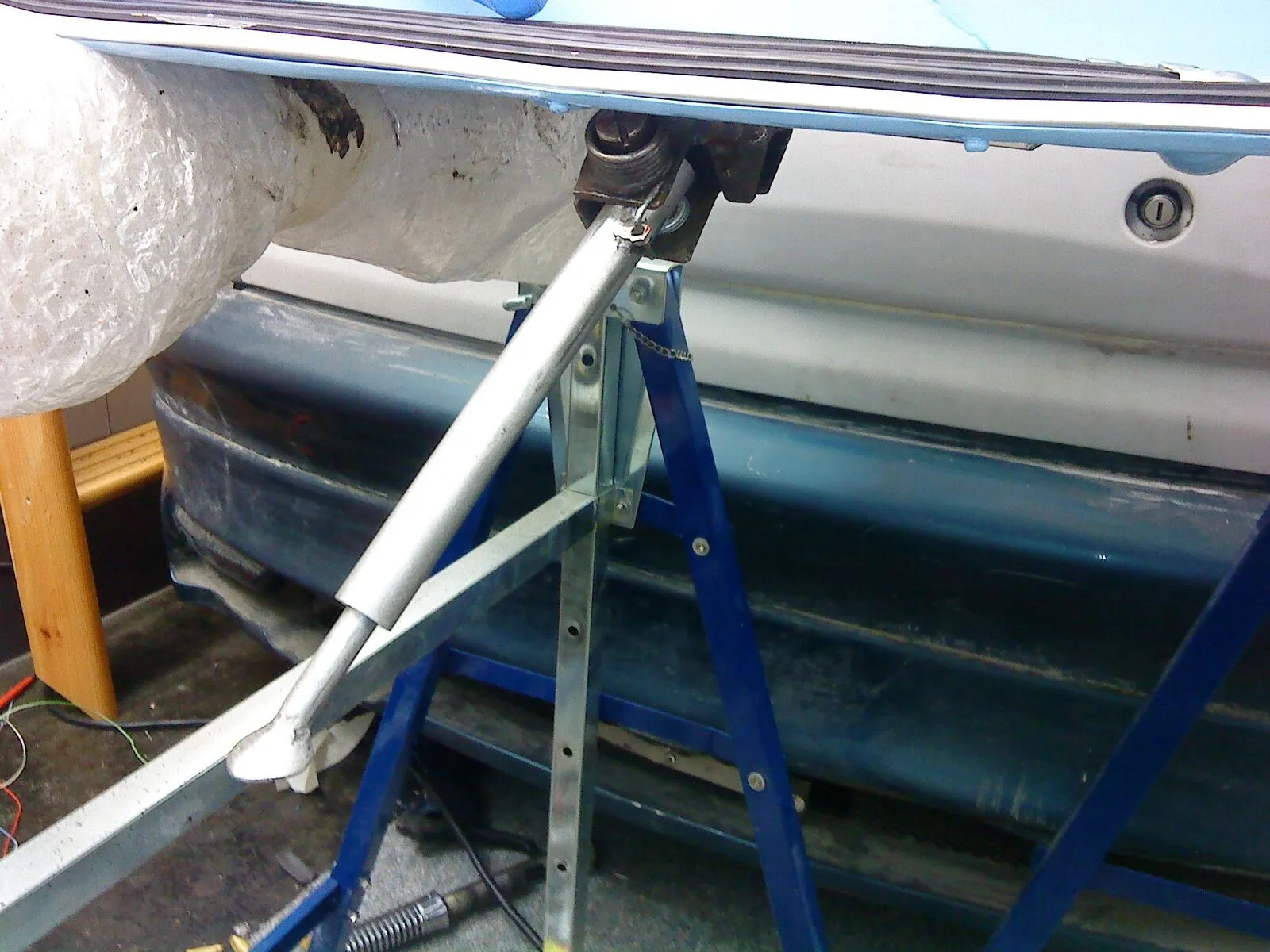

nein nix 10" , feinste 8" vorne 3,5 hinten 4,0er
Der Ständerfuss wird dann auch nicht mehr aus Alu sein ![]()
22mm Gewindestange ![]()

Also Gandi, die Bodenfreiheit der VNA / VNB / VBB beträgt bis zur Sicke des Trittbleches gemessen auf Höhe vom Ständer mit 8 Zoll Bereifung 19cm und mit 10 Zoll Bereifung und PX Hauptständer 25cm.
Danke Manu das hilft mir weiter, muss dann gleich in der garage
messen gehn
