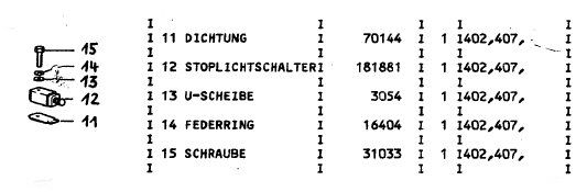

    • October 1, 2007 at 08:31
    Hi, den Schalter siehst Du erst, wenn das Bremspedal ausgebaut ist. Un das ist das Teil.
    klaus
