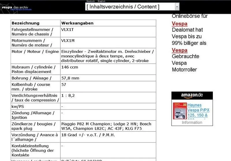

    In eine PX 150 kommt eine Zündkerze mit langem Gewinde (CC) bei 14mm?
    Also eine von diesen?
