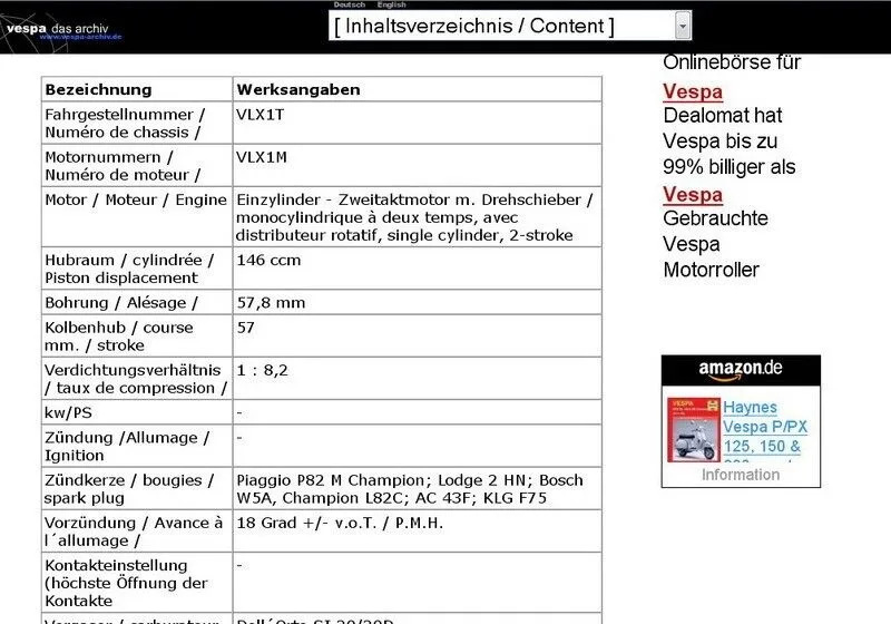

    In eine PX 150 kommt eine Zündkerze mit langem Gewinde (CC) bei 14mm?
    Also eine von diesen?

    Mit der Standart Bosch W5 kommst du eigentlich Sommer wie Winter und Kurz wie Langstrecke bestens klar.
    Bosch:Je niedriger die Nummer, desto kälter die Kerze AC Kurzgewinde CC Langgewinde
    zB W5, Standard, W4=kälter, für getunte Motoren, W3 noch kälter usw.
    NGK:Je höher die Nummer, desto kälter die Kerze HS JKurzgewinde ES Langgewinde
    zb.B6Standart,B7 kälter, B8 getunte Motoren)
    Weapons of Mass Destruction
  • Nein, bleib bei einer Kerze und gut ist. In Deinem Fall also wohl die W5CC...
