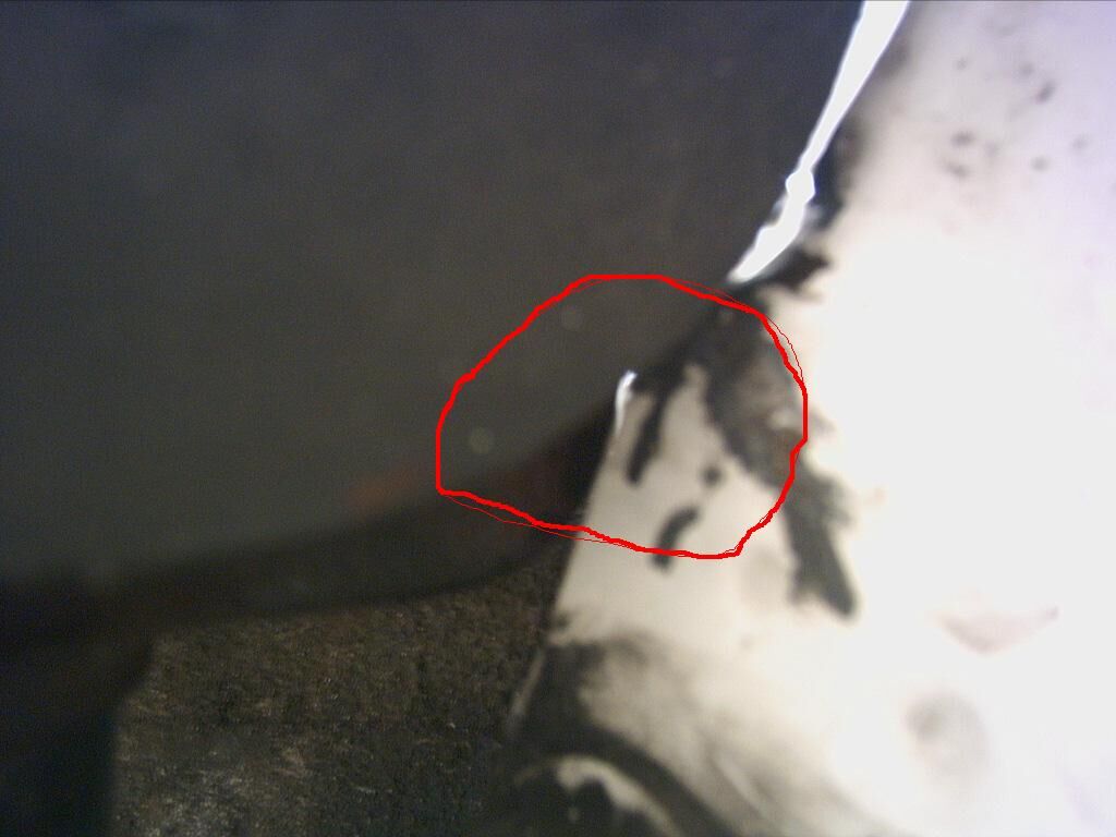

    kannst du vielleicht ein bild machen kann mir sonst nicht vorstellen warum das nicht geht
  • k4r1
    325
    P80X E Lusso
    • May 6, 2006 at 12:28
    • #27
    hier das rot-umkreiste ist der vorsprung! ich weiß ist ein bisschen unschraf aber vielleicht kannst du damit was anfangen?!?!?

  • Moskito
    13,819
    2,704
    Dortmund
    Vespa PK 50 XL II
    • May 6, 2006 at 12:37
    • #28
    ok ich würd die vespa hinten noch weiter hochheben dann müsste es doch klappen !

    dann hole den motor ganz raus beziehungsweise lös die schraube an der traversenachse und rücke dir den motor so das du das dingen entlich abbekommst

    hab ihn raus....
    ....ich idiot!! hätte man auch vorher drauf kommen müssen! hab einfach zwei muttern auf den gewindestangen des zylinders gekontert und die dann stück für stück abgemacht!! jetz steht der zylinder neben mir!
