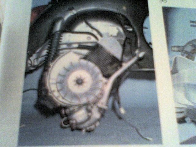

    soo auspuff ab! nächstes problem! zylinder geht nit raus weil da an der karrosserie noch ein vorsprung ist!!! motor absenken bringt auch ncihts

    dann bau erst den zylinderkopf ab dann hast du genug platz !

    den hab ich ja auch schon ab aber ich bekomm den scheiß zylinder nich ab

    zum absenken hast du das federbein gelöst und das rad demontiert dann geht es auf jeden fall siehe bild (ist eben mit dem handy gemacht)

    • May 5, 2006 at 22:10
    das is aber keine px oder?

    • May 5, 2006 at 22:14
    das bild ist von einer PX 200 E !
