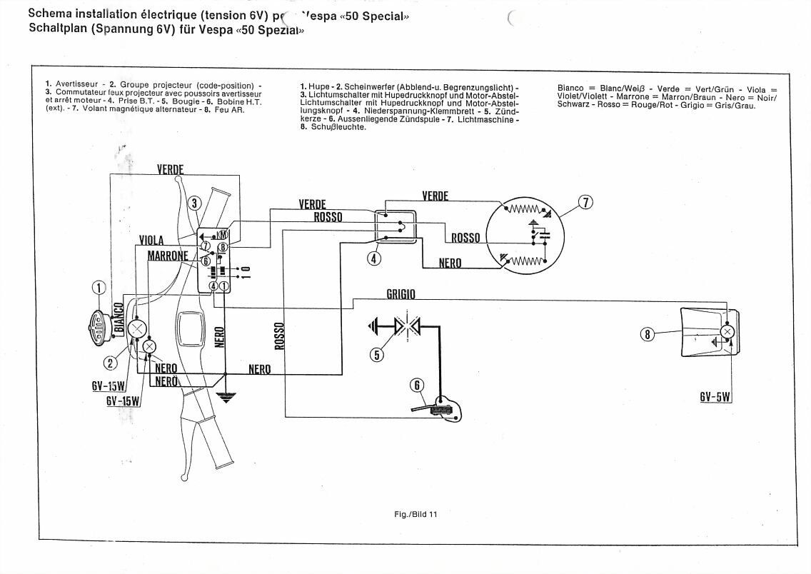

    Sie hat keine Blinker und auch keine Batterie. Spannung: Ich bin mir nicht ganz sicher aber die Birnen die drin waren als ich sie gekauft habe sind 6 Volt. Ist ein Model V90 das aus Neuseeland importiert wurde. Die Zuendung, Kabel und Schalter sehen genauso aus wie auf
    und haben auch die gleichen Farben wie dort abgebildet

    • October 5, 2007 at 19:10
    OK, dann sollte dieser hier passen. Das sind 6 Volt ohne Regelung. schau dir den Schaltplan an und suche nach schlechten Verbindungen. (Korrosion oder lose Kontakte).
    ich hoffe das hilft. Ach so kein Regeler, kein Gleichrichter = 6 Volt Wechselstrom.
    klaus
