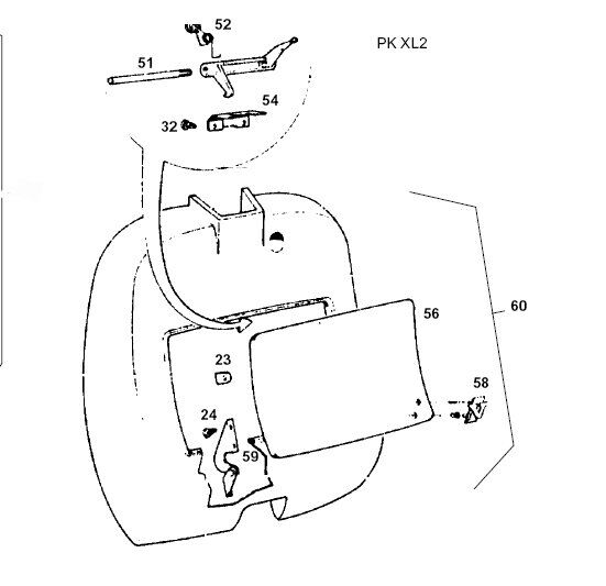

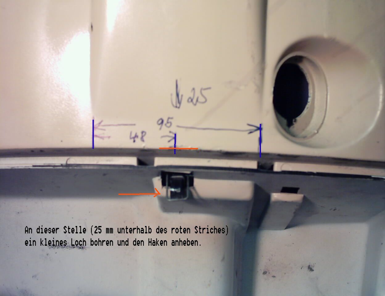

    Hi dasa ist schlecht. ich hab da mal eine Zeichnung angehängt, und werd jetzt mal in der Werkstatt schauen, ob ich ein Foto machen kann.
    So, hier sind die Bilder. Der Hebel bricht leider immer an dieser Stelle (wie auch hier). wenn Du ein kleines Loch an dieser Stelle bohrst, solltest Du den Haken anheben können.

    Super, danke für die Bilder kasonova.
    Wir haben es zum Glück doch noch geschafft, von außen mit einem Schraubenzieher ins Fach reinzugehen und den Mechanismus zu betätigen.
    Morgen kommt dann das Fach ab, und dann sehen wir, was Sache ist. Wird wohl der Hebel gebrochen sein.
    Wo bekommt man sowas denn her?

    Jep, hatte das Ding ja schonmal runter, war also jetzt beim zweiten Mal auch kein großes Problem.
    Zum Glück ist nichts kaputt, es war nur der Stift an der einen Seite rausgerutscht, keine Ahnung wie das passieren konnte.
    Ich hab ihn jetzt an beiden Seiten mit etwas Klebeband vorm erneuten rausrutschen gesichert.
