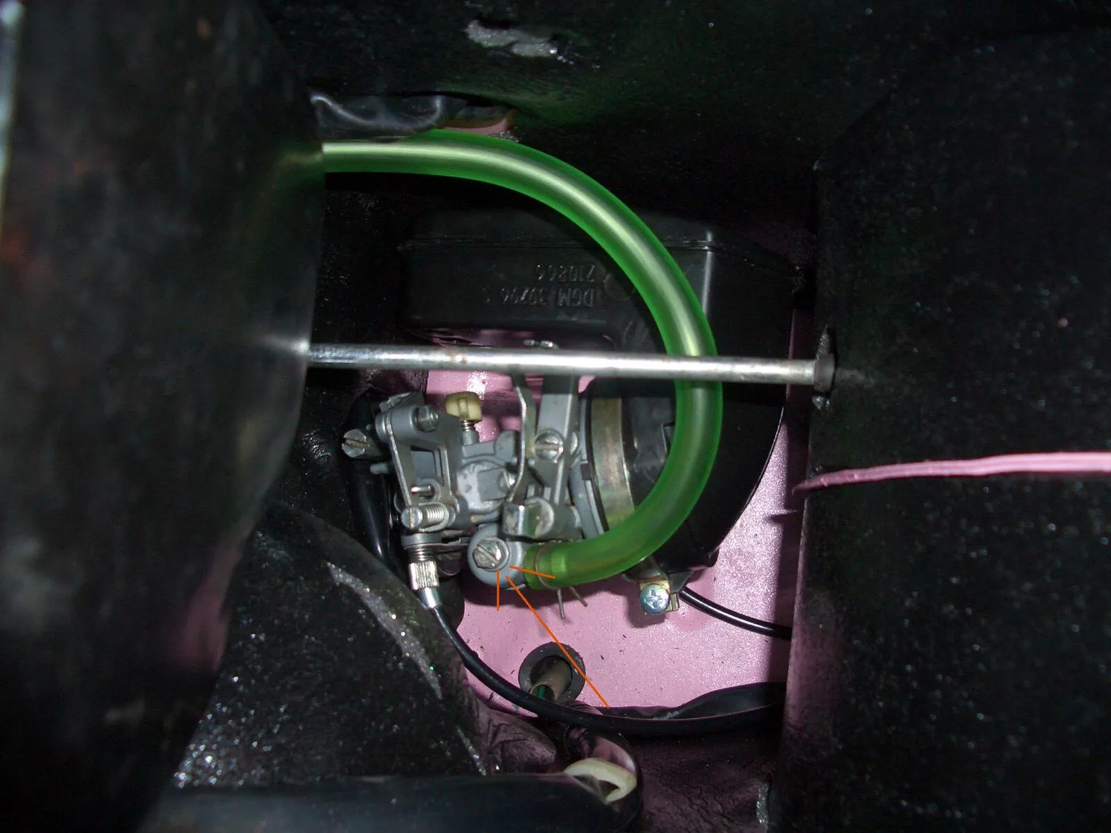

    nein, das ist unwarscheinlich. Ist der Schlauch am Vergaser richtig? kein Knick im Schlauch? Schaub mal diese Schraube los, darunter sitzt ein kleines Sieb, Lappen drunter und Benzinhahn einen Moment aufdrehen, kommt Benzin raus? wenn ja Vergaser ausbauen und alle Düsen nachsehen durchblasen. Schwimmerkammer voll gewesen? wenn nein Schwimmerventiel prüfen.
    Schraub mal hier auf und schau ob benzin kommt.

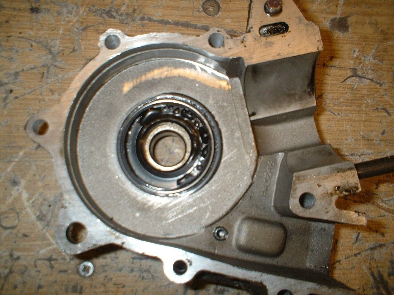

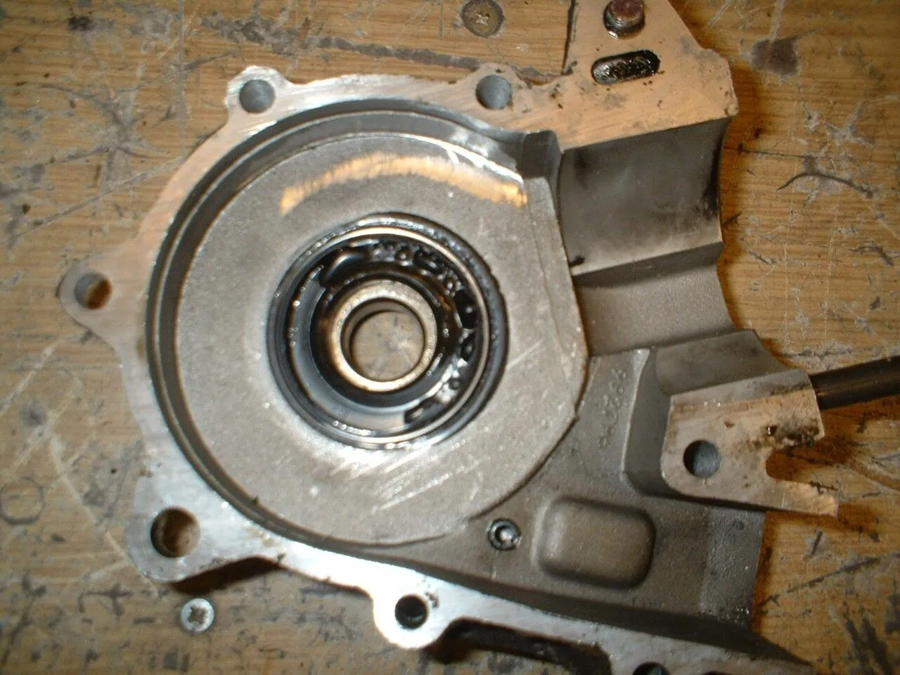

    Hi, habe mich heute wieder auf die Suche gemacht. Wenn ich die Schraube am Vergaser löse, kommt Benzin an. Haben den Motor wieder ausgebaut, und den oberen Teil (Zylinder,Kurbelwelle) zerlegt. Da habe ich etwas entdeckt, was wahrscheinlich die Ursache ist. Ein Wellendichtring am Gehäuse der Kurbelwelle ist im Eimer. Sieht so aus, als wäre er sehr warm geworden und hat sich verformt. Siehe Bild !! Somit kann kein Vakuum erzeugt werden und das Benzin wird aus dem Vergaser hinausgespritzt. Habt ihr Adressen, wo ich einen kompletten Reparatursatz( alle Dichtungen, Wellendichtringe und Lager ) bestellen kann ?? Kann die Maße an den Wellendichtringen nicht mehr gut erkennen. Kann mir jemand bestätigen, ob diese richtig sind. 22-47-7 und 22- 35-7 ??
