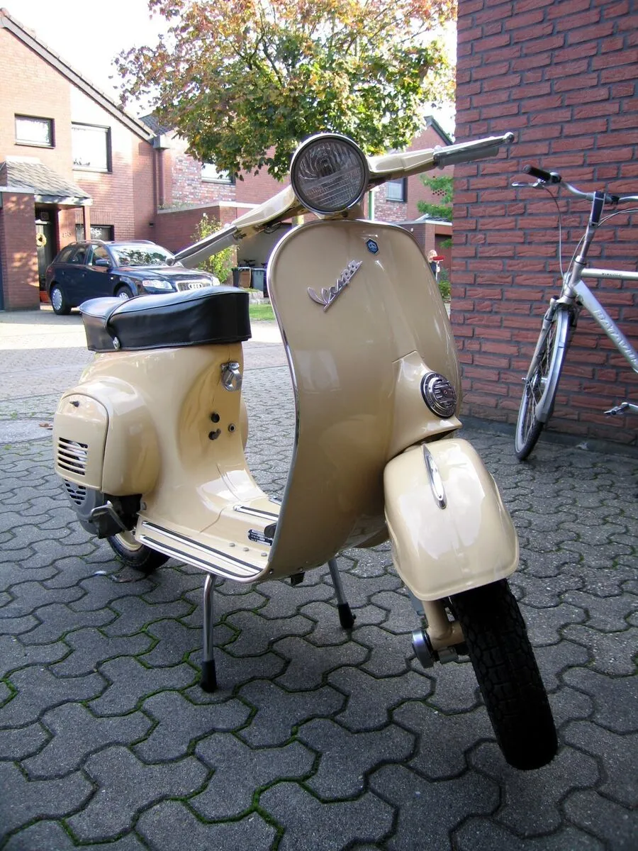

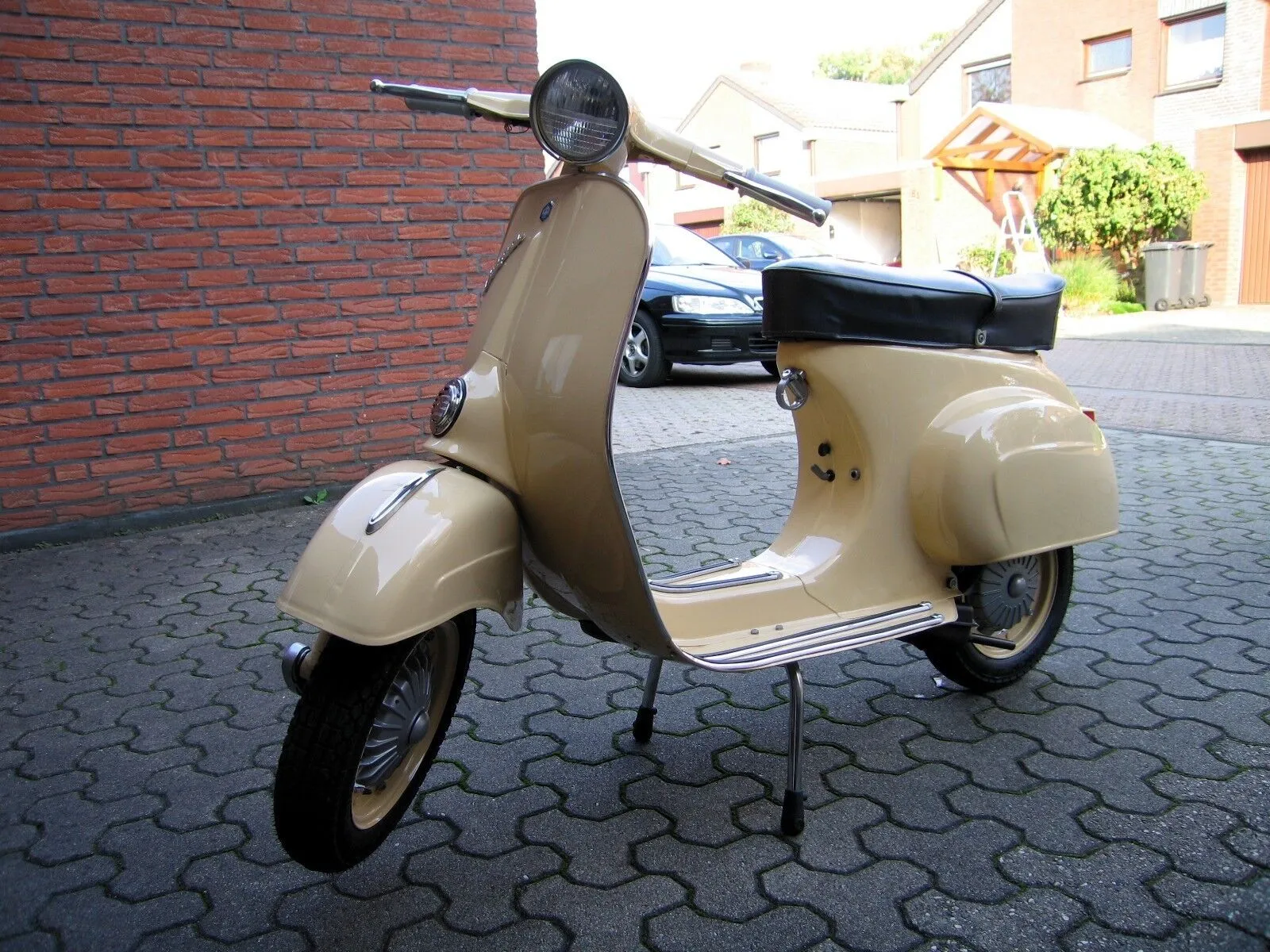

    So, habe mein Restaurations Objekt, Vespa V50, mit dem heutigen beendet. Die ersten 10 Km sind gefahren und das Teil läuft wie eine Eins. Alles habe ich komplett überholt, 75 ccm Zylinder montiert, alle Züge incl. Elektrik neu eingezogen. Den Lack habe ich professionel in einer Autolackiererei auftragen lassen. Habe mich farblich, sowie in der Gestaltung des Rollers selbst an der klassischen Linie der Vespas orientiert. ich hoffe das Ergebniss gefällt nicht nur mir.

    Was ist das Runde rechts neben dem Benzinhahn??
    Darf ich was bemängeln?? Aber bitte nicht falsch verstehen...Vielleicht liegt es ja an den Fotos....: Vespa-Schriftzug vorne...ist der nicht zu steil und zu arg rechts??

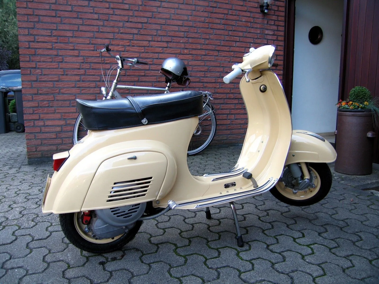

    sehr schön, aber was ist da undicht ???
    unter dem Motor , erstes Bild

    Was den Schriftzug angeht hast du Recht. Er ist zu steil und zu weit rechts angesetzt. Das Schätzchen ist Baujahr 79 und hatte den geraden Schriftzug am Beinschild. Den finde ich aber optisch nicht so klassisch. Soll halt älter wirken, das gute Teil. Ich habe mich dazu entschlossen das alte Loch zu verwenden, da ich möglichst wenig an der Vespa rumbohren wollte.
    Das runde neben dem Benzinhahn ist ne Art Zündschloss, das Teil schließt den Stromkreislauf frei. So ne Art kleiner Diebstahlschutz. Ist beim Neukauf damals original so installiert worden.

    Gut beobachtet! Am Motorblock ist nach der ersten Probefahrt Getriebeöl ausgelaufen. Werde heute mal nachschauen woran das liegt. Normalerweise müsste alles dicht sein. Ich habe die volle Menge Öl aufgefüllt, 250 ml. Musste den Roller schräg halten um die gesamte Menge einfüllen zu können. Kann es sein, dass das ein bisschen zu viel ist und das Öl durch die obere „Überlaufschraube“ rausgedrückt wird? Wenn die Vespa steht verliert sie kein Öl.

    250 ml gehen bei mir nie rein. Evtl. in Schräglage aufgefüllt, und bei der Fahrt rausgepresst.
    Sonst wirklich gute Arbeit. Gefällt mir.
  • Messino
    13
    V 50
    • October 7, 2007 at 12:14
    Ich bin von der angegebenen Menge in der Betriebsanleitung ausgegangen, 250 ml. Denke aber das ist zu viel.

    Was mir persönlich nicht so gefällt ist die mittlackierte gabel!
    Aber das ist bekanntlicherweiße geschmackssache!
    Sonst aber richtig schön!
    Nen kleinen tipp zum öl auffüllen die vespa gerade hinstellen und einfach soviel reinkippen bis es anfängt zu überlaufen!

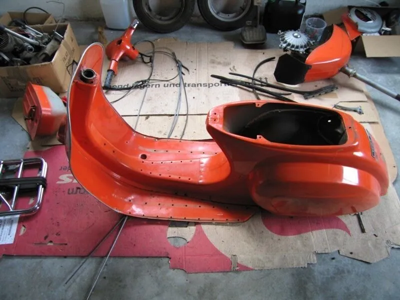

  • Messino
    13
    V 50
    • October 9, 2007 at 07:49
    Gibts denn ein Bild von Deinem Schmuckstück vor der Restauration?
    Leider nur im zerlegten Zustand.
