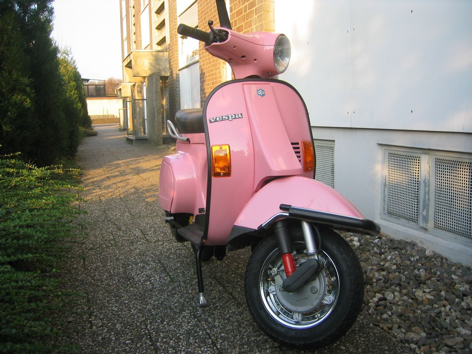

    Hallo, reihenfolge nein, jein. Die Drosselung eines Schaltrollers erfolgt folgendermaßen; das benötigte Set enthält eine Elektronik welche die Drehzahl des Motors begrenzt. Dan wird mittels einer Schraube der dritte und vierte Gang gesperrt. Ein größerer Zylinder macht da wohl nicht viel aus, da der Motor dadurch kräftiger aber nicht schneller wird. Aber der Umbau MUß vom TÜV oder Dekra etc. abgenommen und eingetragen werden. Die Erweiterung der Betriebserlaubnis ist im Set enthalten. Bei der DAutomatik kann man logischerweise keine Gänge sperren, eine Drosselung ist nur über Änderungen an den Gewichten der Variomatik möglich. Da die gedrosselte Vespa aber immer noch 30 Kmh läuft, würde ich, auch im Interesse Ihrer Tochter, den Zylinder auf 50ccm rückbauen. (Kann man ja später wieder ändern, da das ja kein großer Akt ist.) Das ganze Spiel hab ich schon hinter mir, auf dem Bild ist der Roller zum Zeitpunkt der Übergabe an meine Enkelin zu sehen. Ein aktuelles Bild hab ich leider nicht. (Bisheriger Verbrauch: 3 Seitendeckel 2r, 1l, Schaltdrehgriff zwei Handgriffe)
