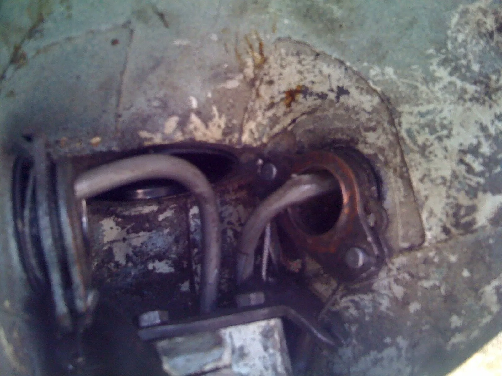

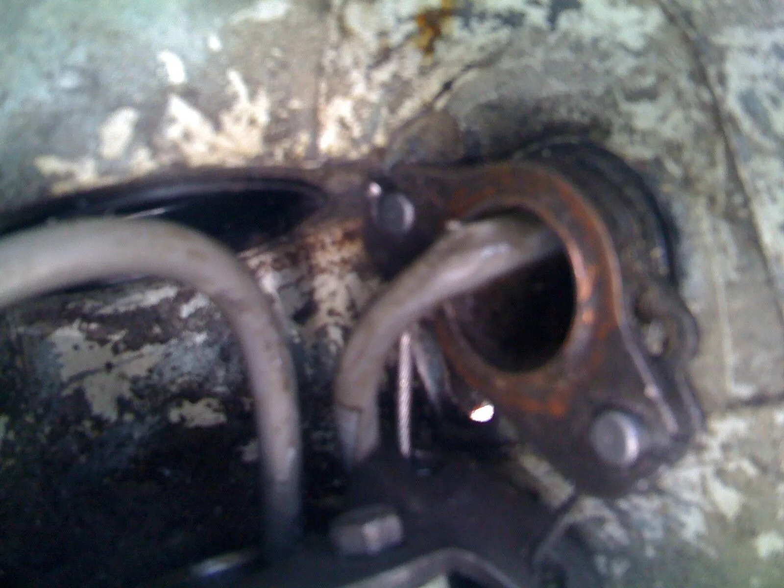

    Also widme ich mein augenmerk auf das innerre im Lenkkopf und siehe da wenn ich vom 2. in den 3. Gang schalten möchte stößt die Schaltrolle an der oberen innenseite vom Lenkkopf an. Hab ja schon viel gesehen, aber sowas is mir dann doch neu gewesen.

    Hier mal 2 Bilder
    Die Zeigen die position und den Punkt, wo die Schaltrolle am kopf anschlägt wenn ich versuch in den 3. Gang zu schalten.
    Leider etwas unscharf, da ich die auf die schnelle mit dem iPhone gemacht hab... aber ich hoffe man kanns erkennen...

    hate ich auch neulich: also wenn es das gleiche ist wie bei mir, muss da nur der hintere zug gekürzt werden (bzw. am motor etwas mehr rausgezogen werden). dann den vorderen entsprechend nachstellen.
    um nochmaliges einstellen kommst du also nicht drumrum.

    Komm grad aus der garage, nach nochmaligem begutachten hab ich mich entschlossen die schaltrolle zu tauschen... hatte sowieso noch eine rumfahren... geht nun alles, die schaltrolle war etwas verbogen, nicht viel, gerade soviel, das sie nicht mehr in die kleine aussparung im lenkkopf gepasst hat...
    nun geht alles, aber das mit den zügen hört sich auch plausibel an... durch die zugunterschiede kann sich die schaltrolle locker etwas verschieben.

    Jap, würde auch behaupten, dass dein Problem an falsch eingestellten Gangzügen liegt. Einfach nachstellen, dass der 3. Gang früher eingelegt wird und dein Problem sollte weg sein.
