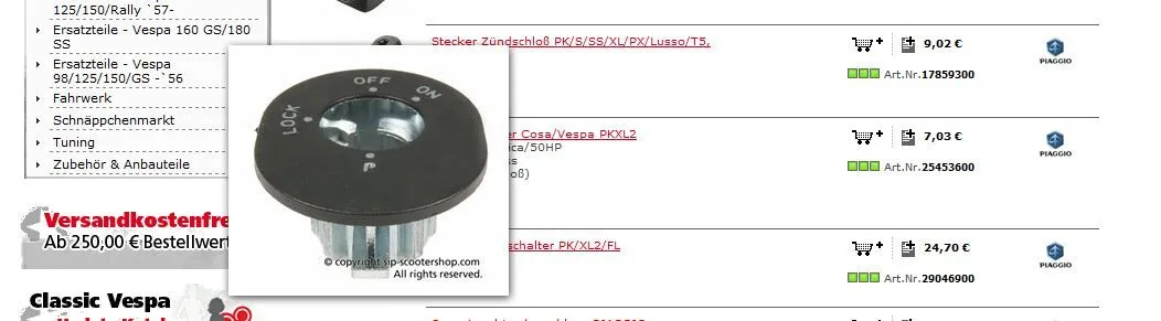

Prima, da Du es eh schon zedeppert hast, der schwarze Rand vom Schloss lässt sich ganz einfach abbrechen. leg ein Pappe unter nim nen Schraubendreher und hebel den Kragen von Schloss ab. Dann kannst Du den Handschuhkasten abnehmen, 2 Schrauben vor unter der Kaskade und zwei INNEN im Handschuhkasten. wenn der Kragen vom Schloss ab ist, solltest Du den Mechanismis zum Öffnen sehen. Das Schloss bekommst Du raus, wenn Du von unten auf das Rohr schaust in dem das Steckt, das ist dieser kleine Keil der das verriegelt. Nur in der "OFF" Stellung zu sehen.

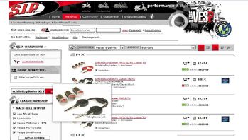

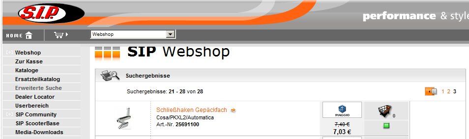

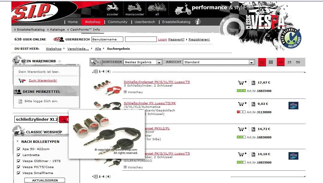

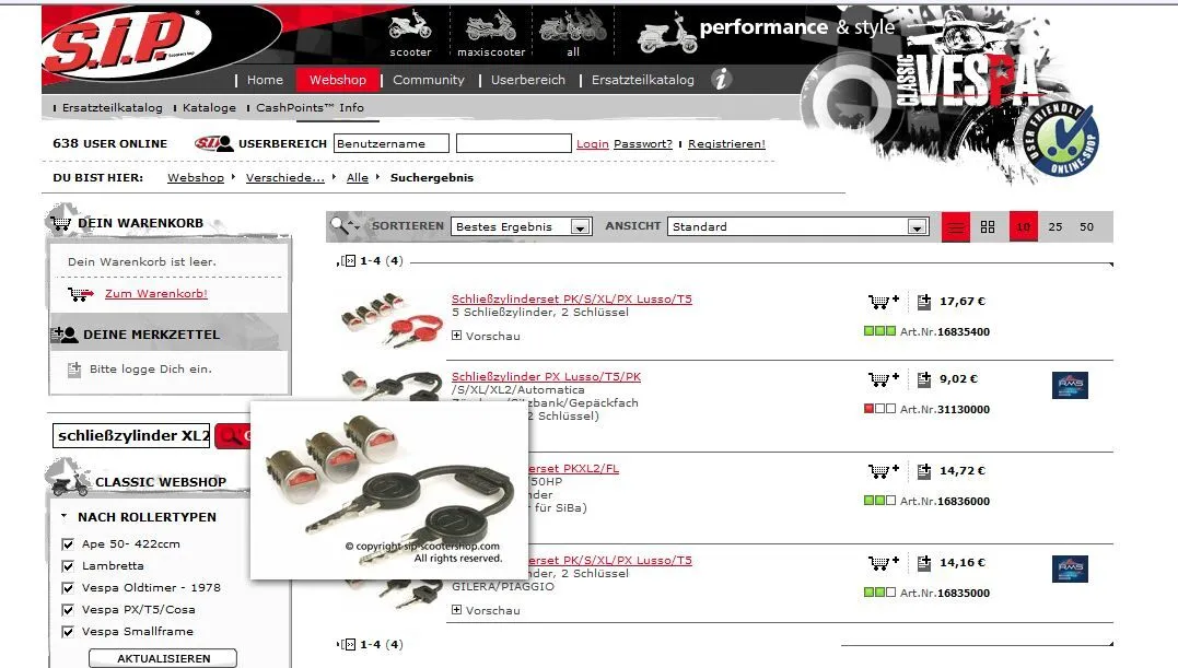

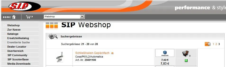

Ok gut,aber gibt es den Riegel auch zu kaufen, oder wie das teil heist, das nach dem Zylinder kommt?
Ich habe da auch was schon im Forumgesehen, aber ich weis nicht wie die Teile heisen. -
Hi, ja bekommst Du,

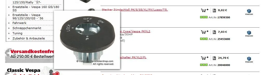

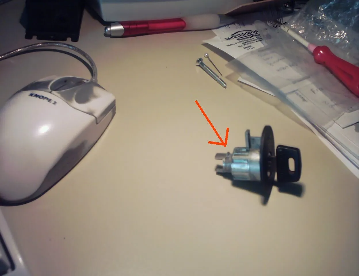

Alles schön und gut aber bei mir geht der Schließzylinder raus aber der rand bleibt drin und ich bekomm es auch nicht raus , die Drucktaste hab ich hier liegen von SiP 25453600
ist die Drucktaste auch noch irgendwie befestigt `?
Wer weiß noch rat `? -
Nein, die Schlosshülse wird nur duch den verriegelten Zylinder gehalten, wenn der Zylinder raus ist, ist Hülse NICHT befestigt. Die ist möglicherweise verklemmt.
klaus -
Hallo Ok und wen ich die Rosette abhabe, dann kann ich den Zylinder aushebeln oder wie?
Genau so ist es, voausgesetzt das der Schließzylinder raus ist.
