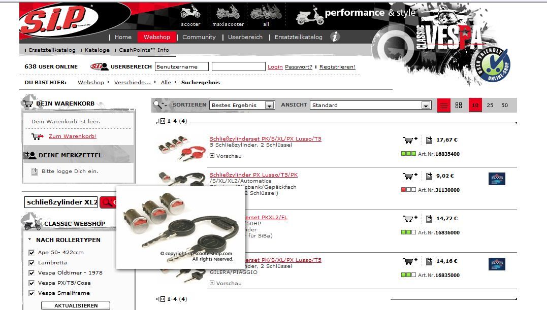

    Naja viel klarer ist mir das jetzt noch nicht. Allso Du hast einen Schlüssel der passt, Du kannst das Schloss aufschließen und auf "OFF" stellen? Wenn Du dann auf den schwarzen Rand des Schlosses drückst geht das nicht hinein?
    Das mit dem Bohren lass erst mal, und das mit der Suche war wohl auch nur mit dem halben Ar... Schau mal hier.
    klaus

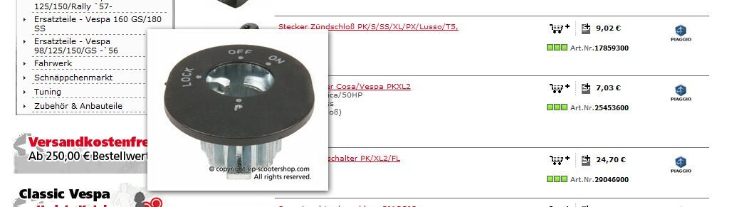

    • July 31, 2009 at 19:40
    Prima, da Du es eh schon zedeppert hast, der schwarze Rand vom Schloss lässt sich ganz einfach abbrechen. leg ein Pappe unter nim nen Schraubendreher und hebel den Kragen von Schloss ab. Dann kannst Du den Handschuhkasten abnehmen, 2 Schrauben vor unter der Kaskade und zwei INNEN im Handschuhkasten. wenn der Kragen vom Schloss ab ist, solltest Du den Mechanismis zum Öffnen sehen. Das Schloss bekommst Du raus, wenn Du von unten auf das Rohr schaust in dem das Steckt, das ist dieser kleine Keil der das verriegelt. Nur in der "OFF" Stellung zu sehen.

    • August 2, 2009 at 00:52
    Alles schön und gut aber bei mir geht der Schließzylinder raus aber der rand bleibt drin und ich bekomm es auch nicht raus , die Drucktaste hab ich hier liegen von SiP 25453600
    ist die Drucktaste auch noch irgendwie befestigt `?
