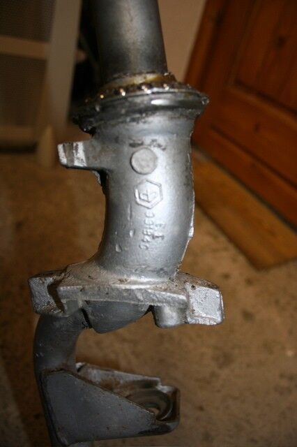

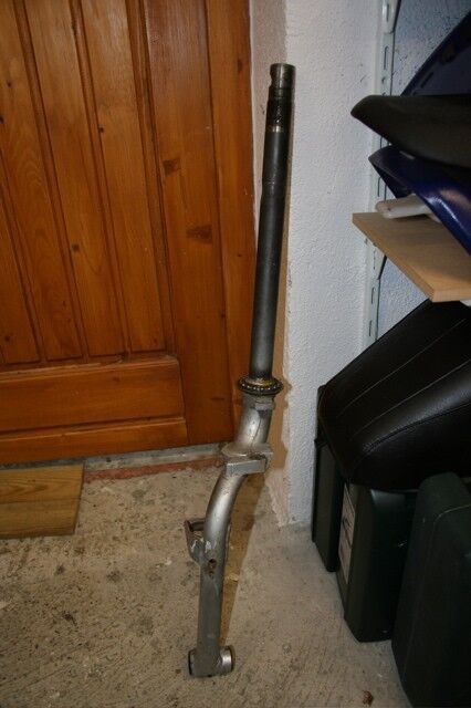

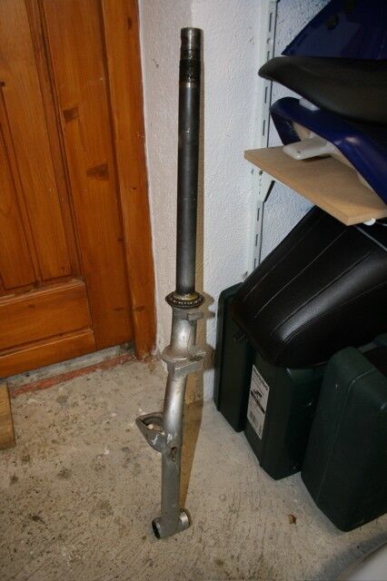

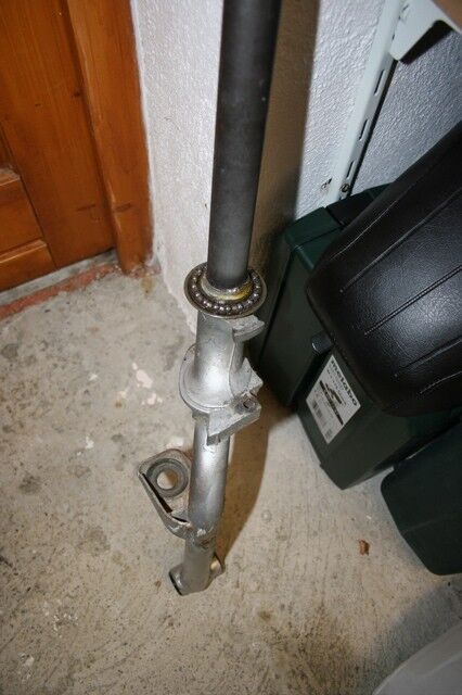

    Habe Bilder gemacht: Vielleicht kann es jetzt jemand genau bestimmen. Sieht auf jeden Fall anders aus, als die von SIP für die V50.
    Alex

    Vielleicht sind es bei dir auch zwei unterschiedliche Lenksäulen.
    Habe mir eben bei SIP auch Bilder von dem PK-Teil angsehen, sieht der, die ich heut aus der V50 der Freundin ausgebaut hab verdammt ähnlich. Also vermutlich PK Lenksäule in V50. Da muss die richtige rein!!!
