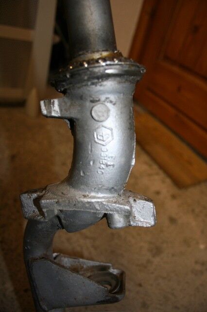

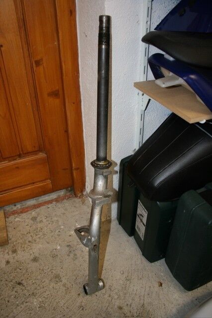

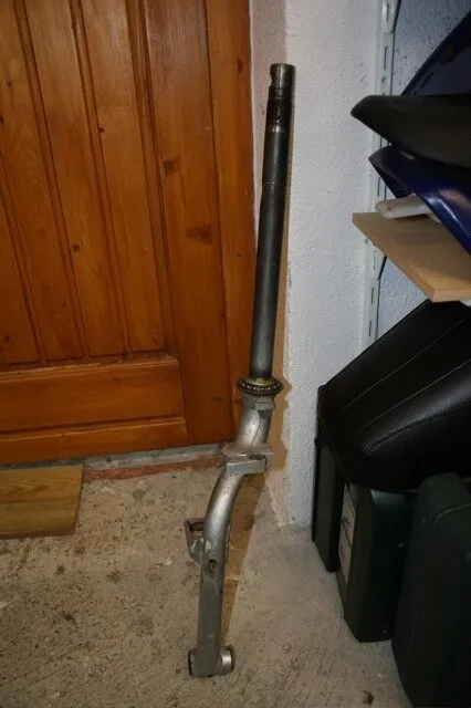

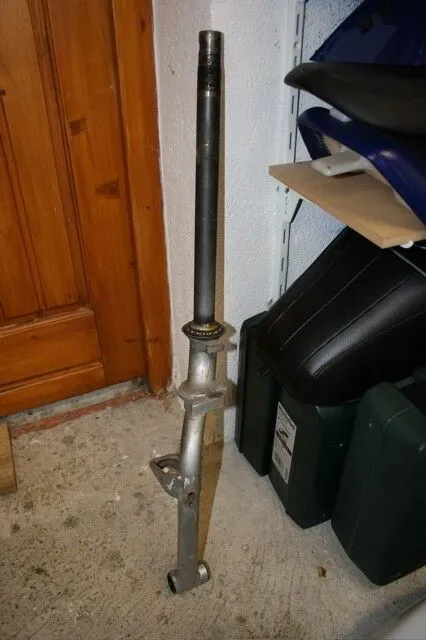

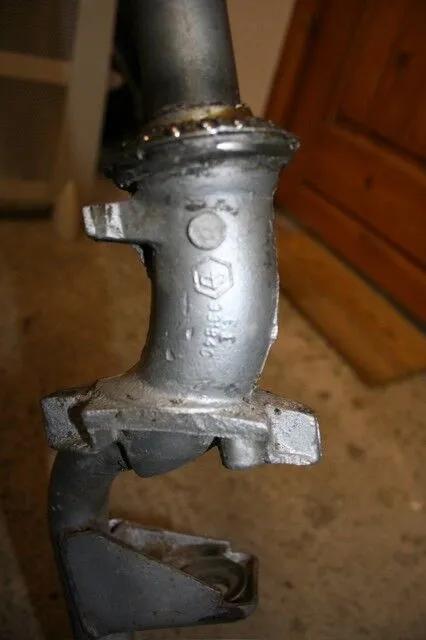

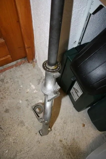

    • October 21, 2007 at 22:16
    Erst ein mal vielen Dank für eure Antworten!
    Habe Bilder gemacht: Vielleicht kann es jetzt jemand genau bestimmen. Sieht auf jeden Fall anders aus, als die von SIP für die V50.
    Alex

    • October 21, 2007 at 22:46
    Vielleicht sind es bei dir auch zwei unterschiedliche Lenksäulen.
    Habe mir eben bei SIP auch Bilder von dem PK-Teil angsehen, sieht der, die ich heut aus der V50 der Freundin ausgebaut hab verdammt ähnlich. Also vermutlich PK Lenksäule in V50. Da muss die richtige rein!!!
