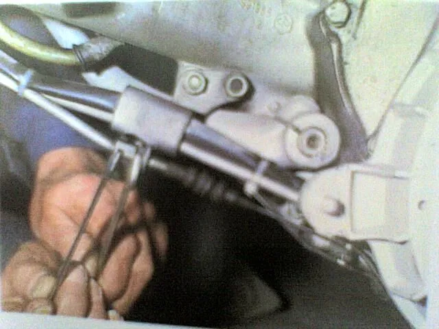

  • stell mal an der Rendellschraube für den kupplunszug unterm trittblech mehr spiel ein also du musst die schraube rein drehen so 3 mm dann sollte es wieder passen ( der kupplungshebel unten an der kupplung wandert dann ein stück nach hinten )
  • dann wird sich der nippel am kupplungszug gelöst haben, drücke den kupplungs hebel unten an der kupplung zum lenker hinn bis zu dem punkt wo er stoppt bzw. wo du mehr kraft auf wenden müsstes um ihn weiter zu drücken and er stelle muss der hebel gehalten werden löse also den nippel schraub die rendelschraube auf mittlererstellung schieb den nippel bis in die halterung ( ziehe aber noch mal mit der zange an den zug ) und mach ihn dann fest, dann machste nochmal ne probefahrt
  • nein das ist die für die bremse, die du brauchst ist unterm trittblech
  • gut dann hast du schon die richtige schraube gefunden dann schraub die schraube so das das seil nachgespannt wird vielleicht reicht das schon aus
    zum einstellen musst du aber auch eine unterm trittblech haben hier mal ein bild
  • Ja hab ich ja jetzt, das war aber geade noch nicht da 8) diese schraube meinte ich ja :) sry habs bissel falsch geschrieben. OK ich werd es versuchen
  • muste es im buch suchen dann foto machen dann auf pc packen dann hochladen hatt halt ein wenig gebraucht
