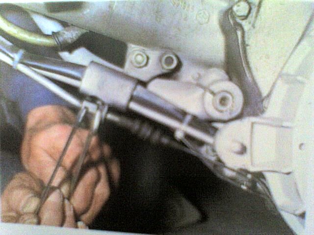

    gut dann hast du schon die richtige schraube gefunden dann schraub die schraube so das das seil nachgespannt wird vielleicht reicht das schon aus
    zum einstellen musst du aber auch eine unterm trittblech haben hier mal ein bild

    • May 6, 2006 at 13:06
    Das hab ich schon versucht aber die Schraue lässt sich nicht so wirklich drehen. Aber ich werds nochmal versuchen

    • May 6, 2006 at 13:09
    schau dir nochmal das bild oben an !!!!!!!!!!!!!!!

    • May 6, 2006 at 13:37
    Ja hab ich ja jetzt, das war aber geade noch nicht da 8) diese schraube meinte ich ja :) sry habs bissel falsch geschrieben. OK ich werd es versuchen

    • May 6, 2006 at 13:41
    muste es im buch suchen dann foto machen dann auf pc packen dann hochladen hatt halt ein wenig gebraucht
