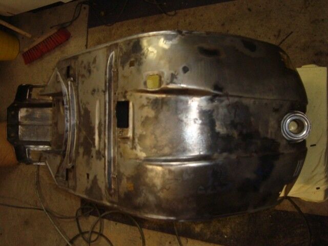

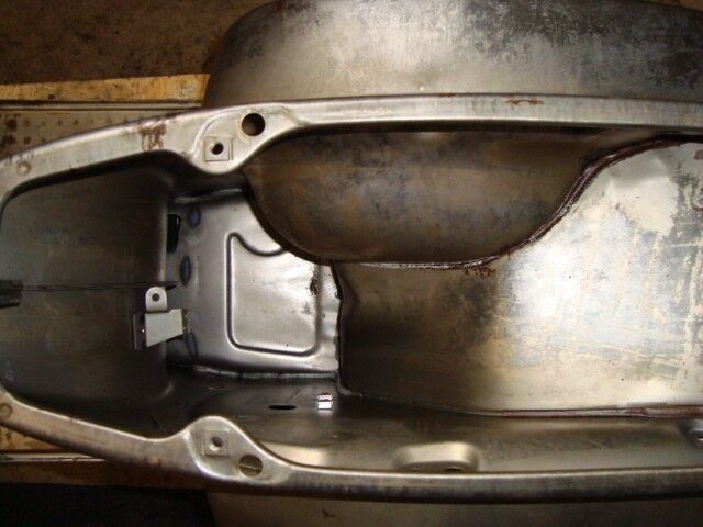

    • November 8, 2009 at 11:33
    • #30

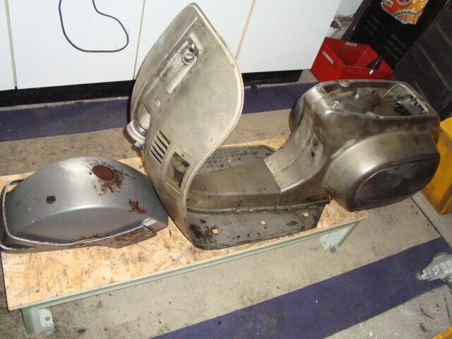

    Moin!

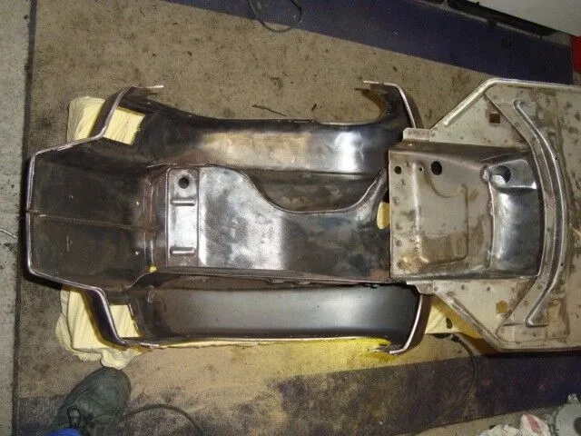

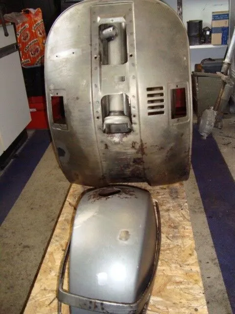

    Mal zwei Bilder von meiner zerlegten PK.
      • 61.39 kB
      • 640 × 480
      • 67.09 kB
      • 640 × 480

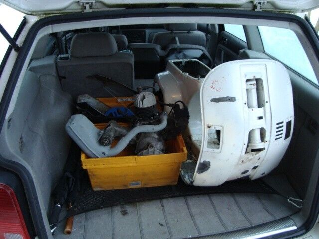

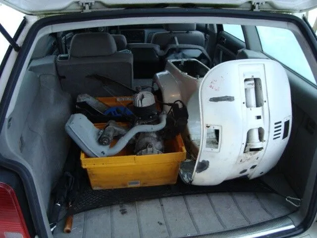

    Moin!

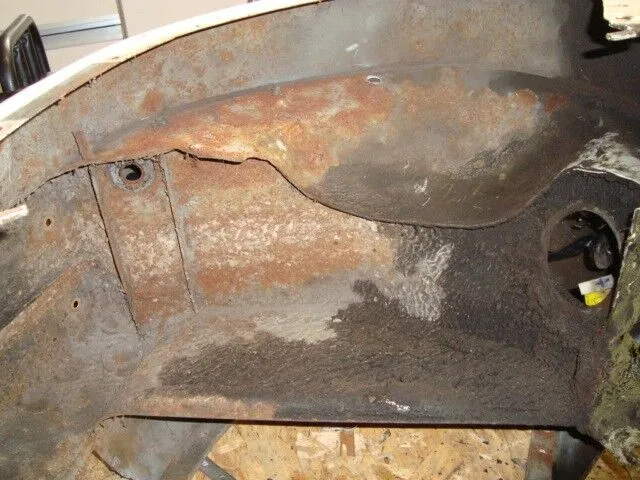

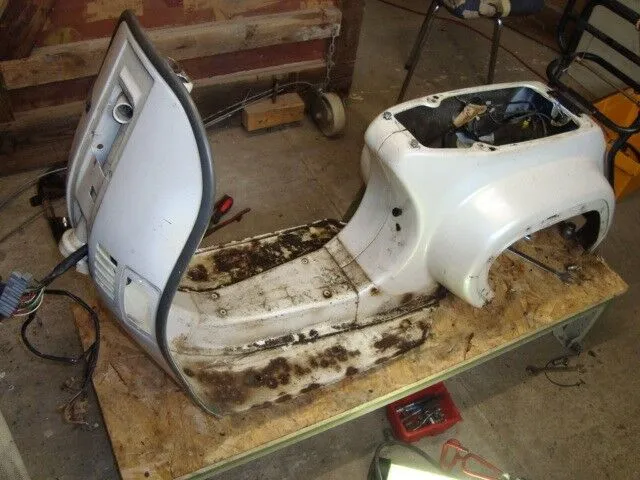

    Habs endlich mal geschafft meine kleine ins Auto zu packen um sie Morgen zum Nackigmacher zu bringen,
    März muß sie ja wieder laufen.
    (Den Motor habe ich zum reinigen mitgenommen)
    Gruß Creutzfeld

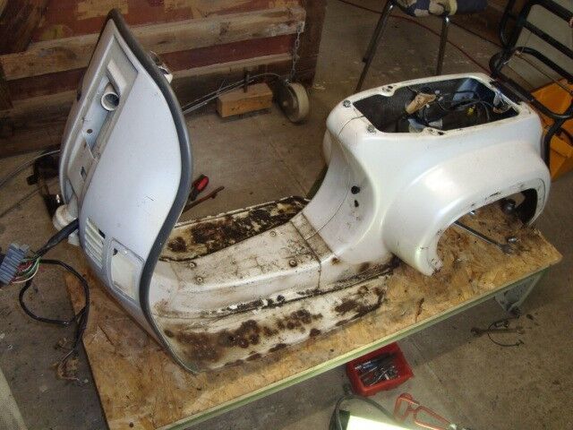

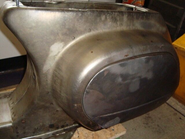

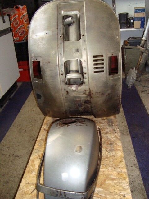

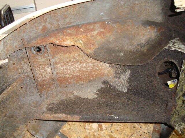

    • February 6, 2010 at 18:15
    • #39

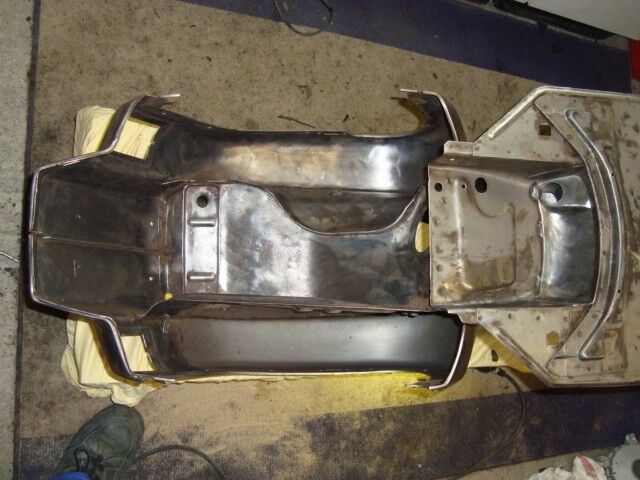

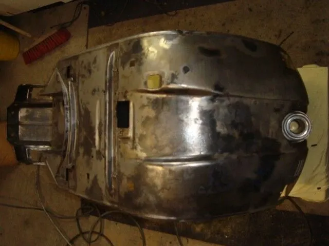

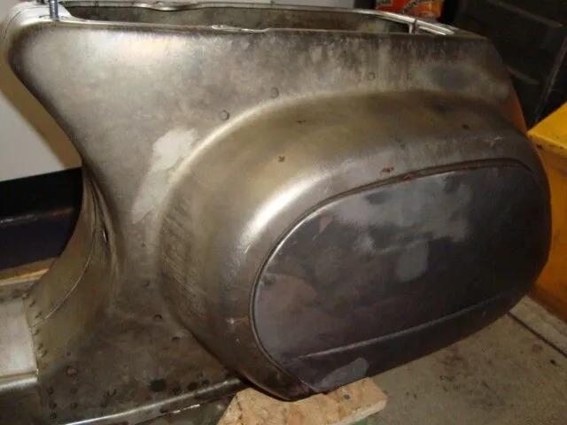

    Moin!

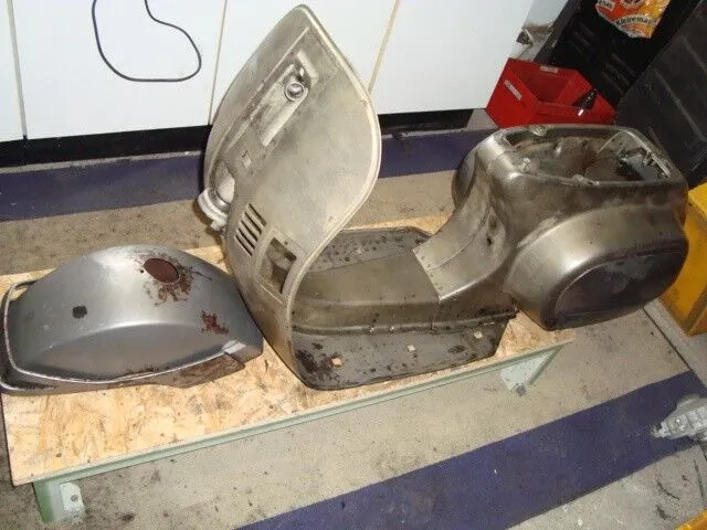

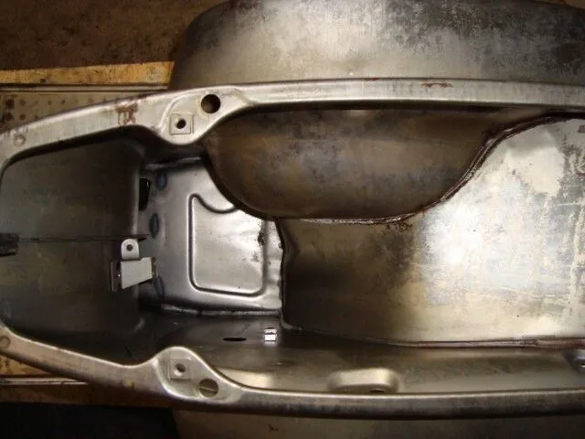

    Ich habe sie wieder.Nackt bis in die letzte Ecke.Nächste Woche ab damit zum Pulvern (in einer geilen perversen Farbe 2-):love: ) und dann zusammenbauen.
    Entlackt hat die Firma
    Die haben sehr gute Arbeit geleistet und alles für 100€.
    Dafür hätte ich sie nicht gestrahlt bekommen mit dem Ergebnis.
    Hätte sie auch sofort mit entrosten lassen können das hätte dann fast das doppelte gekostet.
    Da fast nur Flugrost im Motorraum war habe ich das heute selber weggeschliffen.
    Und damit sie jetzt nicht wieder anfängt zu Rosten steht sie jetzt im Heizungskeller.
    Da ist es schön warm und trocken (ins Wohnzimmer durfte ich sie nicht stellen :+5)
    Gruß Creutzfeld
