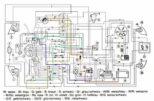

    Hi die armen Blinker sind vollkommen unschuldig, die gehen nur nicht (die Hupe gleichfalls) wenn die Sicherung kaputt ist.
    Ist die Masseleitung an der Traverse rechts unten, da wo der Kabelstecker sitzt, noch angeschlossen? Auf dem Bild eingekreist und Pfeil auf das Kabel.
    wenn das OK ist musst Du auf der linken Seite beim Anlasser Relais suchen. Kabel ab oder sonst was.

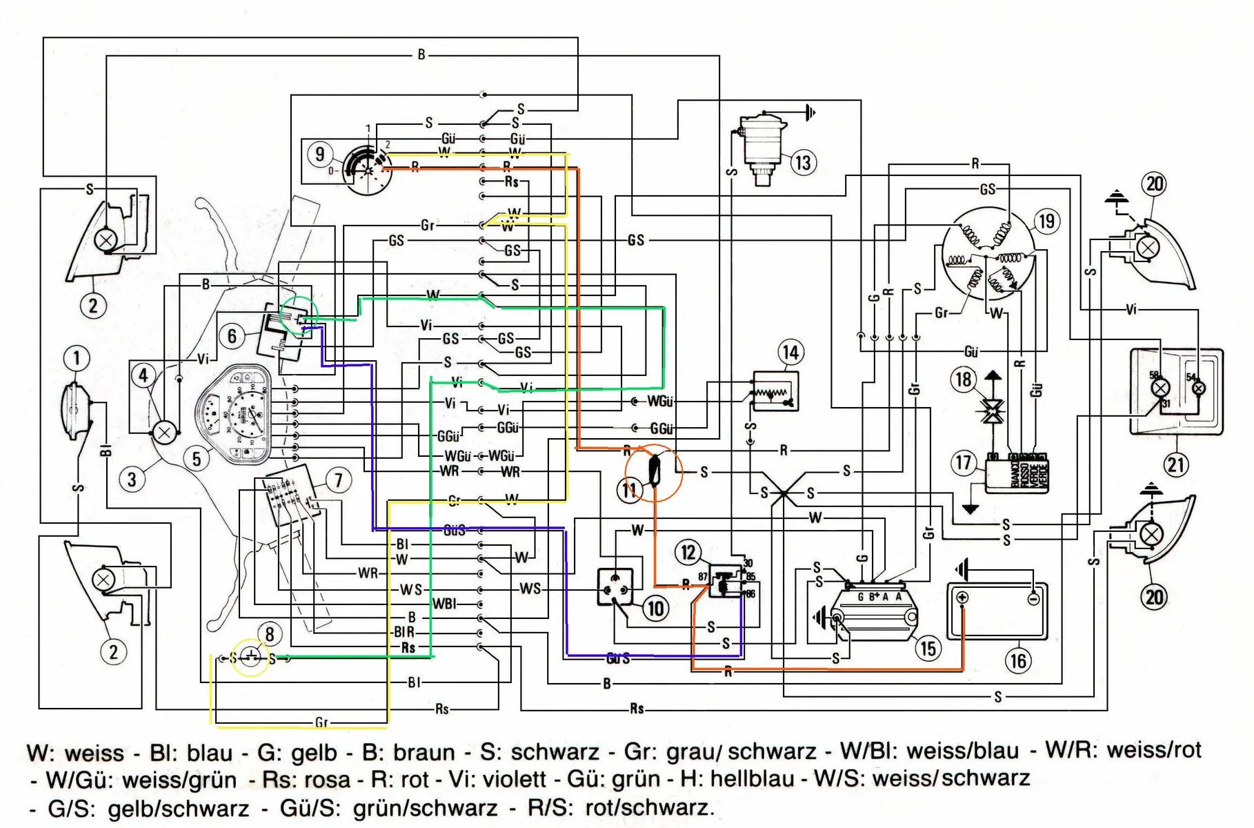

    Hi, AUTOMATIX, nix für ungut, aber mit Elektrik hast Du wohl nicht so viel am Hut. Deshalb ne kleine Nachhilfe mit angehängten Plan. Wie der Kollege schreibt funktionieren die Blinker (bei intakter Sicherung) wenn er die Finger vom Starter lässt. Allso kann man die schon mal als Fehlerquelle ausschliessen. Ein Masseschluss kommt ebenfalls nicht in Betracht, weil der beim EINSCHALTEN der Zündung auftreten würde. So nun zum Plan, Rot steht immer unter Strom, die Sicherung (im roten Kreis) wird durchflossen, noch ist alles OK. Nun wird die Zündung eingeschaltet und der gelbe Teil wird unter Strom gesetzt. Ab jetzt liegt Stom am Handbremsschalter (links am Lenker an), wenn Du nun die Bremse ziehst, wird der Strom über die grüne Leitung zum Startknopf geleitet. Wenn Du den jetzt auch noch drückst, wird über die violette Leitung der Strom zum Startrelais geschickt. Der Strom der da fliesst ist minimal, lediglich für das Relais, denn das soll ja die Power für den Anlasser erst einschalten. Was fällt Dir auf; wodurch kann die Sicherung rausfliegen? Wenn das Relais kaputt währe, ja aber sehr unwarscheinlich. Kennst Du den Schalter am Bremshebel (gelber Kreis) was würde passieren wen der oder eins seiner Kabel Masseschluss hätten? Bingo dann schiesst es die Sicherung, denn dafür ist sie ja da. Die Möglichkeit des Anlasserknopfes, ja ist auch möglich, genau so wie ein Masseschluss der violetten eventuell auch der gelben Leitung aber auch unwarscheinlich.
    Nun wieder zur Fehlereingrenzung neue Sicherung rein, Zündung ein, Test Blinker geht? dann Handbremse links ziehen, loslassen Test Blinker gehen nicht. Dann Schalter und Kabel im Lenker prüfen. Wenn OK Kabel und Schalter des Anlasserknopfes prüfen.

    Stimmt... die Geschichte mit dem Hut :-2
    Habe mich offensichtlich von Blue mal wieder durch seine unnachahmlich präzise Fehlerbeschreibung auf die falsch Fährte locken lassen. :( Und Deiner sehr lehrreichen - Danke großer Meister - Erläuterung zum Brems-/Anlasserschalter nach ist Masseschluss ja gar nicht so verkehrt vom Ansatz gewesen, nur ben am falschen Bauteil! :whistling:

    Also erstmal danke dir klaus . :thumbup: :thumbup: :thumbup: :thumbup:
    ANTWORT von mir !!!Nun wieder zur Fehlereingrenzung neue Sicherung rein, Zündung
    ein, Test Blinker geht? Antwort , Ja geht + Hupe.Dann Handbremse links ziehen, loslassen Test
    Blinker gehen nicht.Antwort ,Stimmt es geht nicht .
    Hab jetzt leider noch kein Messgerät , das muss ich mir morgen besorgen !!Dann Schalter und Kabel im Lenker prüfen. Wenn OK
    Kabel und Schalter des Anlasserknopfes prüfen.l
    Also wenn ich morgen die Leitungen Prüfe was sollte es da anzeigen so ca ??(sorry bin kein elektriker).
    Sollte da nix gehen was soll ich da machen ??

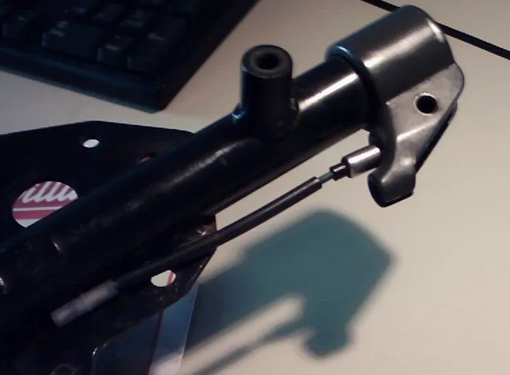

    • August 6, 2009 at 19:01
    Schau mal in den Lenker, Spiegel ab, Verkleidung ab (die Schrauben sitzen inden rot umrandeten Löchern, die grünen bleiben drin) Dann diesen Schalter und die Kabel anschauen.
