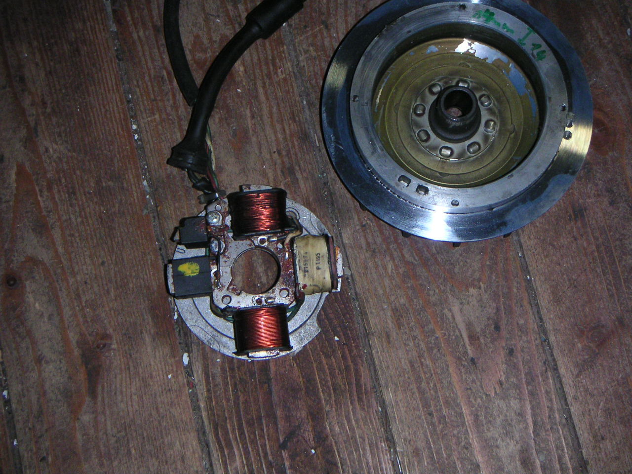

  • fusi
    180
    v50
    • August 5, 2009 at 23:27
    so sieht die platte aus

    • August 5, 2009 at 23:38
    uaaaaghhh...
    mit dem ding kenne ich mich auch nicht richtig aus. die ist ne mischzündung mit 6 und 12 volt aber SELBSTREGELND. hate einen kreis für licht einen kreis für blinker und einen kreis für bremslicht und einen für zündung, wenn ich das richtig in erinnerung habe. müssten also *reche* 6 kabel rauskommen?
    3 für die zündung und dann nochmal in den stecker ähh... 4 kabel. 7 kabel. richtig? oder sogar 8?
  • fusi
    180
    v50
    • August 5, 2009 at 23:41
    3 + 3
    3 in die cdi und 3 zum Kabelbaum

    • August 6, 2009 at 09:09
    du hast 2 moeglichkeiten: besorg dir ne "normale pk zündung" dann kann ich dir weiterhelfen, mit dem dings will ich mich nicht auseinandersetzen. ist übrigens von ner italienischen pk-s
    moeglichkeit B) du findest es selbst heraus :)

    • August 6, 2009 at 13:12
    Die Zündung/Lima ist eine 6V Anlage von einer PK(ohne s).
    Wird mit einer Zenerdiode (o.ä.) geregelt, also nicht selbstregelnd.
    Du musst deine Anlage auf "Schließer" umbauen!
