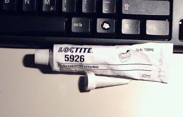

    Art.-Nr.: 92110000
    Die hab ich. Ist okay, gibt aber bessere, glaub ich. Wart mal auf ein paar Alternativvorschläge anderer Forumsmitglieder.
