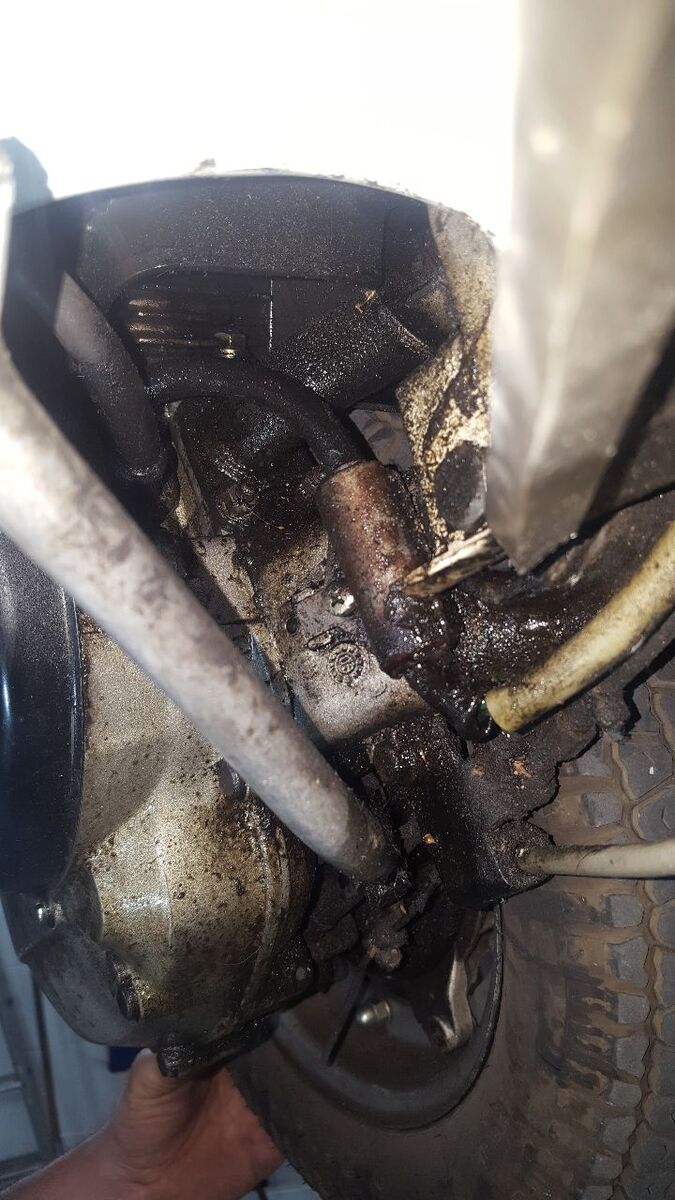

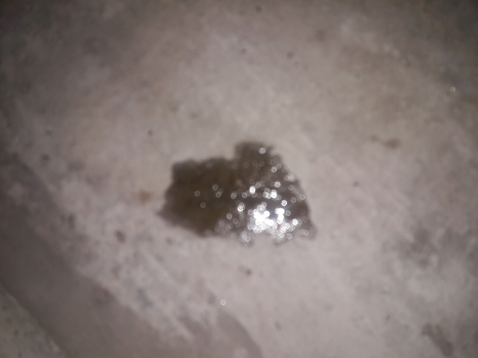

    Hallo, heute habe Ich gesehen das Öl tropft am Motor Ich hab gedacht Lohnt sich es Dirket Alles Zu erneuern Neu Lackieren und wie Teuer darf es Maximal kosten komplette Restauration.

    das öl am boden zu fotografieren bringt nix, ich denke das sogar nichtwissende wissen wie das aussieht.
    mach doch zumindest mal einige Fotos deiner vespa und vom motor und beschreibe wo es tropft. Und bitte nicht schreiben auf den boden.

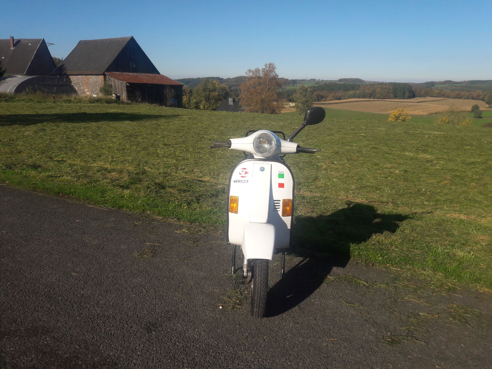

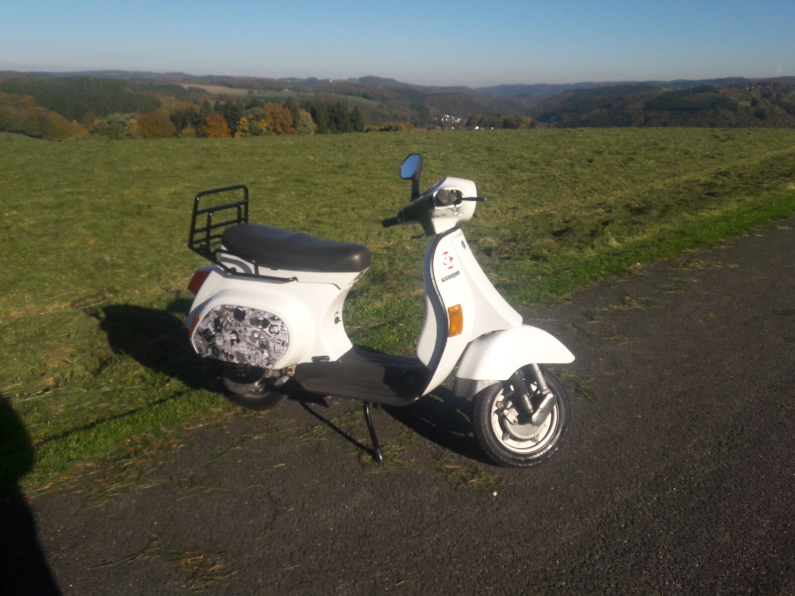

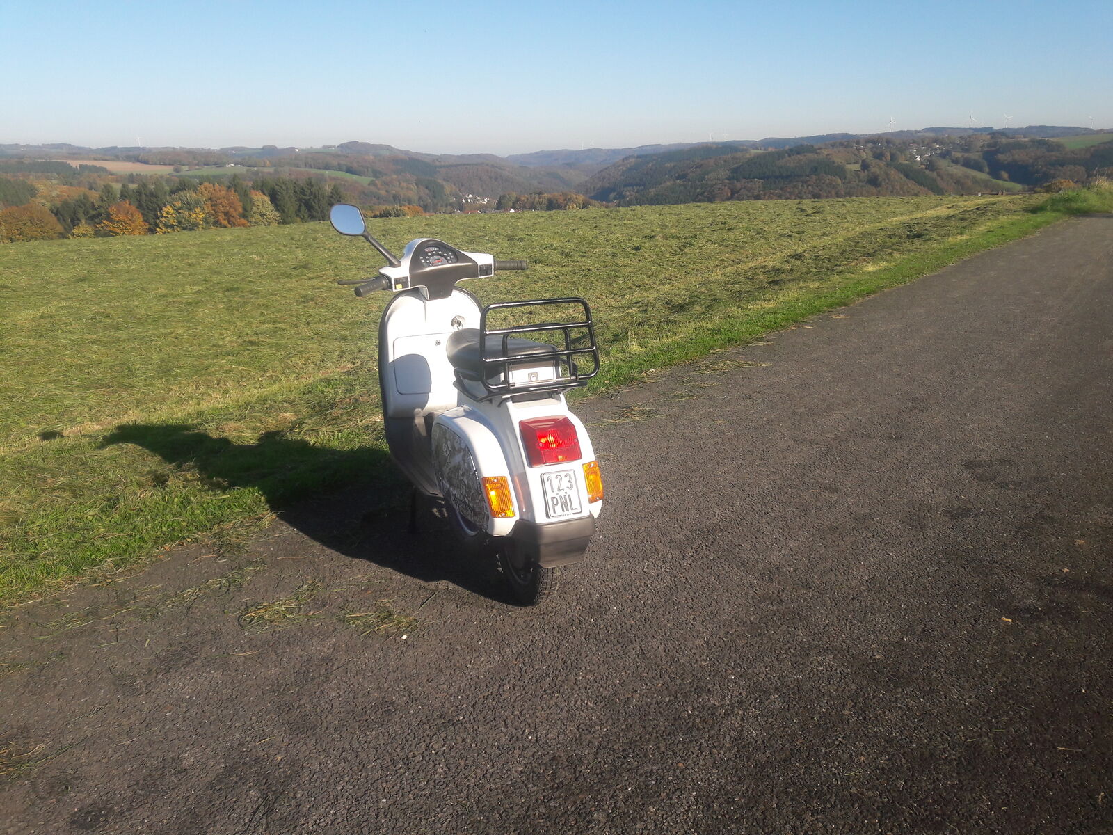

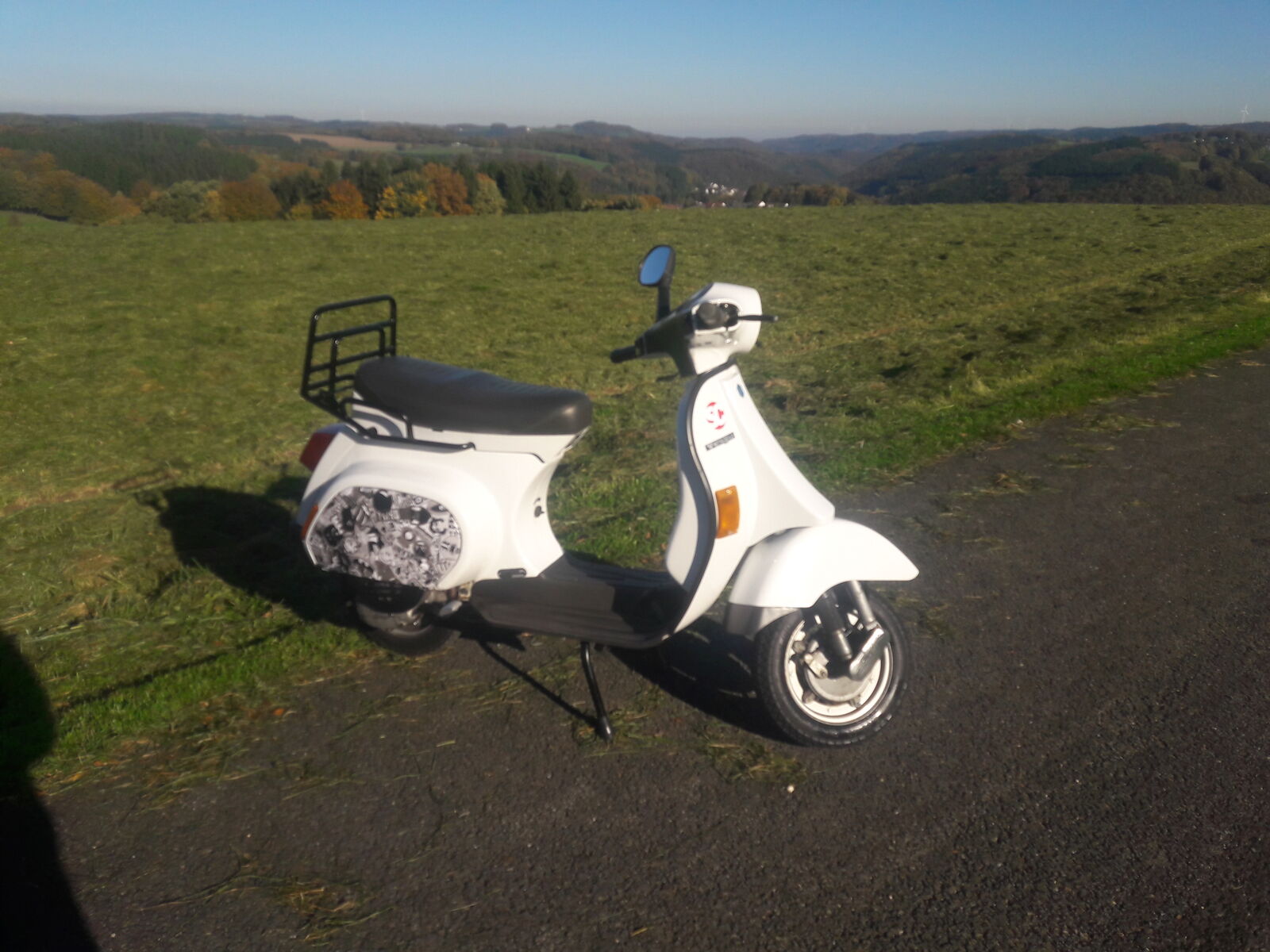

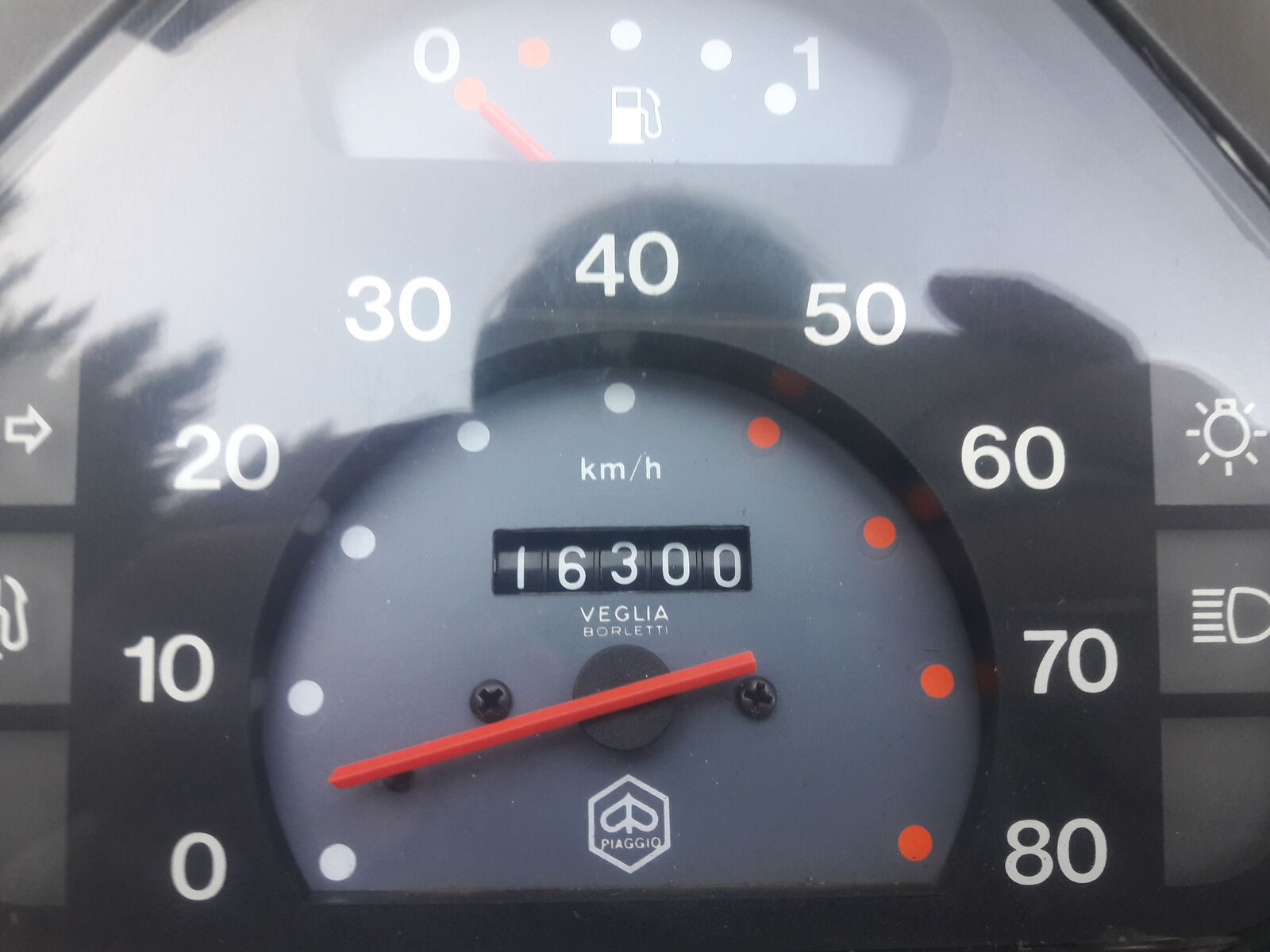

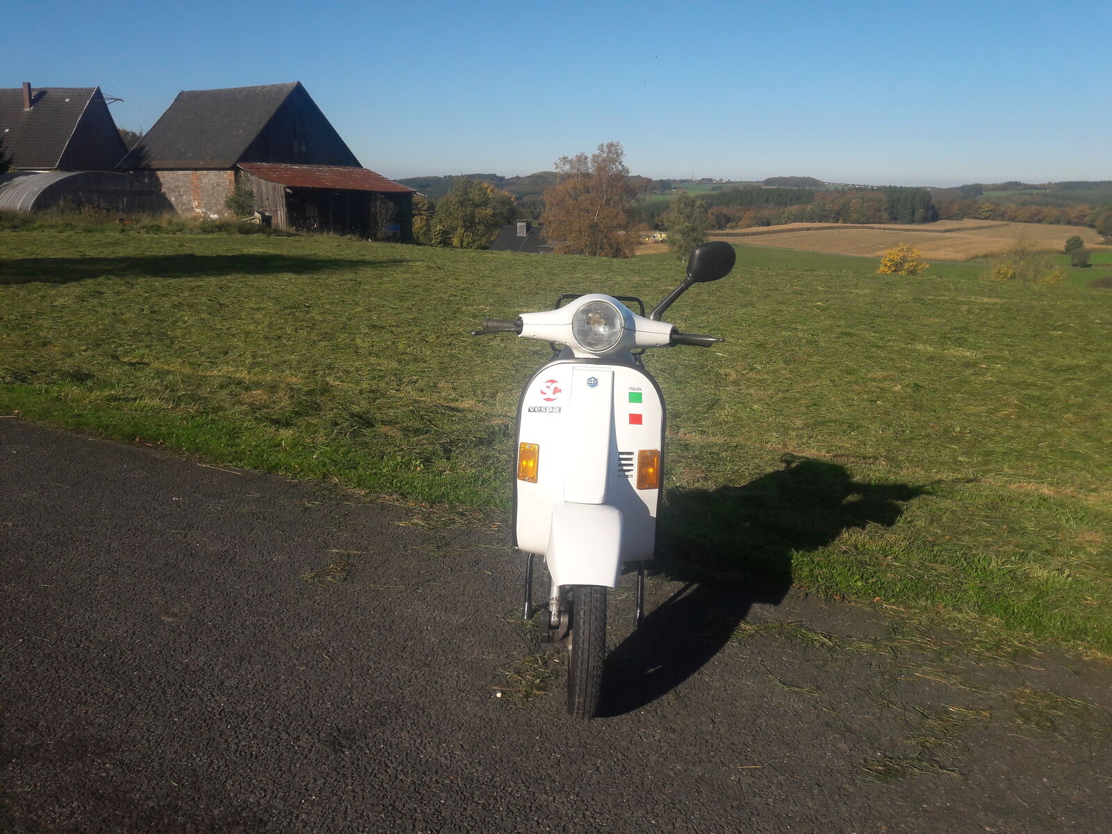

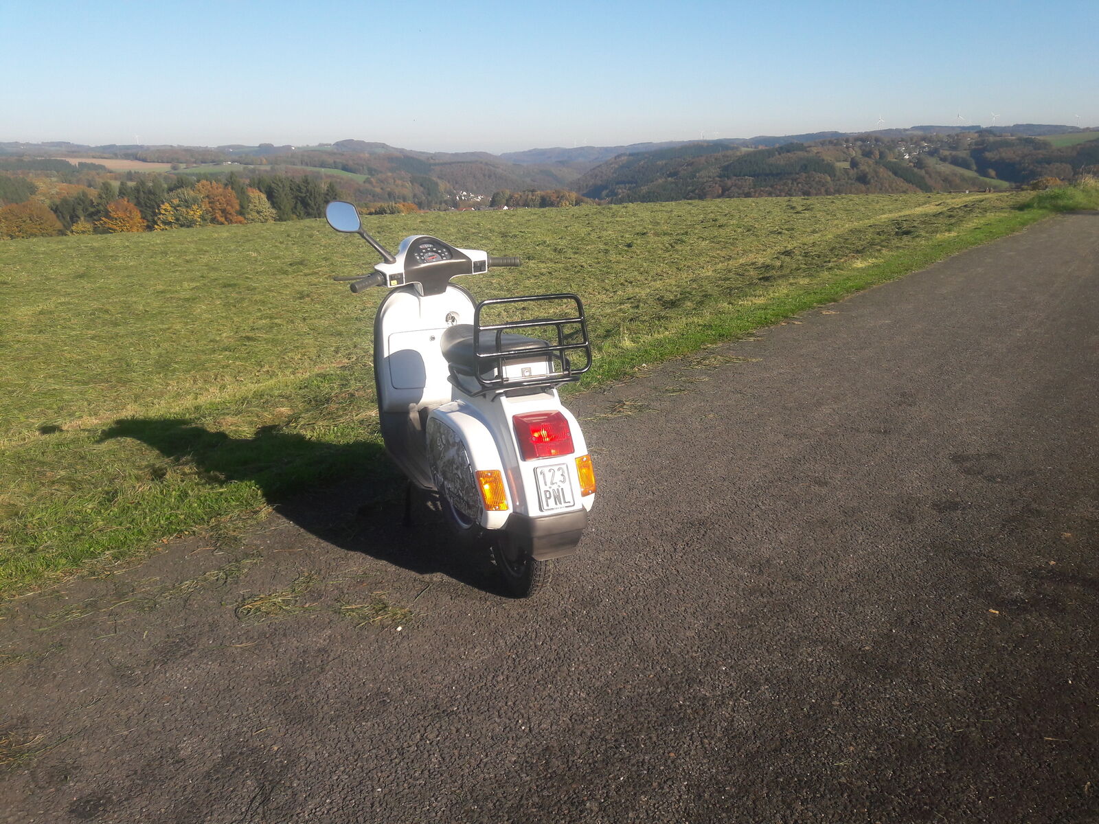

    Das ist die Vespa

    Ich wollte Die Vespa Weiß Lackieren dann Die Bremstrommel Felgen Federn Schwarz Lackieren

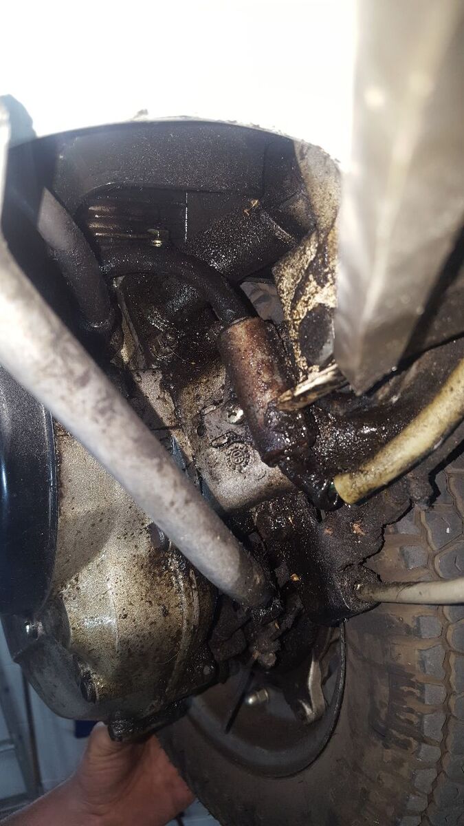

    Also wenn man sich genau deinen Zylinder anschaut, ist dieser zur Mitte hin, noch ölig nass . Es kann also vom Zylinderkopf kommen.
    Zylinderkopf abbauen und penibelst reinigen... dann nimmst du mit 400 Körnung ein Schleifpapier, legst diese auf eine Glasplatte und ziehst mit Gefühl diesen Zylinderkopf über das Schleifpapier( dies nennt man Planen)... Aber Vorsicht! Nicht wie ein irrer, Planlos abplanen .
    Die Zylinderfläche schleifst du mit "noch mehr Gefühl" aber nur soviel ab, dass die Oberfläche, von dem alten ÖL- Schmodder gereinigt ist
    Und lege um Gottes willen ein Tuch in den Zylinder, damit kein Dreck reinfallen kann!! Und dass du diesen vor der Rückmontage des Zylinderkopfes wieder rausnimmst, versteht sich von selbst!! ;)

    Motor mal reinigen mit z.b. bremsenreiniger und dann nochmal schauen wo es genau herkommt

    der motor saut ein bisschen. Einfach mal reinigen und schauen wo es raus kommt.
    ich denke das das nicht wild ist und nicht gleich eine komplette revision anstehen muss

    Ich hab mir vorgestellt die Vespa in Weiß zulackieren, Felgen und Bremstrommel Schwarz Lackieren und dann sportfeder zu tun und tiefergelegt es sollte Jugendliche Sport Vespa sein was für mein Alter ist
