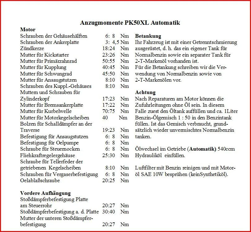

    habe gerade meine Kupplung ausgebaut und will diese erneuern.
    Mit welchen Drehmoment muss ich den Kupplungskorb auf die Welle schrauben ?
    Gruss
    • August 7, 2009 at 13:44
    Tabelle

    Was bedeuten eigentlich die zwei Zahlen, z.B. Zündkerze 18:24 Nm
    Soll man die Kerze nun mit 18 oder 24 oder irgendwie dazwischen anziehen?

    zieh die schraube mit 45NM an
