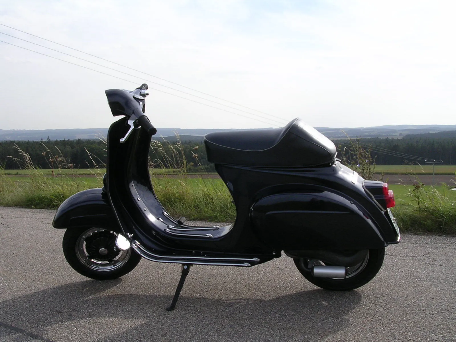

    He 8)
    "Langlöcher"? Ist ein längliches Loch, so kannst Du die Alu Leisten bisschen exakter auf Passung hin schieben bevor Du die befestigst.
    Das hat auch mit der Biegung dieser zu tun, das Du die enspannt montieren kannst.
    Die Vollgummi haben das nicht, denke die Gnubbel sollten in die Löcher der Vespa passen, sollten...
    Nein, die Gummileisten werden wohl kaum vernietet, das wäre mir neu. :D
    Ich wenn Du wäre würde Baujahrbediengt die entsprechenden nehmen, also für eine richtig alte die Gummi, für neuere Vespas die Alu.
    Persönlich gefallen mir die Alu besser, würde diese aber NICHT Nieten sondern mit M4 Schrauben und selbstsichernden Muttern befestigen, so bringst sie vielleicht wenns sein muss mal wieder runter und musst Dich auch nicht plagen.
    Einen Satz der Aludinger hast Du schon, dann nimm doch die wenn Du diese schick findest!
    M4 Schrauben in 20mm mit Beilagscheiben und passende selbstsichernde Muttern gibts im Baumarkt.
    Vielleicht kein perfektes Bild, da mit Handy gemacht, aber bei mir siehts so aus. ;)
