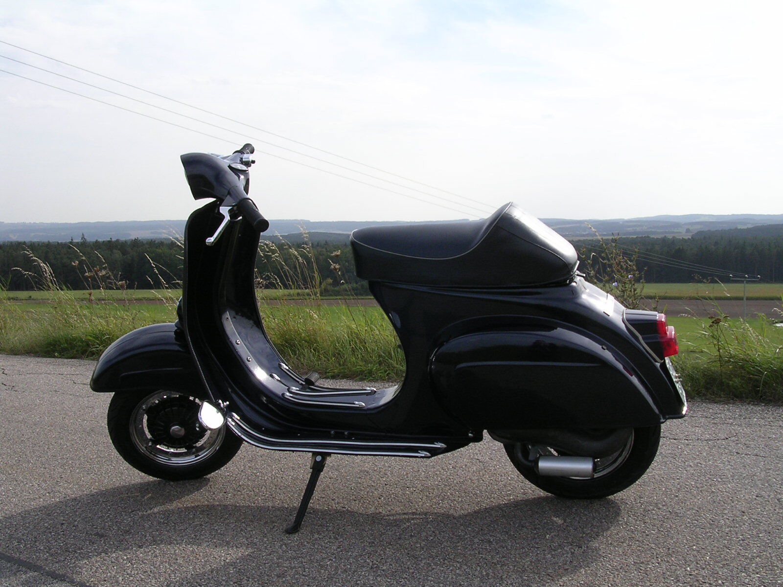

    welche Du nimmst ist Dir überlassen, mir gefallen die mit Alu besser, aber eigentlich ist`s Baujahrabhängig, kommt hald drauf an wie Du "Sie" haben möchtest.
    Zu den mit Alu kann ich soviel sagen:
    Ich kaufte mir die und die Endstücke musste man mit ner Feile etwas nacharbeiten da diese nicht sauber entgratet waren. Sollte aber kein Problem darstellen.
    Die Löcher passen recht gut, die Alu Leisten haben Langlöcher, somit kannst diese schön ausrichten, ich vernietete nicht sondern verschraubte diese mit selbstsichernde Muttern von unten.
    An allen Befestigungspunkten konnte ich nicht verschrauben, hierzu passten die Löcher nicht ganz, aber 4 Verschraubpunkte bei den langen sind passend und das hält Dir locker!
    Die Leisten sind unterschiedlich lang, musst erst heraus suchen, welche sich wo hin gehört.
    Zum Preis, die 25 Euro sind nicht wenig, mehr sind diese nicht wert, aber für weniger bekommt man hald eben auch nichts, also: KAUFEN! 8)

    "Langlöcher"? Ist ein längliches Loch, so kannst Du die Alu Leisten bisschen exakter auf Passung hin schieben bevor Du die befestigst.
    Das hat auch mit der Biegung dieser zu tun, das Du die enspannt montieren kannst.
    Die Vollgummi haben das nicht, denke die Gnubbel sollten in die Löcher der Vespa passen, sollten...
    Nein, die Gummileisten werden wohl kaum vernietet, das wäre mir neu. :D
    Ich wenn Du wäre würde Baujahrbediengt die entsprechenden nehmen, also für eine richtig alte die Gummi, für neuere Vespas die Alu.
    Persönlich gefallen mir die Alu besser, würde diese aber NICHT Nieten sondern mit M4 Schrauben und selbstsichernden Muttern befestigen, so bringst sie vielleicht wenns sein muss mal wieder runter und musst Dich auch nicht plagen.
    Einen Satz der Aludinger hast Du schon, dann nimm doch die wenn Du diese schick findest!
    M4 Schrauben in 20mm mit Beilagscheiben und passende selbstsichernde Muttern gibts im Baumarkt.
    Vielleicht kein perfektes Bild, da mit Handy gemacht, aber bei mir siehts so aus. ;)
