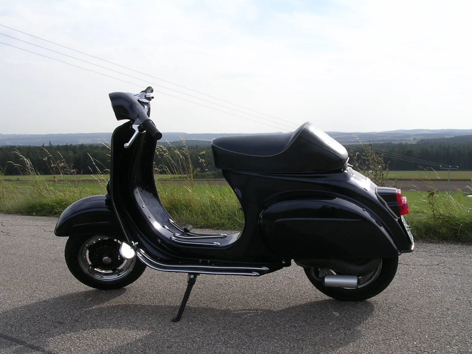

    Ich wenn Du wäre würde Baujahrbediengt die entsprechenden nehmen, also für eine richtig alte die Gummi, für neuere Vespas die Alu.
    Persönlich gefallen mir die Alu besser, würde diese aber NICHT Nieten sondern mit M4 Schrauben und selbstsichernden Muttern befestigen, so bringst sie vielleicht wenns sein muss mal wieder runter und musst Dich auch nicht plagen.
    Einen Satz der Aludinger hast Du schon, dann nimm doch die wenn Du diese schick findest!
    M4 Schrauben in 20mm mit Beilagscheiben und passende selbstsichernde Muttern gibts im Baumarkt.
    Vielleicht kein perfektes Bild, da mit Handy gemacht, aber bei mir siehts so aus. ;)
