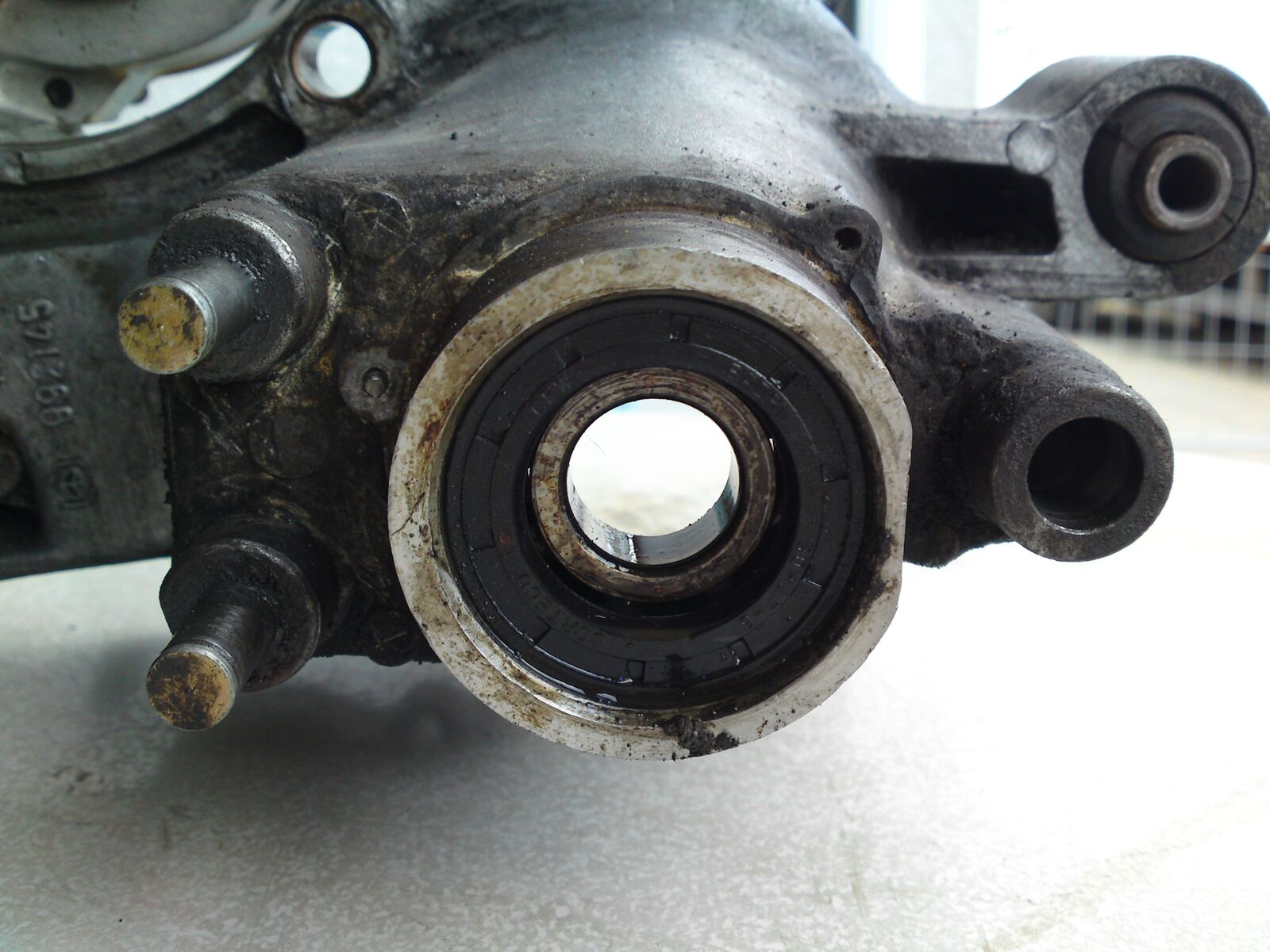

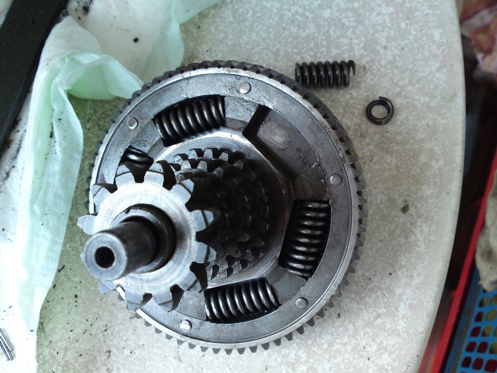

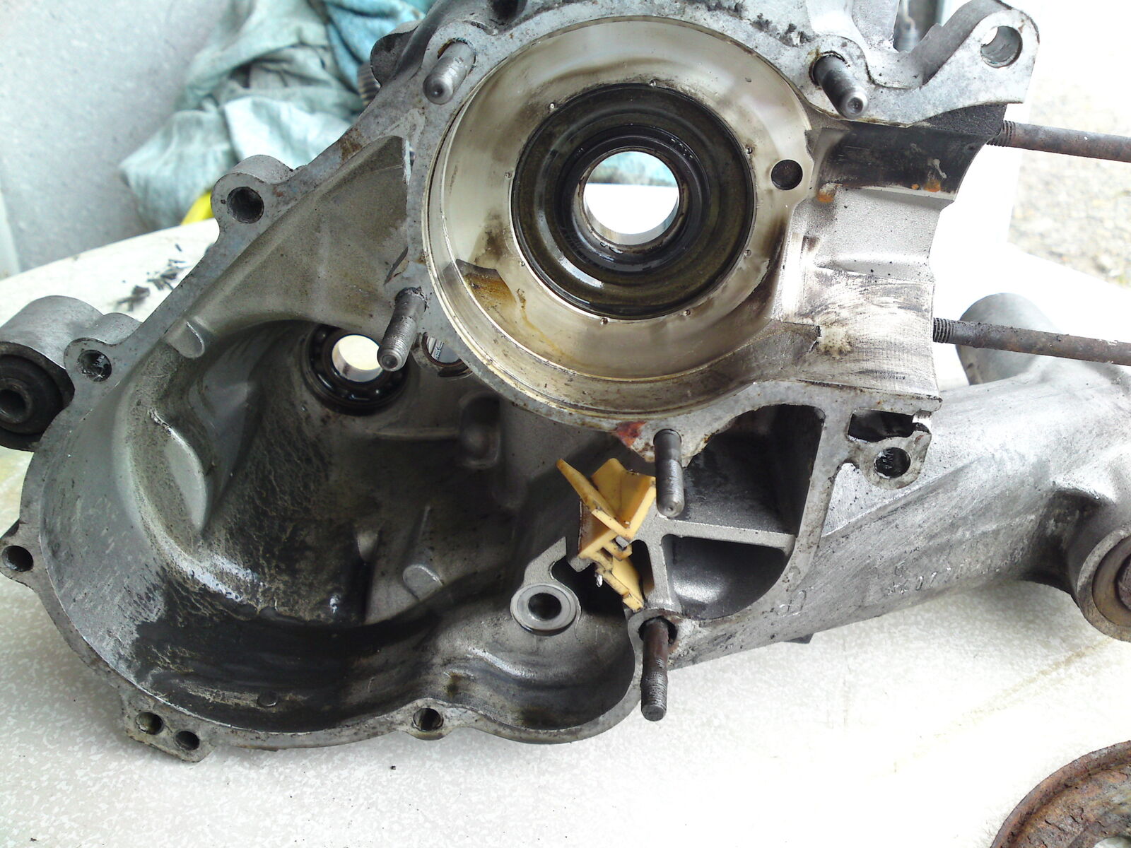

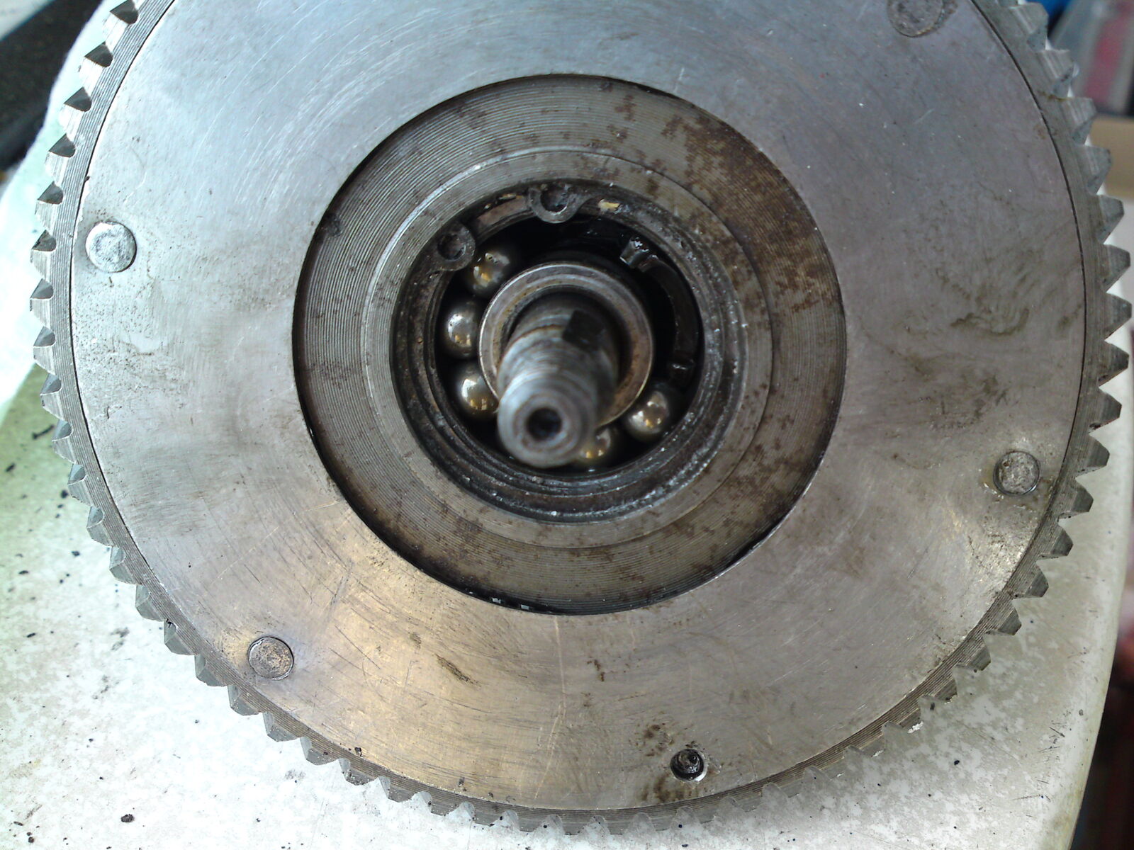

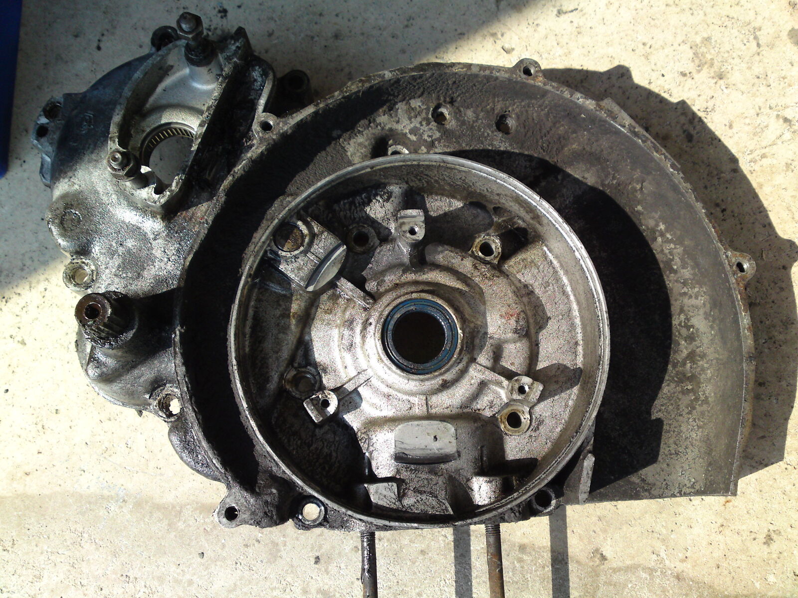

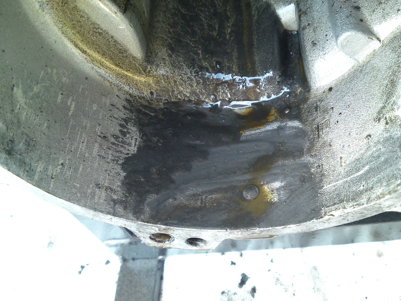

    So, heute ging´s weiter. Motor ist jetzt soweit zerlegt. Werd die Tage mal mit PX-Tom in Kontakt treten bzgl. Bestellung und Vergaserreinigung. Werde auch das Primär-Raparaturkit brauchen, habe gesehen, dass eine Feder hinüber ist. Und das Lager hat wohl ein paar Kugeln verloren, ich frage mich, wo die geblieben sind?!? 8|
    Kann das sein, dass die zermalmt wurden oder wären dann eher die Zahnräder fliegen gegangen? Jedefalls sehen die Ölreste aus, als wäre Metallstaub drin, oder ist das normal?
    Ach ja, und das Staubschutzblech war sowas von verrostet, das wird auch ersetzt. Leider war eine Schraube nicht zu lösen und ist abgerissen. Ich gehe jetzt mal davon aus, dass ich die nicht ausbohren und ein neues Gewinde schneiden muss, da das Blech ja keine tregende Funktion hat, richtig?
    Morgen will ich das Gehäuse mal bearbeiten und richtig sauber machen, bin heute nochmal mit dem Hochdruck ran, aber die Reste müssen mit der Drahtbürste runter und anschließend wird das Teil poliert. Hoffe, dass sieht dann nachher so aus wie bei meiner PK...

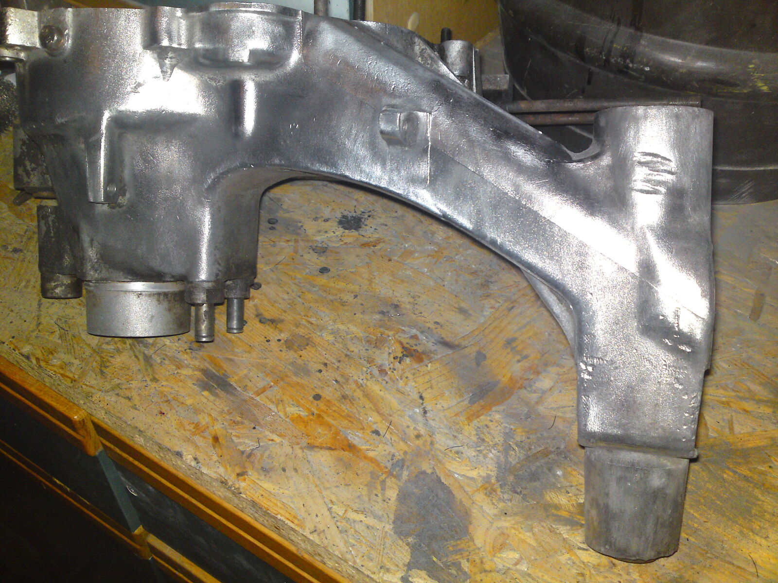

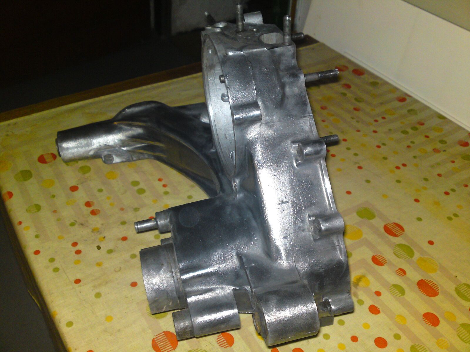

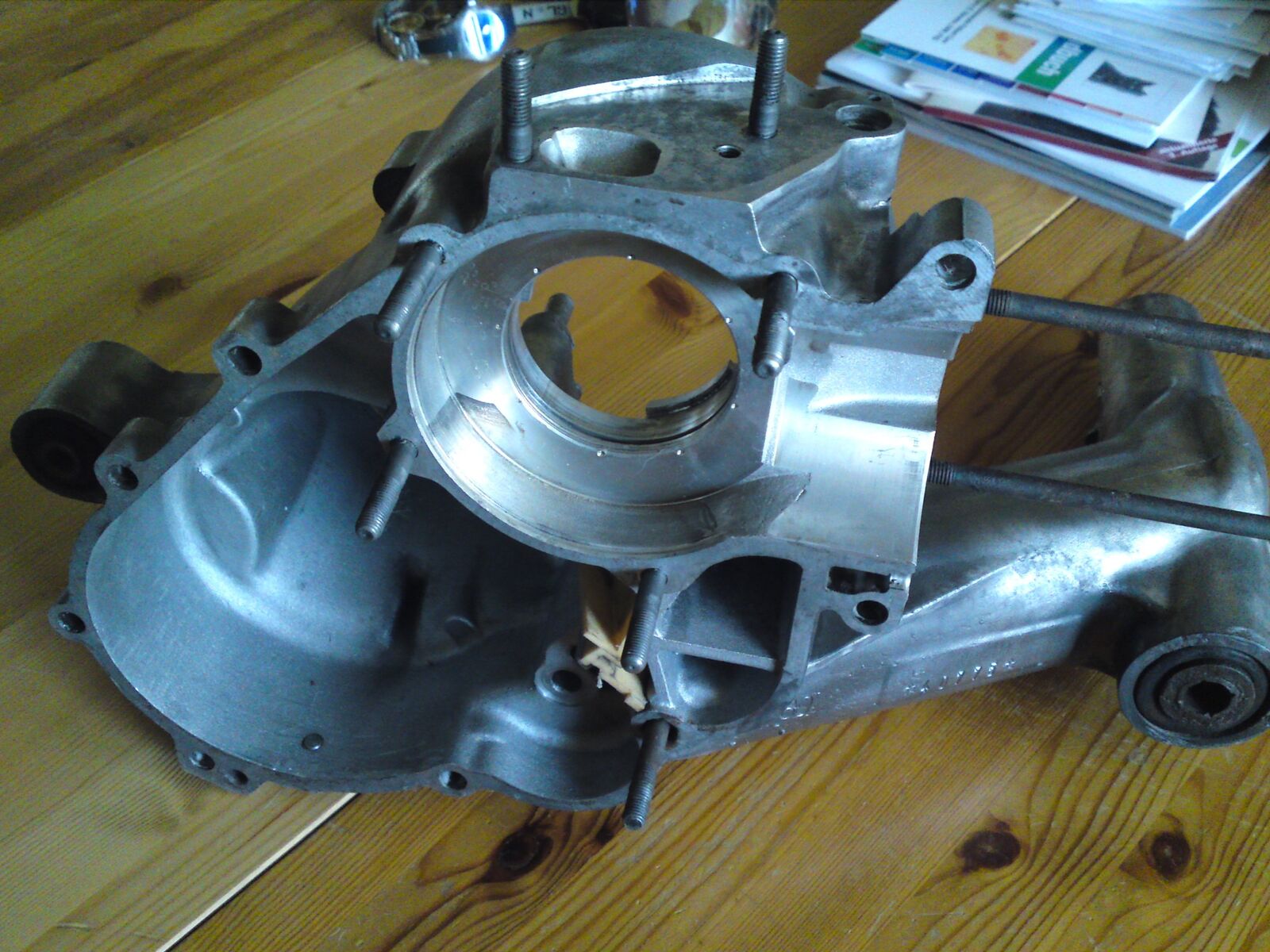

    Hab mal angefangen, das Motorgehäuse zu polieren. Hoffe ich kriege den Rest morgen hin und kann am WE die Lager etc. rausnehmen. Muss jetzt noch warten, bis die Bestellung bei PX-Tom durch ist...

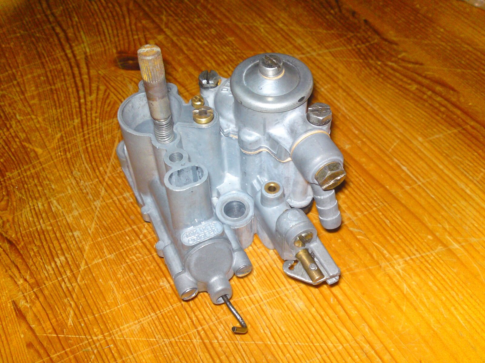

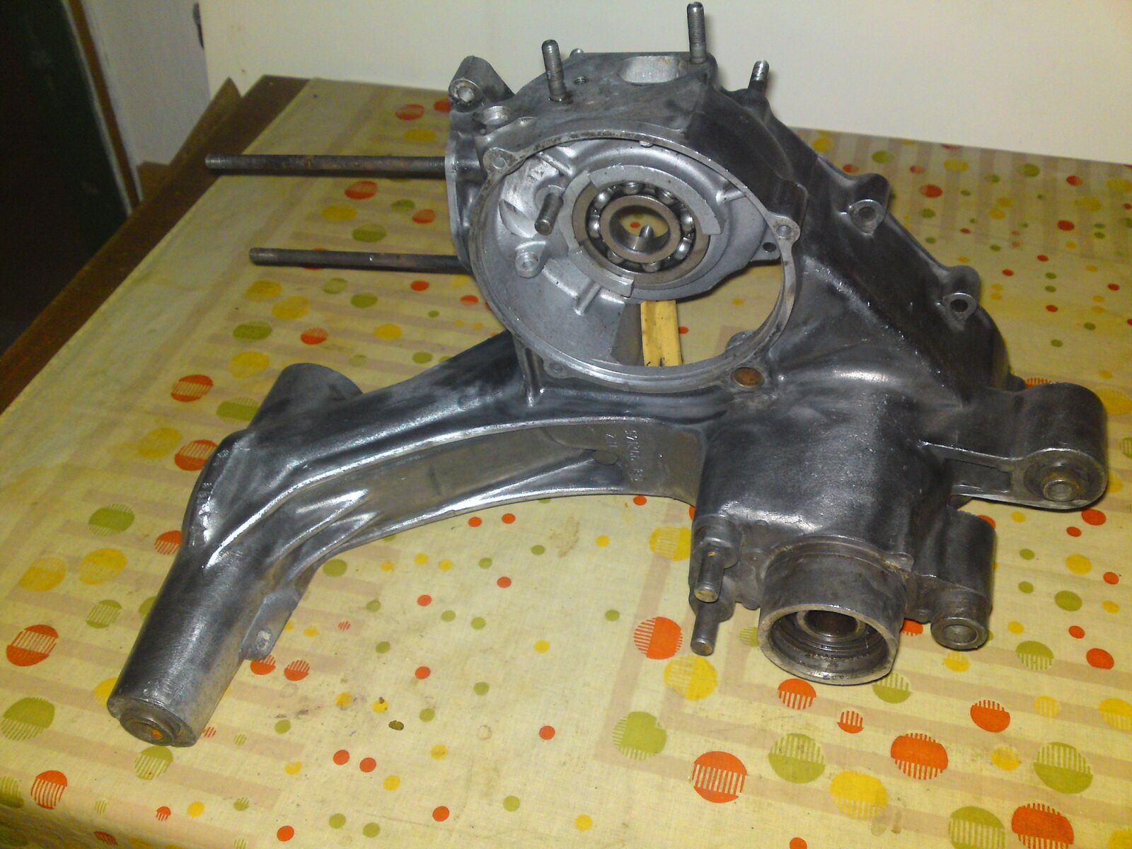

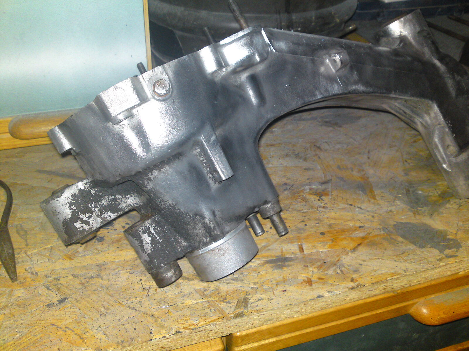

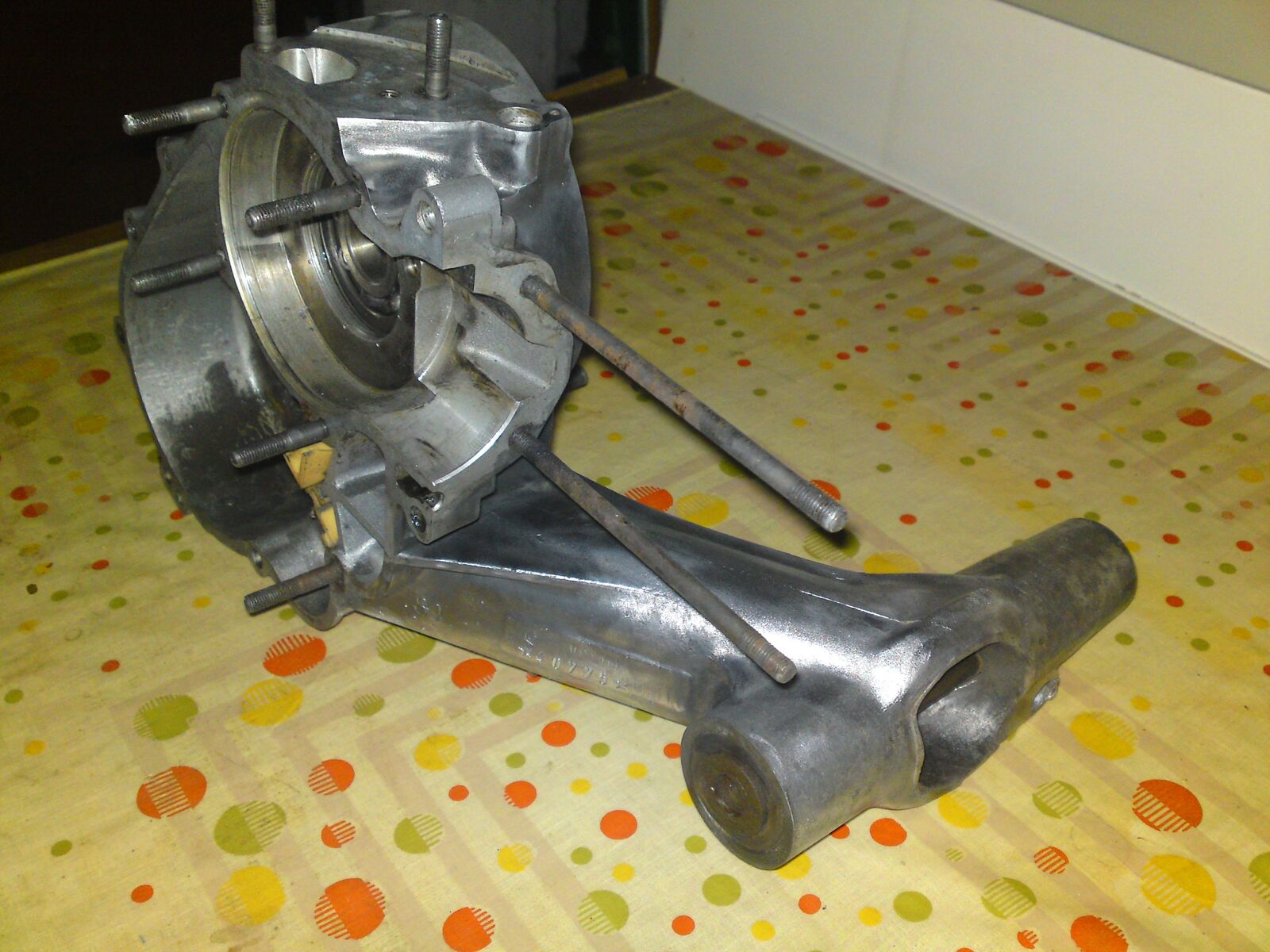

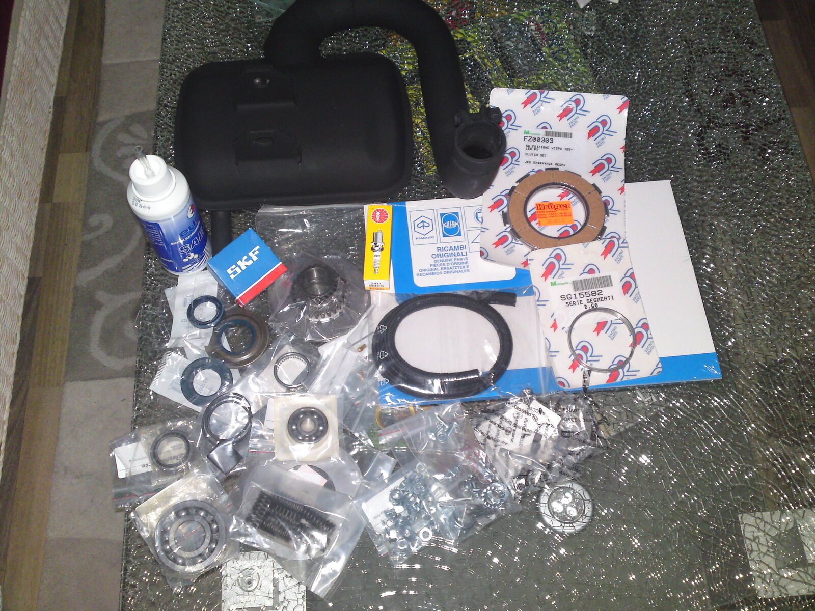

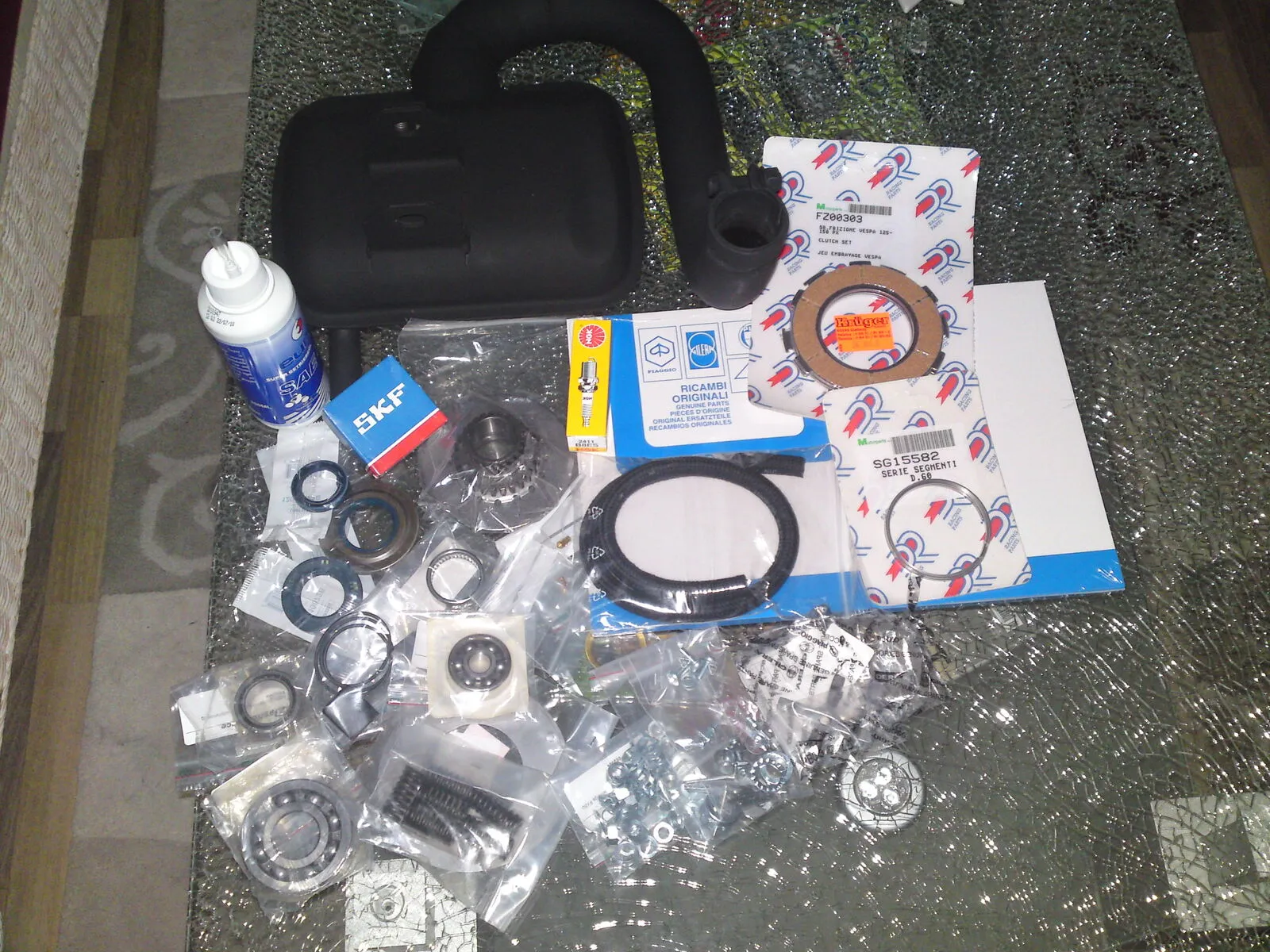

    So, gestern ist das heißersehnte Paket angekommen. Alle Ersatzteile da und der Vergaser sieht aus wie neu. Hab angefangen die Lager zu entfernen, Bilder davon folgen...

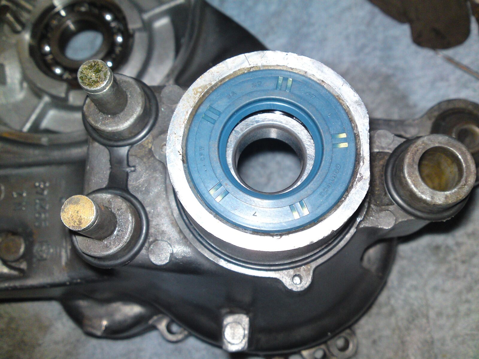

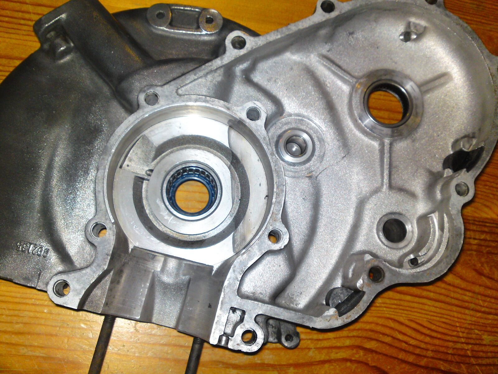

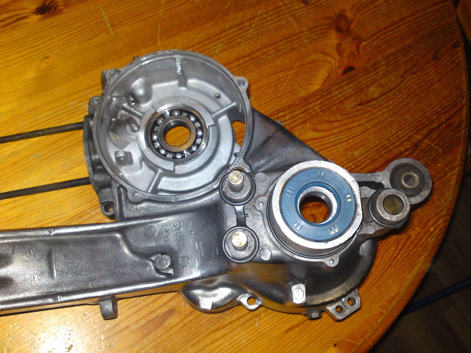

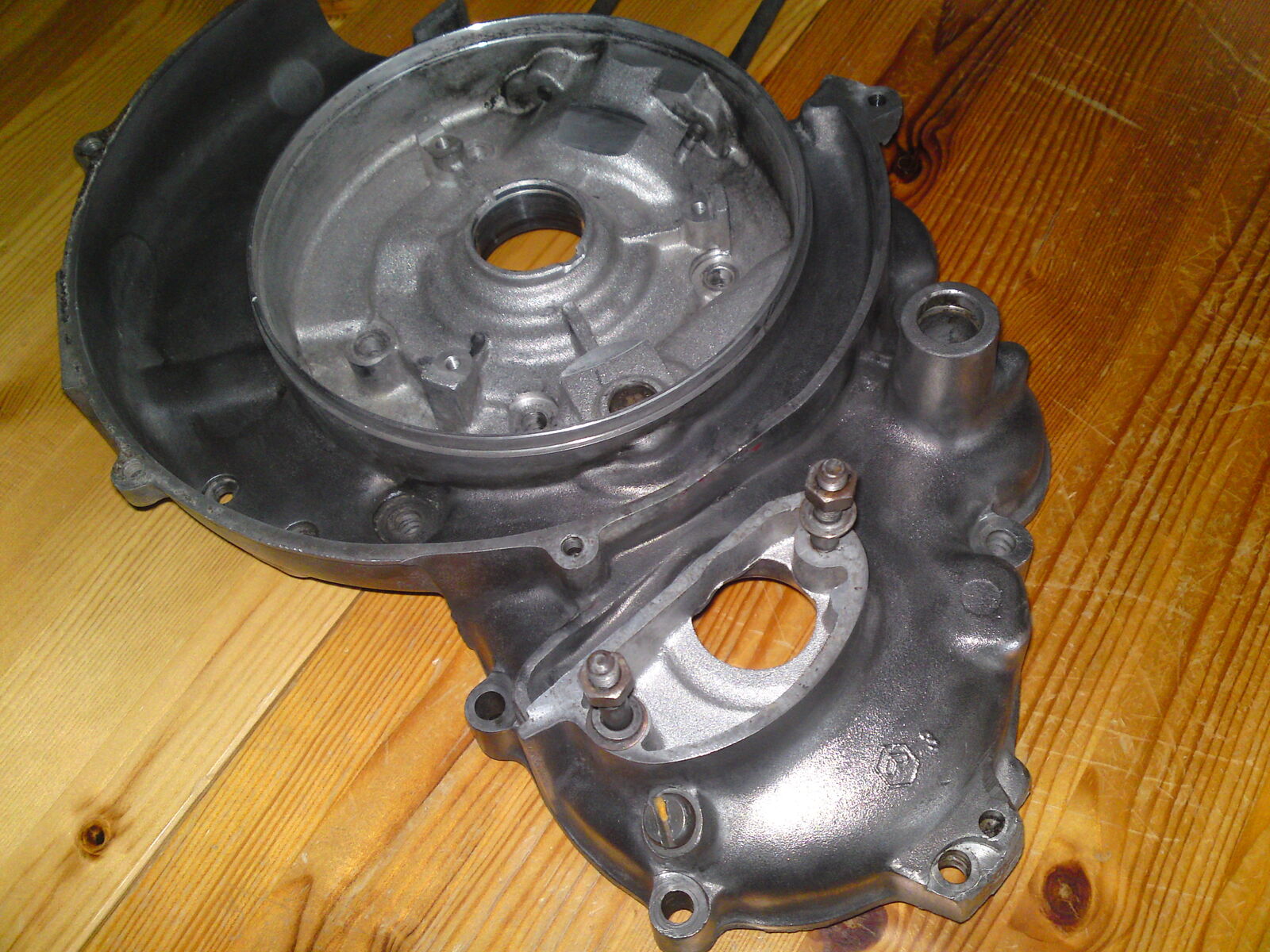

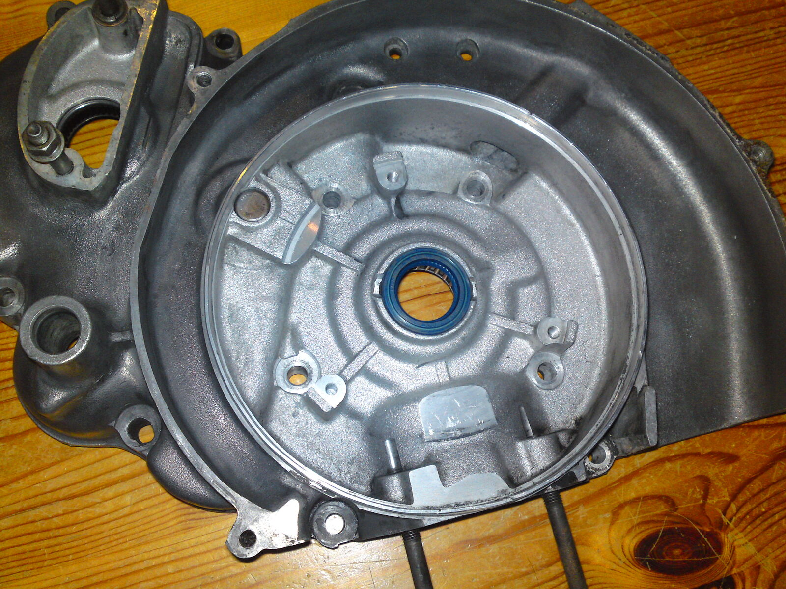

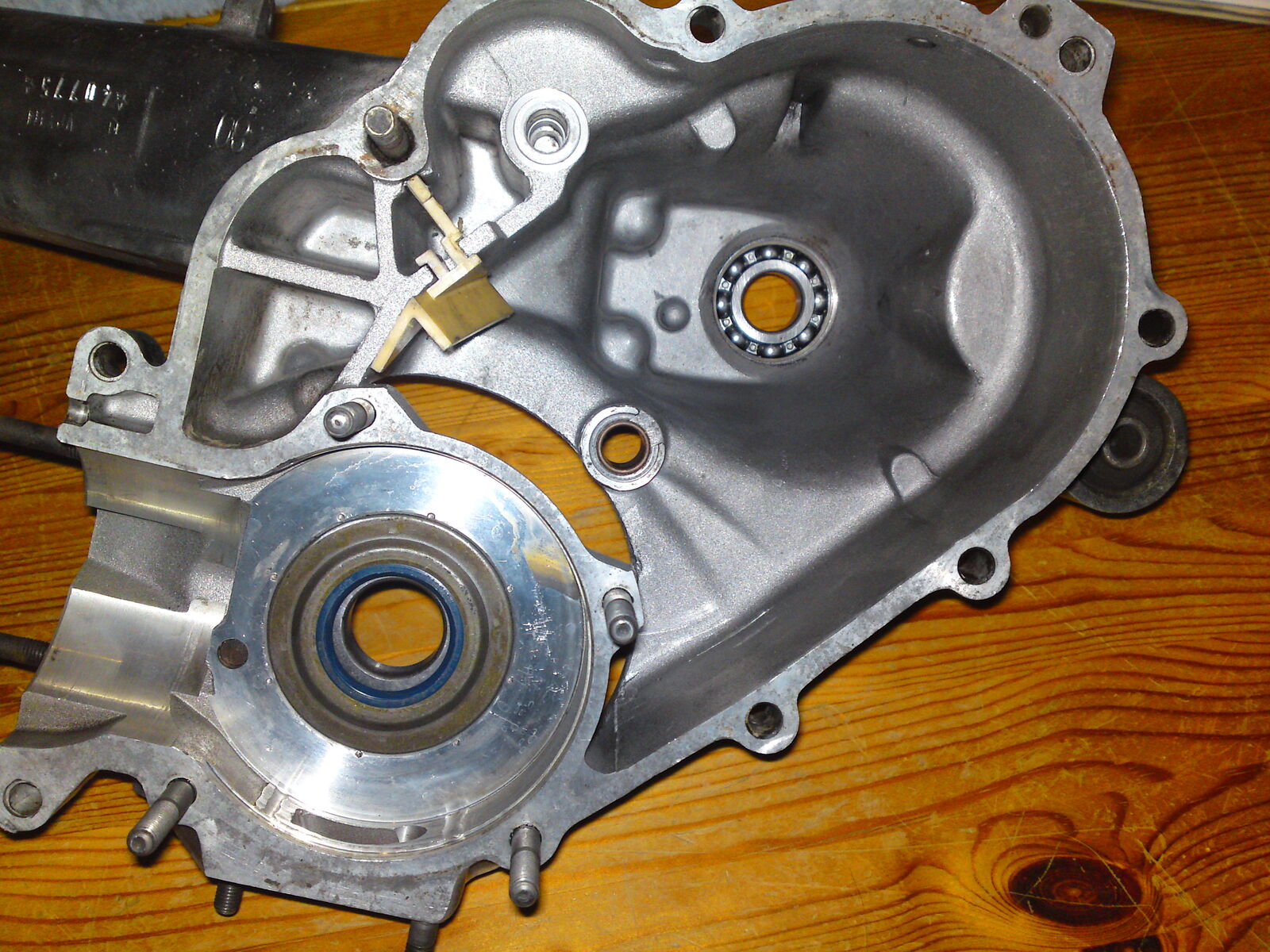

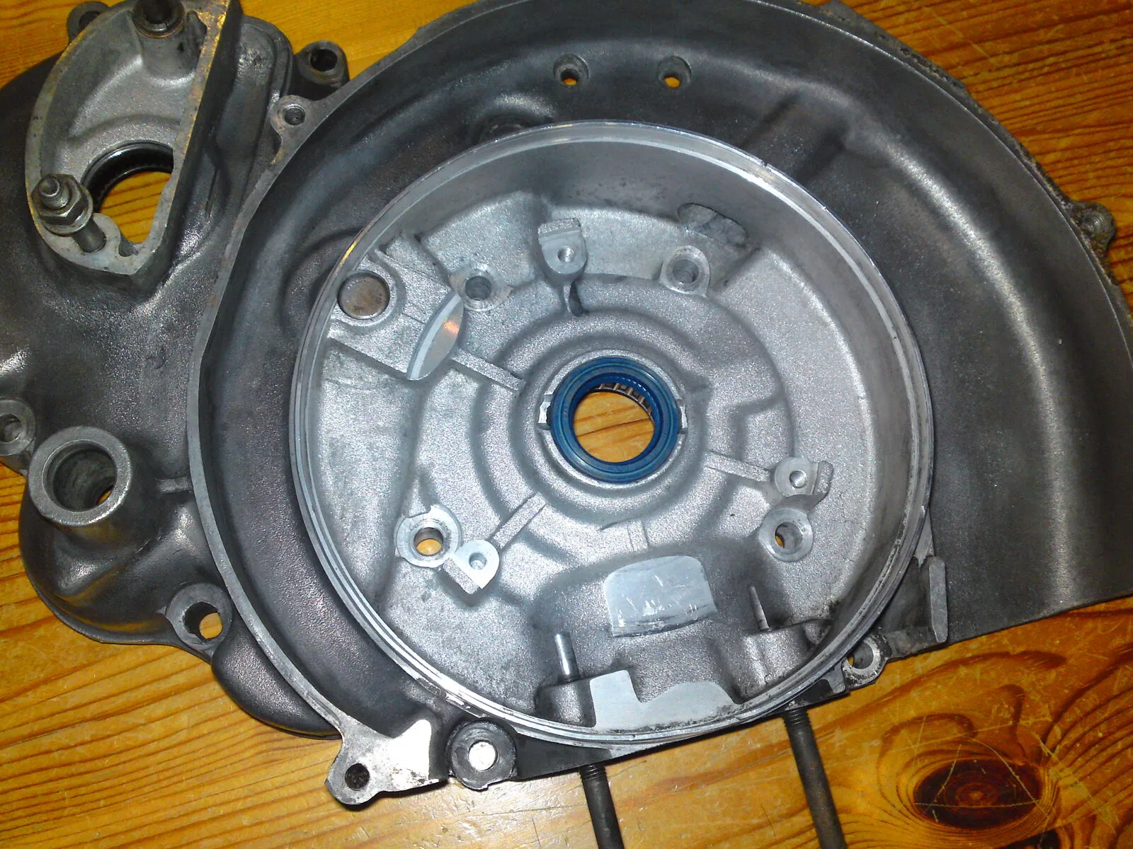

    Und weiter geht´s. Hab leider im Moment wenig Zeit, daher geht´s nur in kleinen Schritten vorwärts...
    Heute hab ich die neuen Lager und WeDis eingebaut. O-Ringe sind auch soweit drin und dran, habe allerdings noch 4 übrig. 2 sind für die hintere Bremsnocke, da ich aber eine neue einbaue, brauche ich die Ringe nicht. Die anderen beiden sind etwas kleiner, jemand ne Ahnung, wofür die sind?
    Als nächstes stehen Kupplung und Nebenwelle auf dem Plan...

    Zitat von tn.dragon
    ...habe allerdings noch 4 übrig...
    ich freue mich immer wenn was übrig bleibt! sowas nennt sich "wegrationalisieren" klatschen-)
  • martin-manuel
    320
    Zwotaktcity
    weschber
    • May 20, 2011 at 14:47
    • #68
    Zitat von tn.dragon
    .... O-Ringe sind auch soweit drin und dran, habe allerdings noch 4 übrig. 2 sind für die hintere Bremsnocke, da ich aber eine neue einbaue, brauche ich die Ringe nicht. Die anderen beiden sind etwas kleiner, jemand ne Ahnung, wofür die sind? ...
    sind für Kickstarterwelle und Hebel vom Kupplungsdeckel.
  • tn.dragon
    561
    104
    Bergisch Gladbach
    PX80X ->136ccm
    • May 20, 2011 at 14:53
    • #69
    Der für die Kickstarterwelle ist schon drin und außerdem viel größer und dicker. Hab jetzt nicht gemessen, aber die 2 Ringe haben ungefähr die Größe eines Cent Stückes.
    Geht der Kupplungshebel einfach raus, wenn ich die Feder entnehme? Oder steckt da mehr Fummelei hinter?
