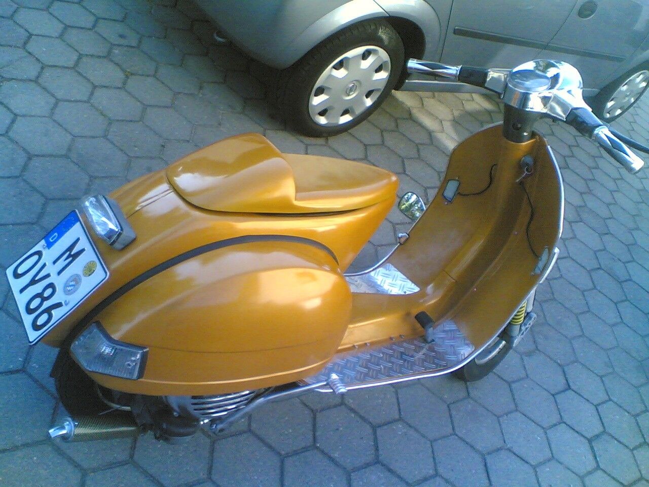

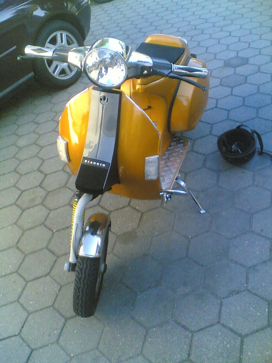

    Hut ab von meiner Seite, sie gefällt mir optisch 1a.

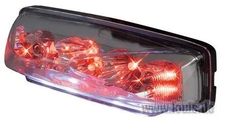

    Was is´n das für ein Rücklicht? Sieht nett aus...

    Likedeeler: des is ein led rücklicht vom louis
