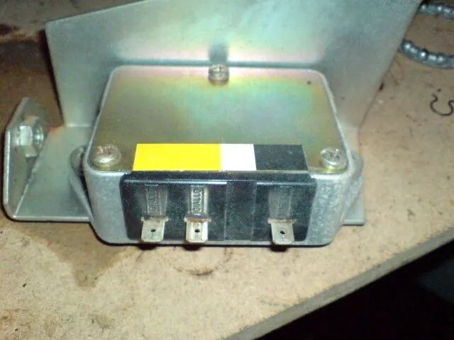

    Hallo Leutz...
    also bin gerade am zerlegen und da ist mir bei meiner ´81er Special 4fachblinker deutsches Modell dieses Teil in die Hände gefallen.
    Leider kann ich damit nichts anfangen, was ist das also? zündverteiler kann ja nicht sein, hab doch kontaktzündung...

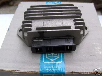

    denn ich hab so ein ähnliches teil im Netz gefunden, das hat bloß noch kühlrippen drumrum, stammt von einer ETS.Das teil wird so beworben:
    VESPA REGLER ZÜNDUNG 12V PK ETS PK 3 pol v50 tuning
    Ich meine zu wissen das die deutsche Spezial identisch mit der ET3 gebaut wurde, d.h. kabelbaum muss ja auch der selbe sein
    und somit müsste man doch mit diesem Bauteil mit kühlrippen auf elektronische Zündung umbauen können.Wenn ja, was brauche ich noch??

    dat is der Spannungsregler, der macht konstante 12 V aufm Bordnetz
    ob da jetzt ne Kontaktzündung am laufen ist oder ne elektronische ist dem ziemlich wurscht, das eine hat mit dem andern nämlich nichts zu tun

    Aha...gut zu wissen.
    Also könnte ich den drin lassen wenn auf elektrische zündung umgebaut wird?
    was muss ich noch beachten??
    Warum hat der andere dann aber diese kühlrippen?

    anderes Fabrikat
    wenn auf ele-Zündung umgebaut wird dann nimmst aber die der PK 50 S
    den kannst nicht nur drin lassen, den musst drin lassen
    ET3 hat nur 6V...
