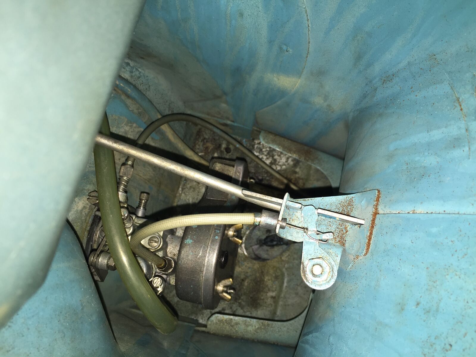

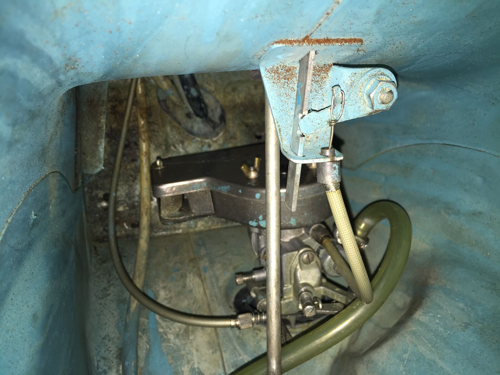

    Was ist das für ein Vergaser, bzw wie finde ich es selbst heraus?
    Habe gelesen, dass es zwei unterschiedliche Vergaser für die 50N gibt: 16/16 und 16/10. Stimmt das und was bedeutet das?
    Danke vorab!

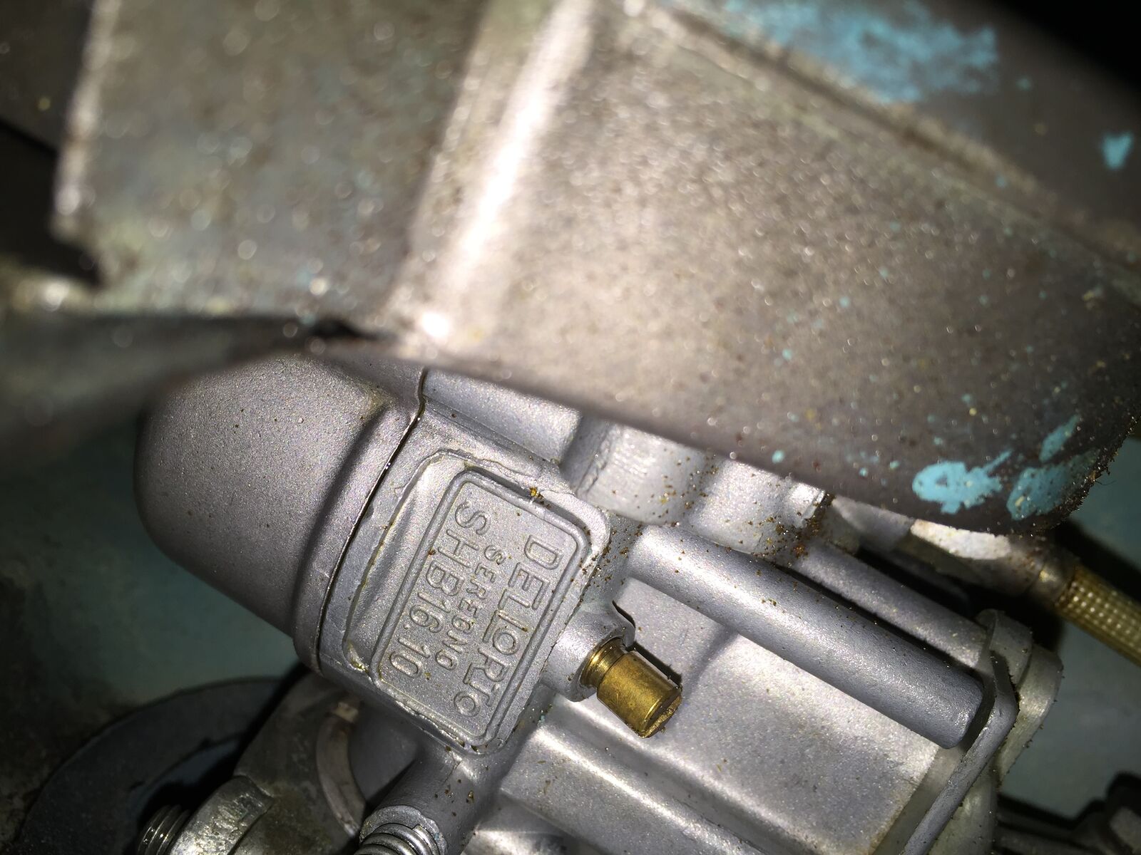

    Demontieren und drauf gucken. Steht an der Seite.
    oder versuchen, die Kamera/das Handy so seitlich hin zu fummeln, dass du ein Foto der Bezeichnung machen kannst. Glaub das wäre mein erster Versuch vor dem Demontieren :D

    Hab nen 16/10 F***
    Deswegen kommt die Kist wohl nicht aus dem Schuh, oder? Was soll ich tun? 16/16er Vergaser? Anderen Auspuss? 75 ccm?

    Die erste 16 steht für den Durchmesser der Einlassseite, die zweite Zahl für den Durchmesser am Auslass des Vergasers zum Motor hin.
