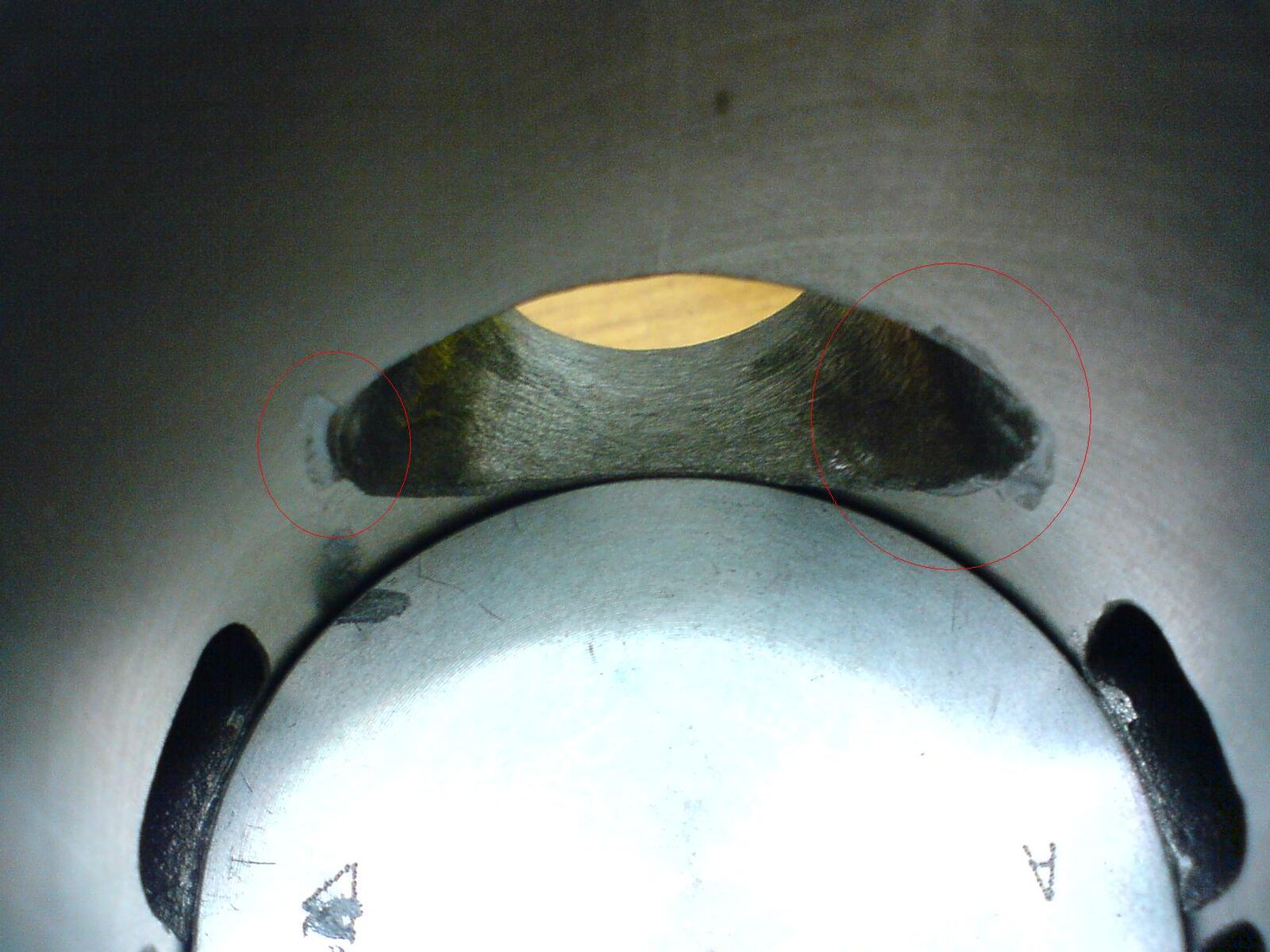

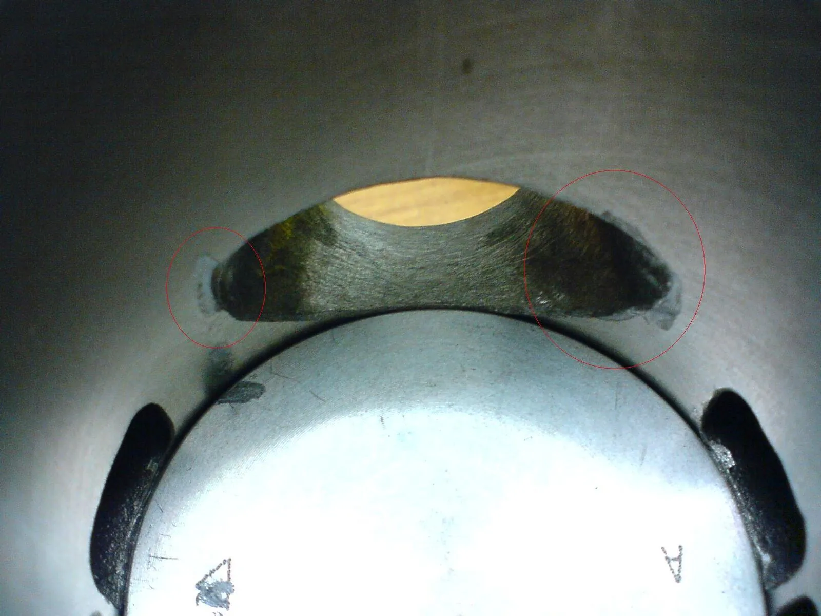

    Zitat von rally221
    ist ein GG Zylinder da kann nix abplatzen ;)
    Und wat is das da auf Seite?

    • July 28, 2008 at 00:23
    • #289
    8| Oh, das sieht nicht gerade gut aus!

    • July 28, 2008 at 21:53
    • #290
    8|8|
    schlechte gußquali aber definitif nix beschichtung >> deshalb hast ja auch einen GG zylinder aufbohren einen AluZylinder kannst zwar auch aufbohren der muß dann aber teuer beschichtet werden
    sag mal gandi mit was hast da den gefräst?? holzraspel :whistling: >> da fängts dir sie ringe sicher >> welches sehnenmaß hast da schaut verdammt groß aus der auslaß????

    • July 28, 2008 at 21:55
    • #291
    Jetzt seh ichs grad da ist nix ausgebrochen dass sind nur vom weissen Edding noch die Markierungen
    Sehnenmass weiss ich gar nicht auswendig ist aber nur ca 1mm breiter geworden an jeder seite

    • July 28, 2008 at 22:12
    • #292
    schaut irgendwie so aus als wen dort an den ecken was weggebrochen wäre >> vielleicht sollte ich mal wieder die brille putzen :D
    würd aber auf alle fälle noch ne saubere fase machen damit die ringe sanft einfedern können

    • July 28, 2008 at 22:16
    • #293
    Ja putz sie am besten mit was hochprozentigem yohman-):D
    Ha hab die ecken schon ein wenig verrundet ist ja nicht einFoto wo ich fertig war nur eines vom zwischendrin :whistling:

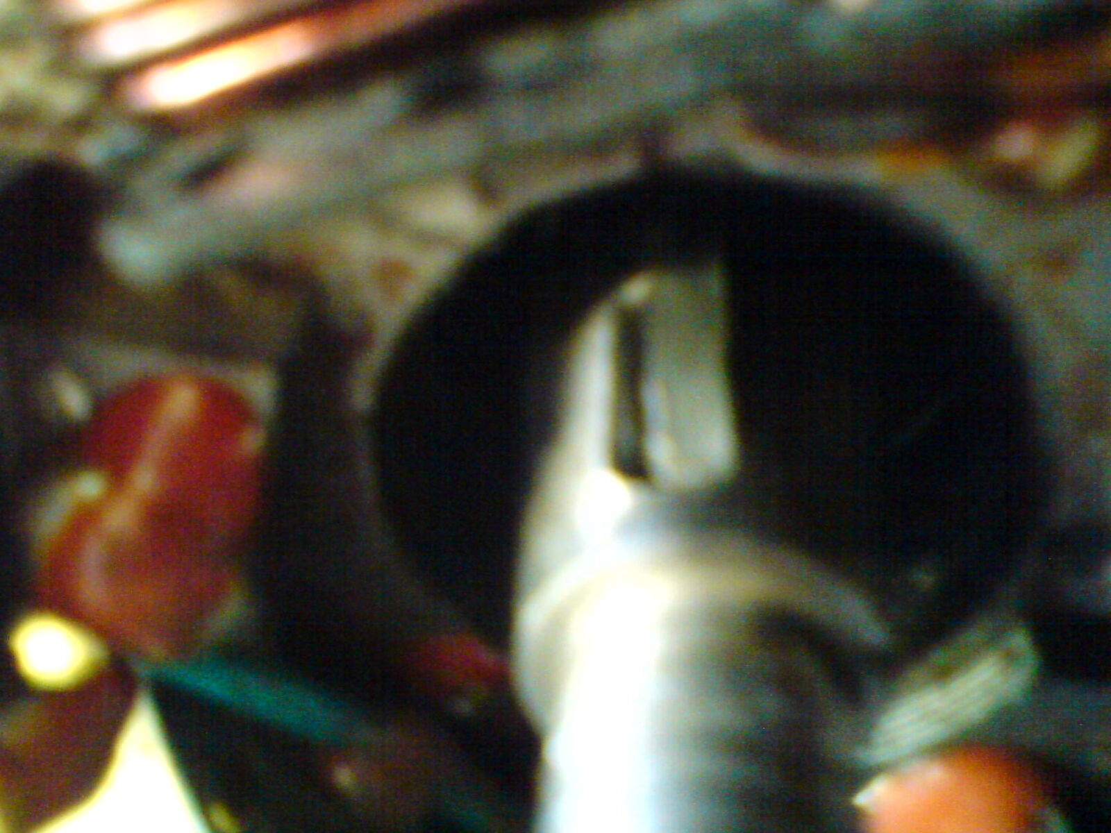

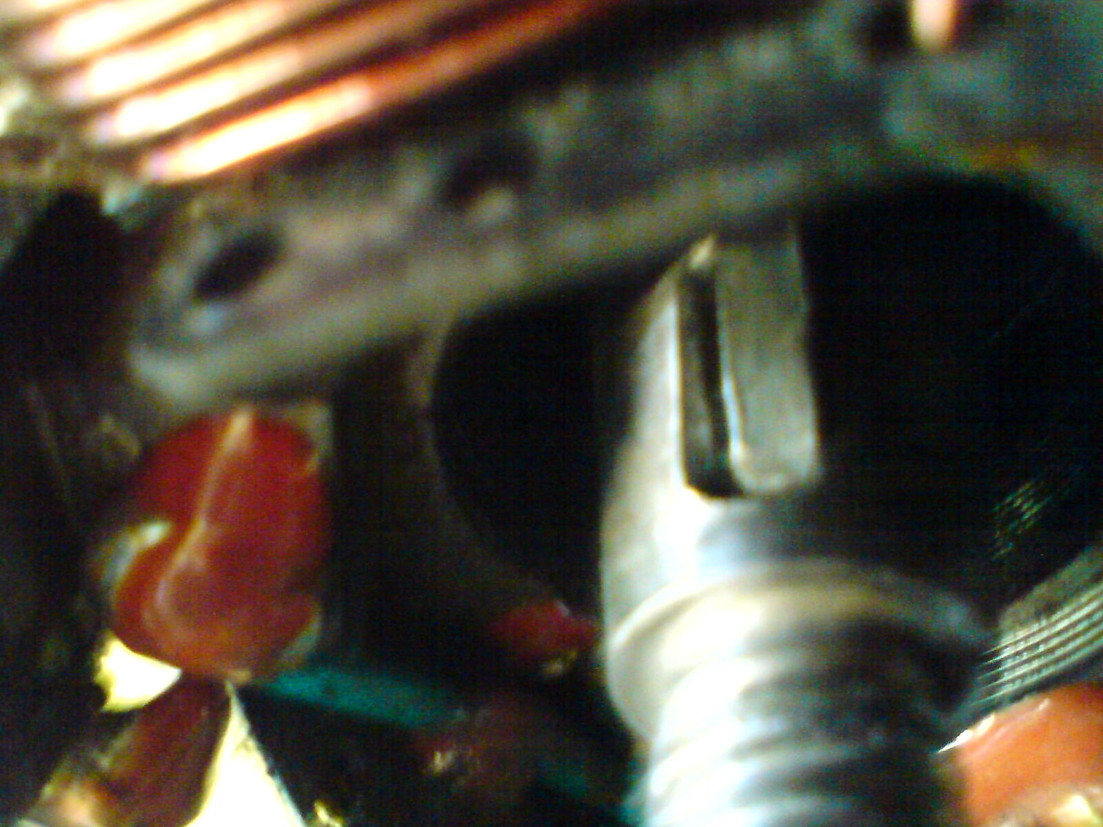

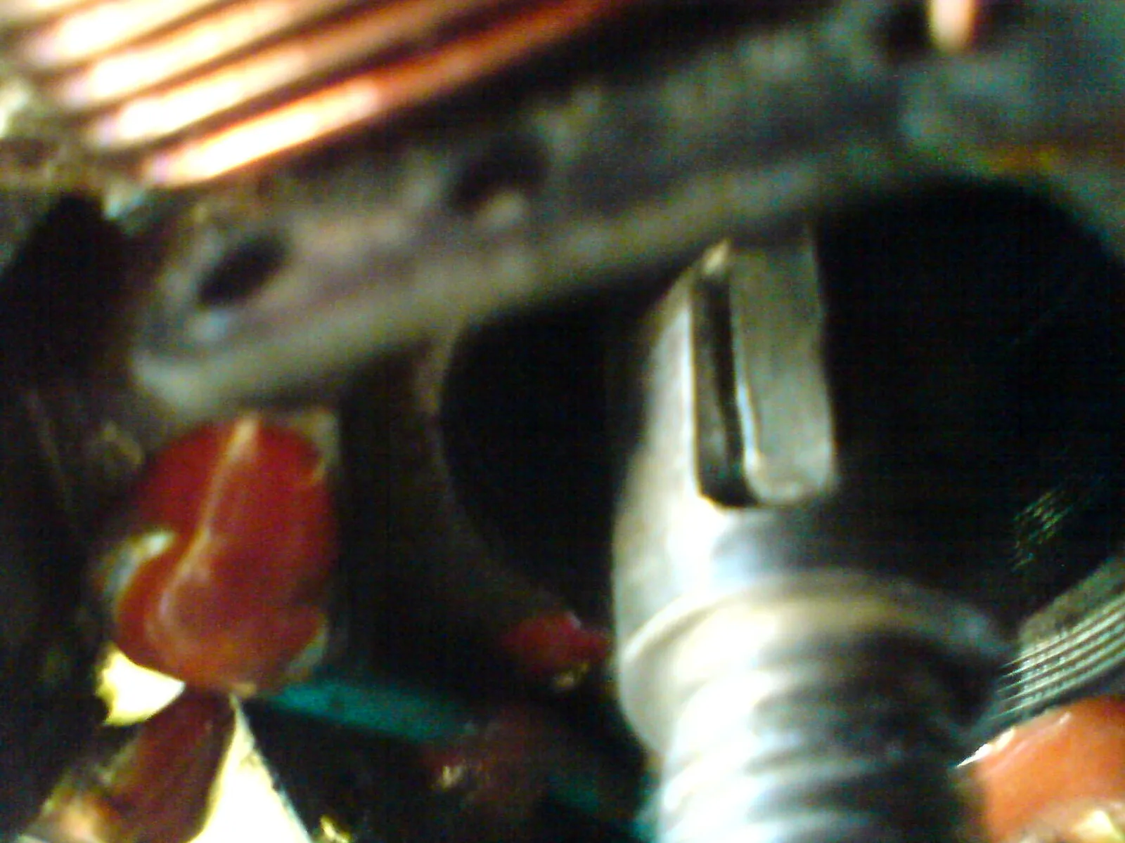

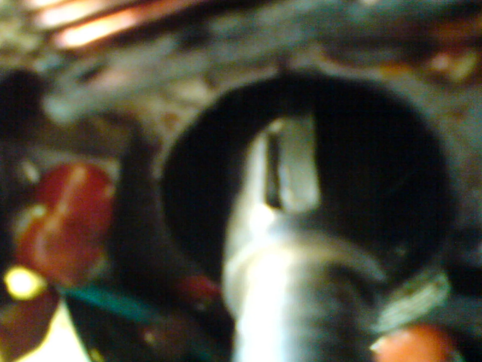

    So eingebaut ist er und rennenn tut sie auch, nur die Zündung gehört noch richtig eingestellt
    Blöd wie ich bin hab ich gestern das Polrad nicht richtig zugeschraubt und jetzt hab ihc den Scheiss meine Kabaschokowelle hat ein bischen gelitten ;(:huh:
    Ich hoffe nur dass man das noch richten kann :S
    hab´das éh schon geschrieben ,normal ist eine solche ausgelutschte keilnut das totesurteil fur die welle
    wie schaut den der konus aus auch schon in mitleidenschaft gezogen???
    ansonsten entweder polnisch reperieren>> mit guten kaltmetal sauber einkleben oder russisch keil einschweißen ,wens dir aber da nochmal den keil abscherrt ist feierabend

    • August 2, 2008 at 20:03
    • #296
    Der Konus schaut gut aus, wie gesagt Halbmondkeil war noch ganz nicht abgescheert, war alles Gottseidank im Leerlauf, also Glück im Unglück 8|
    Ach ja die 80er HD is auch zu klein ;(
