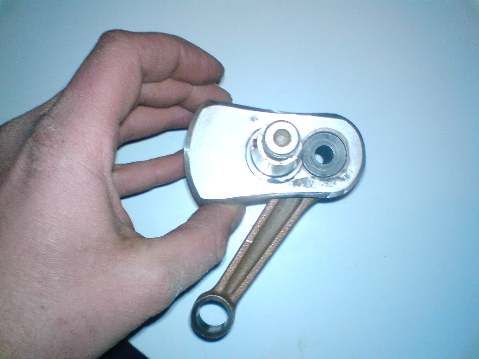

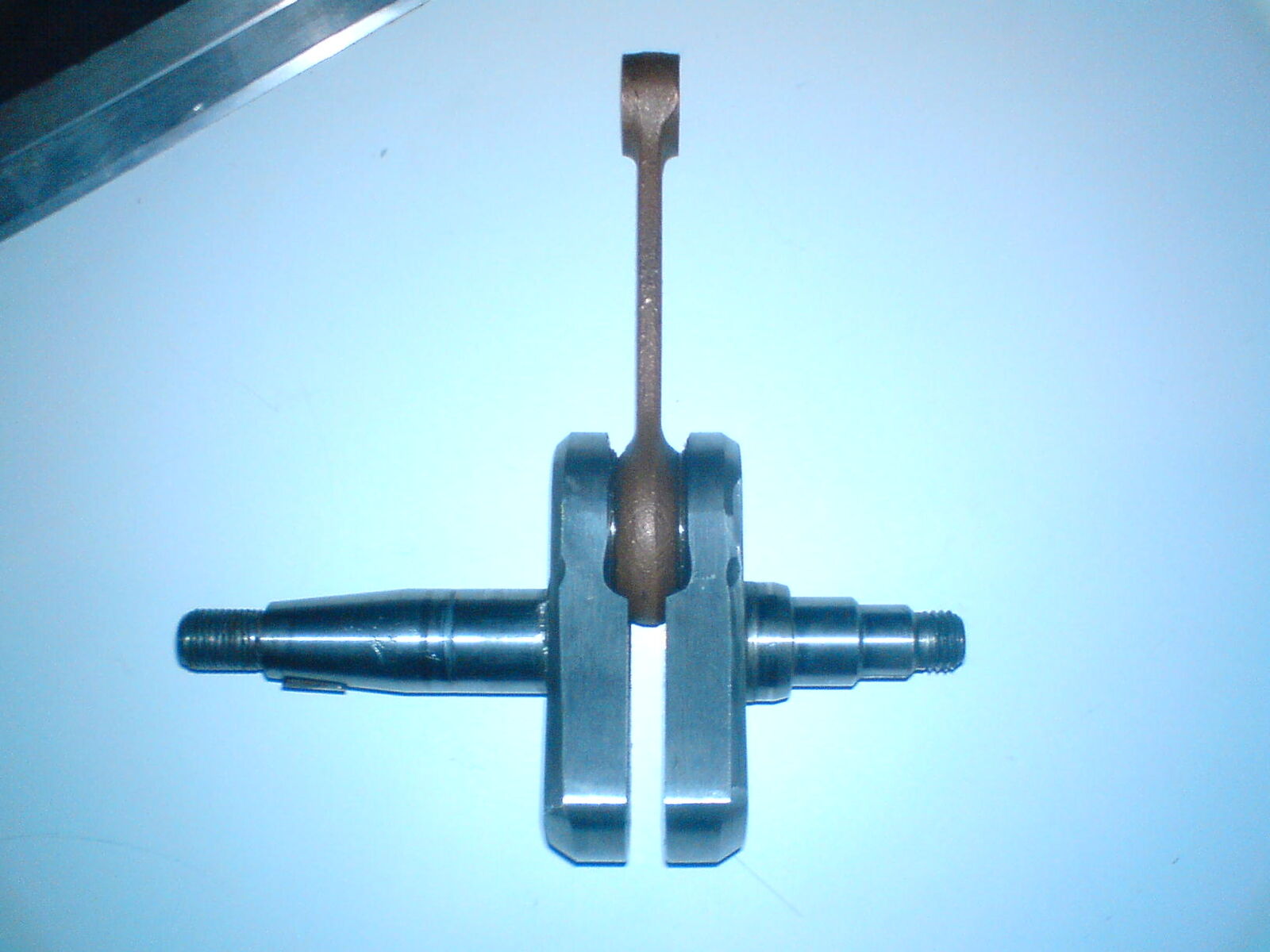

    So und weiter gehts mit meinem Mötörchen. nachdem ich ja die schöne Kabawelle geschrottet hab, gleich 2 mal *schäm* muss nun ne neue her 2-)
    Huete mal den Motor zerlegt und die alte Welle mit der kaputten Nut ausgebaut, morgen dann das Lager umbauen und die 2 KuWe Siris tauschen und dann kommt sie rein die neue Welle

  • pola
    Captain Cracked Rib
    16,039
    2,894
    69
    Rotown Rockcity
    pola-motori
    • April 6, 2009 at 20:52
    • #306
    ich will bilder von der kat-pilz-welle!!! 8o

  • gandisgarage
    "Rust"inator
    170
    23,045
    4,257
    65
    Hall/Tirol
    autunno125, PX194
    • April 6, 2009 at 20:54
    • #307
    Pola die kommen morgen ausser du fragst gaaaaaaaannnnnnnnnnnnnnnz lieb :whistling:

  • 68iger
    3,640
    654
    • April 6, 2009 at 20:56
    • #308
    Uhh, das hat sich ja schon rumgesprochen. --)
    Also los Gandi, Fotos :)jubel

  • gandisgarage

  • pola
    Captain Cracked Rib
    16,039
    2,894
    69
    Rotown Rockcity
    pola-motori
    • April 6, 2009 at 21:04
    • #310
    na die is ja putzig :love:

  • gandisgarage
    "Rust"inator
    170
    23,045
    4,257
    65
    Hall/Tirol
    autunno125, PX194
    • April 6, 2009 at 21:06
    • #311
    Da kann der wolfi glaub ich mehr Auskunft dazu geben froehlich-)

  • dark_vespa
    muffi_darky
    28,720
    5,574
    Kleinblechverstümmler
    • April 6, 2009 at 21:12
    • #312
    Krasses Ding und das soll noch rund laufen?

  • Labelsucker
    1,210
    18,930
    3,258
    Vespa Club Regensburg
    • April 6, 2009 at 21:15
    • #313
    Wie geil, ne viereckige Welle geil! :love:

  • 68iger
    3,640
    654
    • April 7, 2009 at 08:00
    • #314
    Es gibt durchaus andere Methoden, eine Kurbelwelle zu bestimmen als Meistergewicht und auf wieviel Uhr blabla... GLaubt mir, das Teil rennt im Verbund mit einem Kolben runder als eine Vollwangenwelle.
    Einer der Hauptaufgaben einer Kurbelwange ist es, die durch die translatorischen (Kolben, Kolbenbolzen, Kolbenbolzenlager) und die radial umlaufenden Massen (Kurbelwelle mit Pleuelzapfen) sowie die gemischt erzeugten (Pleuel, welches sowohl tranlatorisch als auch radial Massenkräfte erzeugt) Massenkräfte auszugleichen. Das kann man durch das auf den Massenschwerpunkt reduzierte Gewicht der Kurbelwelle (Man hat somit einen Abstand zur Drehachse samt dem dazugehörigen Gewicht) ziemlich gut berechnen.
    Wenn jetzt das gut gemacht wurde, treten in den beiden Totpunkten sowie dazwischen wesentlich kleinere Kräfte auf. Und wenn hier kleinere Kräfte auftreten, wirkt weniger der Stoffkraft entgegen = Der Motor dreht schneller und höher.
    Ich kann ja bei Gelegenheit meine Berechnungsgrundlagen auch hier posten. Im Prinzip geht aber alles wie hier:
    Ich will niemand bekehren, ich habs halt so gelernt. Und es ist mein Lieblingsthema wenn´s um Motoren im allgemeinen geht.
    In meinem eigenen 75 Polini Motor hab ich mein Erstlingswerk drin. Und obwohl ich bei der Fertigung ein wenig gepatzt habe und somit sicher nicht den super genauen Massenausgleich habe, drehte der 75 Polini mindestens gleich gut wie der 75 Malossi vom Gandi. Bei einem schwächeren Resonanzauspuff als bei ihm.
    Gruss, Wolfgang

  • 68iger
    3,640
    654
    • April 7, 2009 at 09:26
    • #316
    Zitat von rally221
    morgen wolfi
    ne PX welle inkl Kolben wirst eh bald zusätzlich bekommen :whistling:
    muß der Kolben zu diesem zeitpunkt schon bearbneitet sein ??? vermutlich schon oder
    Ja, das richtige Kolbengewicht (samt Bolzen und Lager) ist nat. wichtig! Bin schon gespannt, auf welche Form ich da komme. Im LF Sektor gibts ja mehr Pilzwellen.
